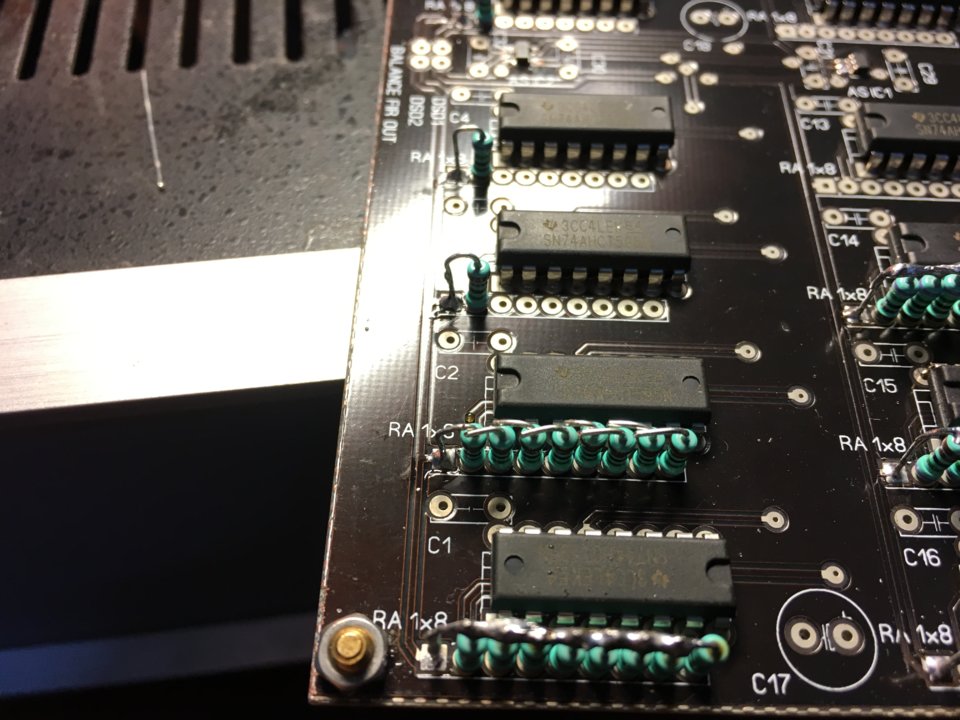

    P_20180312_234902.jpg Cái món trở đứng này mỏi ghê.

    Em hàn cũng xong rồi, mỏi lưng nhất là đám điện trở, mỏi mắt nhất là 2 con LK dán he he

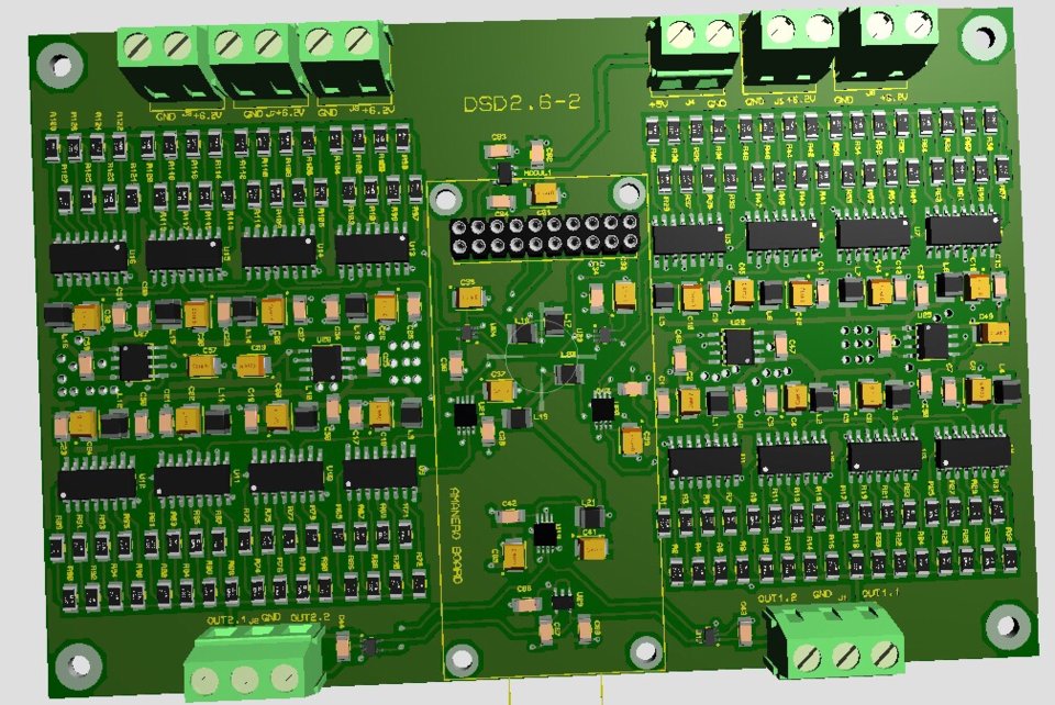

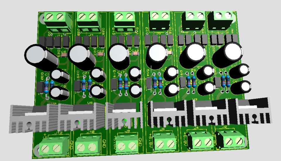

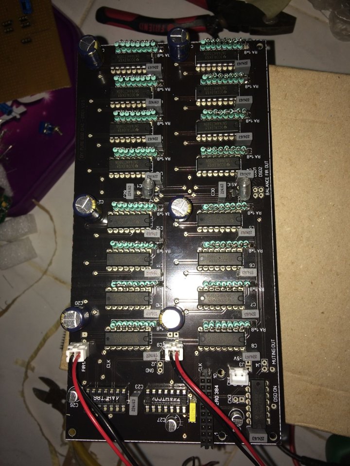

  19. hoangvu
    hoangvu Advanced Member
    8/12/06
    208
    107
    Chào các bác, chiều nay em đã xong nốt các phần còn lại của board DSC1 này và đã gắn Amanero tàu, gắn 3 nguồn ( 2 nguồn Shunt cho 2 mạch FIR và 1 nguồn LT1084 cho mạch kia)
    Kết quả đóng điện : hoạt động hoàn hảo không ù xì, âm thanh hay. Bác nào chưa làm thì mạnh dạn làm không phí công và của đâu.
    Ở bo lần trước mua LK (IC số hàng chợ) nên phải xử lý nhiều, lần này IC tốt nên chất lượng hơn hẳn dù chưa qua biến thế 10k:10k
    Đây hình em ráp thử chiều nay nóng hổi

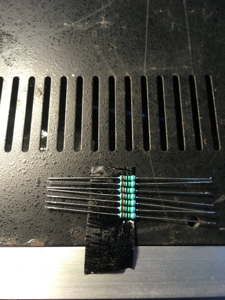

    Bác nào chưa hàn trở thanh thì có thể làm theo cách này sẽ nhanh và đẹp:
    1. Hàn con trở ngoài cùng, sát chân chung trước.
    2. Hàn tiếp 7 con trở bằng cách dùng băng dính, dán hết lại thành 1 thanh, sau đó hàn dính vào pcb
    3. Vắt chân so le các chân vs nhau từ con trở đầu tiên, di thiếc 1 loạt là ngon.
    Sau vài lần hàn e thấy cách này ổn nhất.
