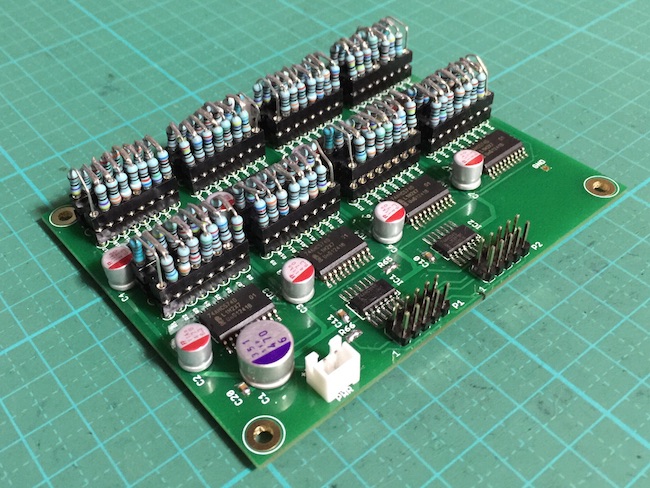

    Thật sự thì qua cái DSC1 v2.5 này, em chỉ mong muốn các anh em cùng diy khẳng định một điều là làm con DAC DSD tiếng hay mà không nhiễu thì hoàn toàn không khó. Huống chi chi phí thấp mà lại còn chọn được cái gu nghe của mình.
    Mua sẵn thì khó đáp ứng điều này.
    Mình đã làm cái phiên bản sử dụng trở rời 1/4w, các linh kiện còn lại cũng là chân cắm chỉ trừ TS5A3167DBVR. Vừa rồi một diyer người Mỹ chỉ 1 mạch muting có thể điều chỉnh thời gian tác động. Em thử nghiệm xong, thấy ok thì nhét lên luôn.
    Còn phiên bản SMD, layout cơ bản đã xong. Cái này thì kể cả các bác đã cầm mỏ hàn lâu chưa chắc mối hàn đã đẹp và tốt, còn mấy bác mới biết cầm mỏ hàn thì không thể kham nổi, chưa kể linh kiện SMD . Pcb linh kiện SMD có ưu điểm là gọn, có thể sử dụng các loại IC đời mới chỉ có loại SMD, còn so sánh chất âm và tạp nhiễu đối với linh kiện cắm thì khó kết luận lắm.
    Tuần tới là có đủ pcb và linh kiện. Các bác lắp có chậm lắm chừng 5-10 ngày là xong. Vậy là nghe và cảm nhận được rồi. Các bác nhớ chuẩn bị buffer, phải có tầng này mới khai thác hết ưu điểm của con dac này. Sẽ có nhiều điều thú vị xung quanh con dac , nào là biến áp nối tầng, buffer loại gì ...vân vân và vân vân

    Giờ có board in sẵn sướng rồi, trước em ngồi bấm từng mẩu dây câu mạch cho ver1, may mà ver1 chỉ có 8 con 595. Screenshot_20180301-130559.jpg

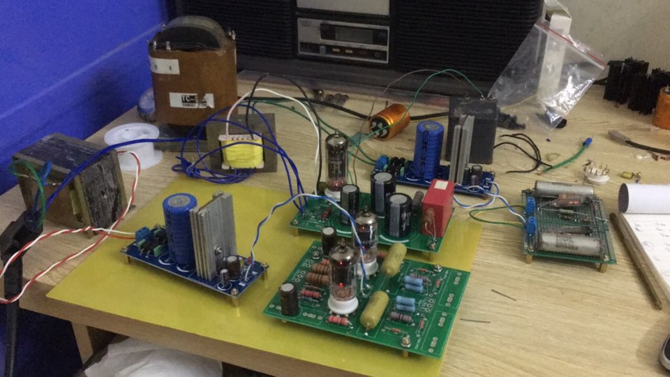

    Em mài dao IV sẵn trước! B nào muốn nhanh thì chơi luôn cái PCB theo mạch shine7 cho đèn 12au7, e ráp rồi, nghe ổn.
    Nắn lọc full đèn hết cho analoge
