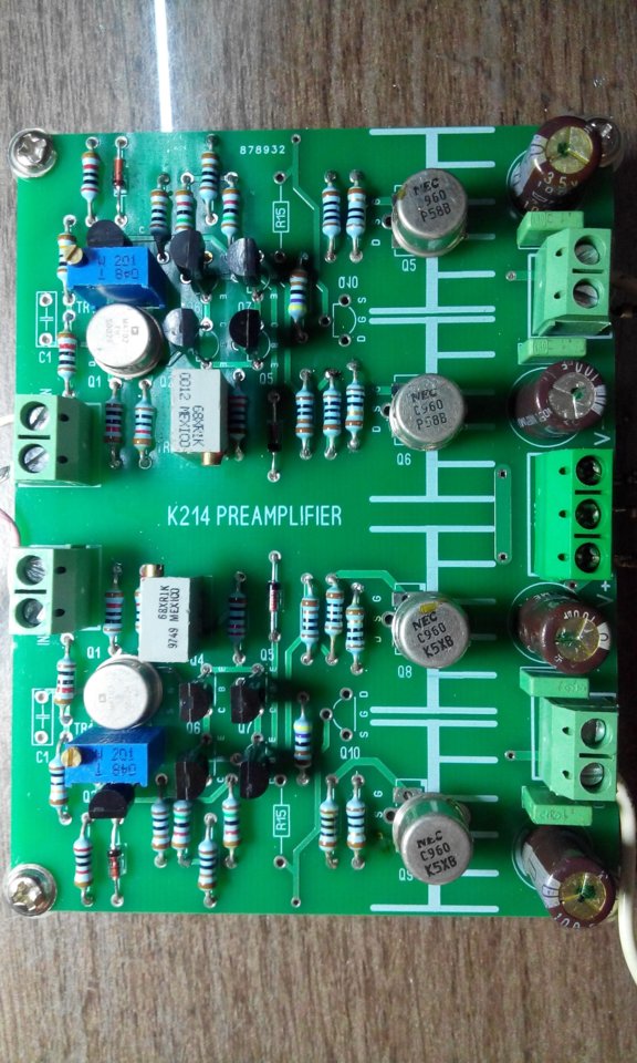

    Vị trí linh kiện trên board buffer:
    R1 10k; R2 100k; R4,R8 15k; R3,R16 4.7k; R5,R6 2.2k; R7 220r; R10,R13 110r; R11,R14 56r; R9,R12,R17 1k
    Tr1 500r; Tr2 1k
    C1 100pf, C2 68pf (hàn mặt sau của board)
    Q1,Q2 K170GR ( BL)
    Q3. BC550C (B)
    Q4,Q5 J104BL (hoặc BC560C)
    Q6,Q7 J103BL ( hoặc BC560C)
    Q8,Q9 K214
    Z1,Z2 zenner 6.8v
    4 tụ 0.1uf va2v4 tụ 100uf/35v lắp ở phần cấp nguồn, phía sau tản nhiệt.
    Nguồn cấp +-24vdc.
    Cân chỉnh:
    Tr1 để ở điểm giữa chỉnh dc offset tại đầu ra out.
    Tr2 để max, chỉnh giảm dần để sụt áp trên R11 khoảng 1100mv, tương ứng dòng bias K214 khoảng 20ma.

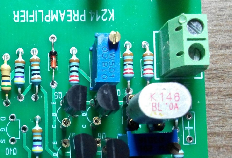

    Dc offset càng ổn định nếu bác nào có con jfet đôi như vầy IMG_20190618_164748.JPG

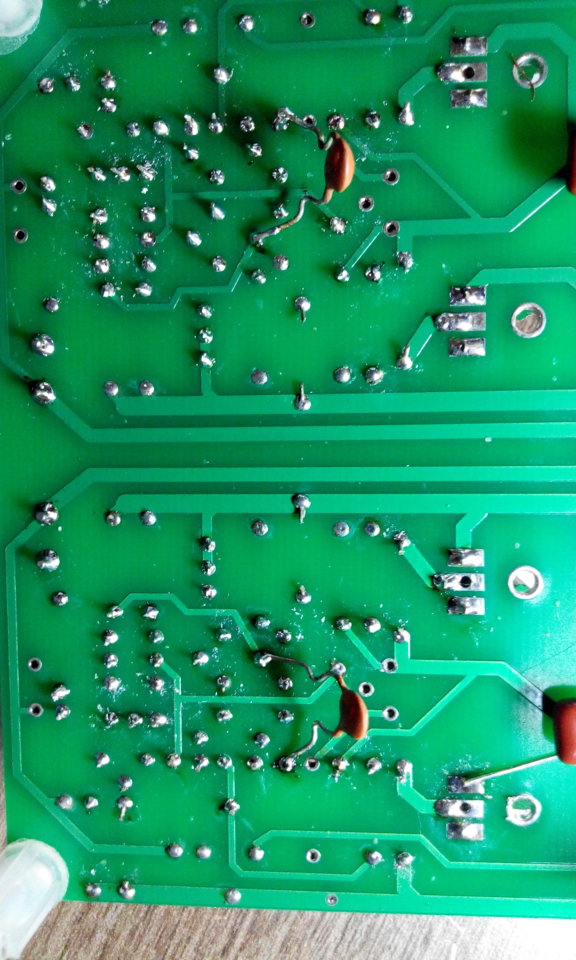

    Các b đang lắp buffer fet k214 nhớ hàn nối con tụ 68pf vào 2 vị trí chấm đen tròn ở mặt dưới board để chống tự kích( trong schema gốc không có). Tụ bạc, polystyren thì tốt hơn.

    Kiếm con 2SC960 theo schema gốc buffer( pre) cũng gian nan.
