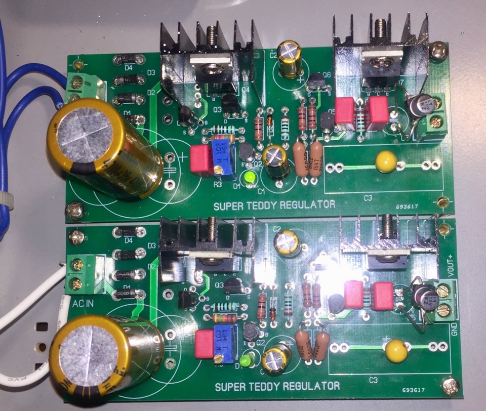

    em sốt ruột nên Tối qua em hàn thử theo nguyên lý super teddy, rất dễ, mà linh kiện dễ kiếm bác ạ. IMG_20190221_214329.jpeg

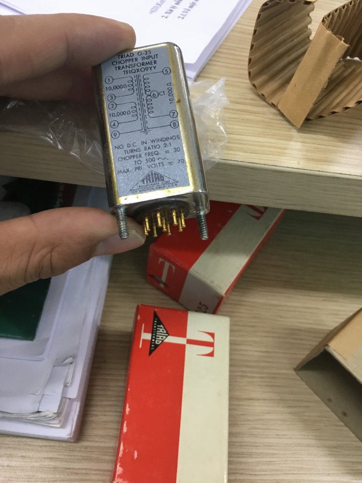

    Hàng về, em test thử xem sao...
    Mid đầy, smooth, so găng vs PCM ngoài mong đợi
    Đo vội được 175H cho 1 cuộn 10k

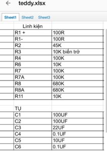

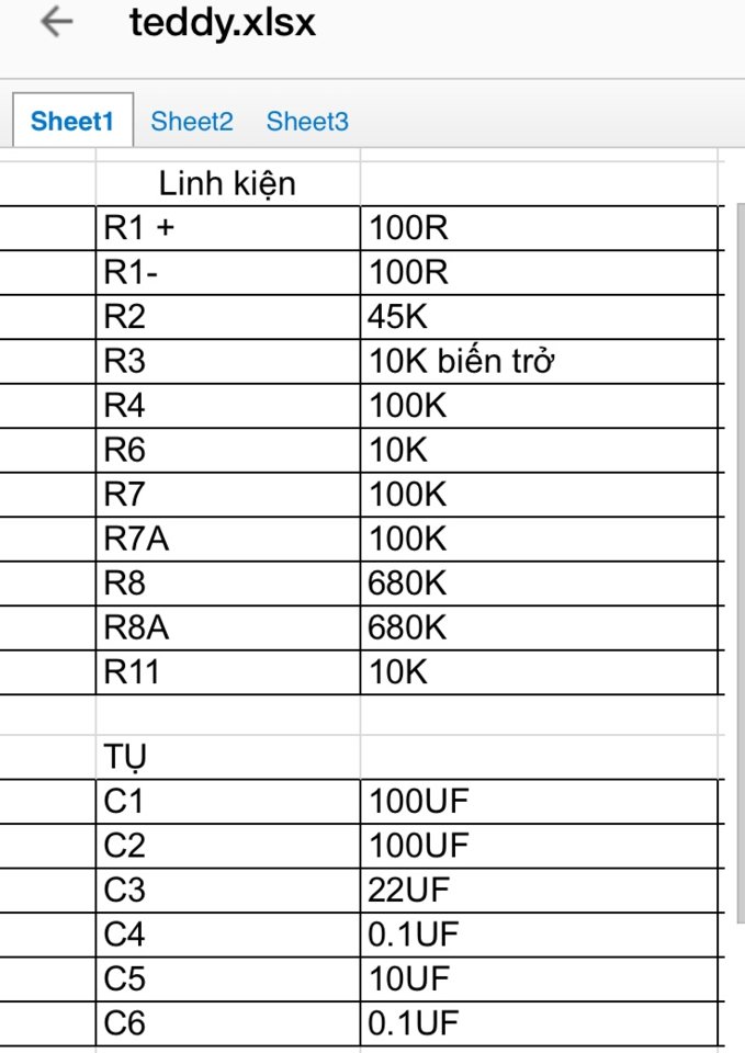

    e làm đc nguồn teddy out 5v dc chạy ngon rồi :), mua theo BOM list nên ko tính toán trị số trở.
    R1: 100R
    R2: 10K
    R3: 10k biến trở (http://www.linhkienchatluong.vn/bien-tro-3296w/bien-tro-3296w-103-10k_sp596_ct1964.aspx)
    R4: 100k
    R6: 10k
    R7: 100k
    R7A: 100k
    R8: 100k
    R8A: 100k
    R11: 10k
    C1, C2: 100uf 35v
    C3: 22uf, 35v
    C4, C6 và tụ ko có ký hiệu cạnh biến trở: 0.1 uf 63v
    C5: 10uf 35v
    Sk363BL e thay = K170BL
    BC550
    D44H11 e thay = H1061
    Phần nguồn e lắp tụ 4700uf 35v, 4 diode 1N5819 schottky.
