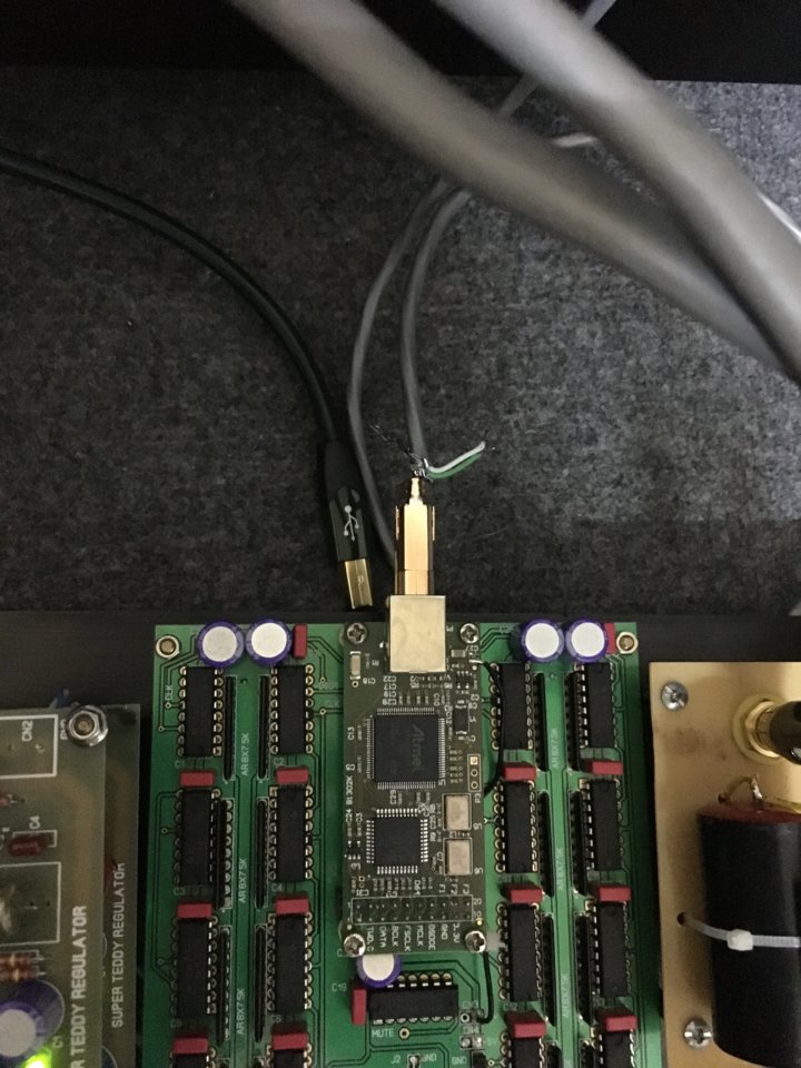

    B có cách ly mass ko? Mặc dù hệ thống nhà e có nối đất nhưng k giải quyết đc cái mass truyền từ máy tính sang. E dùng laptop

    Em làm sợi Nordost này chỉ có 2 lõi làm Data và giáp làm mass, tưởng DA không dùng đường 5V nên xài nhiêu đó thôi, mà DA của em nó không chịu :(
    Để thử 2 sợi kép lại coi sao

    Bác dùng laptop thì phải cách ly là chĩnh xác rồi,còn dây USB mình xài là lâu rồi,thời đó chưa có vụ cách ly.Bây giơ thi minh xai soundcard xuất XLR thôi,nhìn cái board DSD của bác cũng thèm nhưng còn nghe ngóng,chưa xuống tay được,nó nhiều trở quá nhìn ngán tiền..

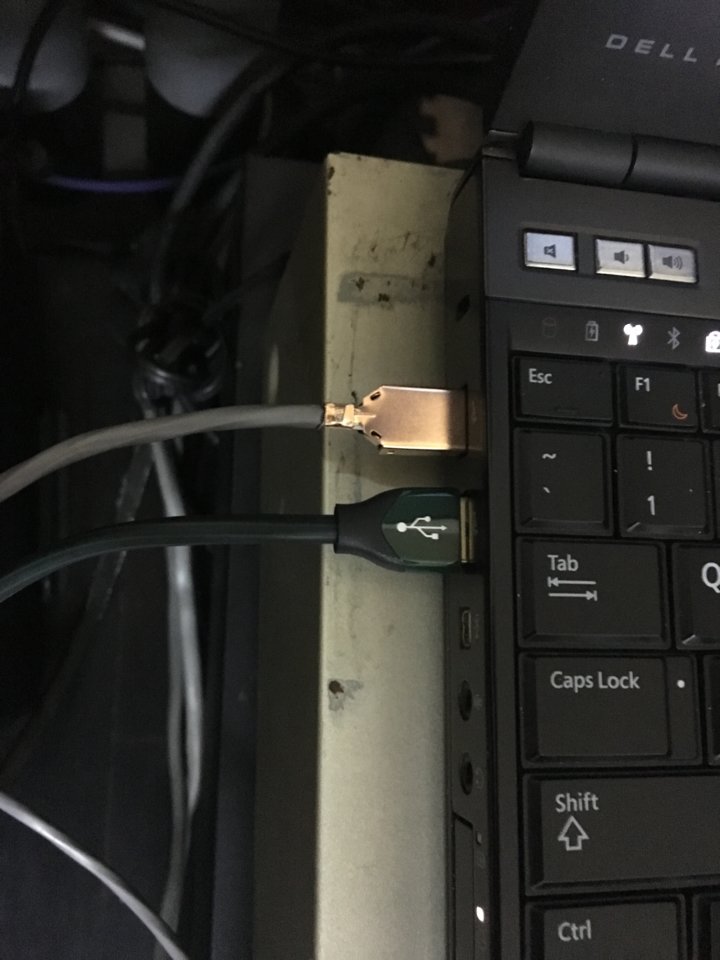

    Bạn chỉ giúp bạn đi mass vỏ pc, vỏ DAC thế nào để o bị mass vòng khi dùng dây hãng (mình nghĩ mãi o ra, tạm phải làm đoạn nối tiếp giữa dây hãng với PC bằng dây Diy bỏ 1 đầu vỏ > tức điên). Thanks

    Bác mở con PC ra nhổ bỏ chân 1 và 4 của jack USB dùng cho nghe nhạc là xong cận thận tí thì dán nhãn For Audio bên ngoài để kg nhầm lẫn.

    Ok, nhưng chỉ bỏ chân 1, thôi bạn ơi, chân 4 phải có để nhận usb nghe nhạc lúc PC khởi động hoặc cắt dời và câu ra cái công tắc ngoài (nói theo@eng.tuananh là để "mồi" mass); sau khi pc khởi động nhận usb nghe nhạc mới ngắt đc.

    dễ như ăn kẹo, b kiếm 1 relay 5v, 1 con 74hc04, 1 con 2N3904.
    khi chưa có tín hiệu dsd on , relay sẽ mở và nối mass usb trong máy với cáp usb.
    khi có tín hiệu dsd on. relay ngắt.
    automatic và manual mọi lúc mọi nơi đó b.

    Em "nông dân" nên em đã làm cái công tắc nhấn lắp ngay o ngoài. Khi nào pc nhận em nhấn cắt là song (em làm vậy vì em còn dùng cả DAC pcm). Em muốn hỏi các bác xem có cách nào đi mass cho pc & DAC hay hơn (không phải có công tắc điện hay công tắc cơm) để áp dụng ạ.

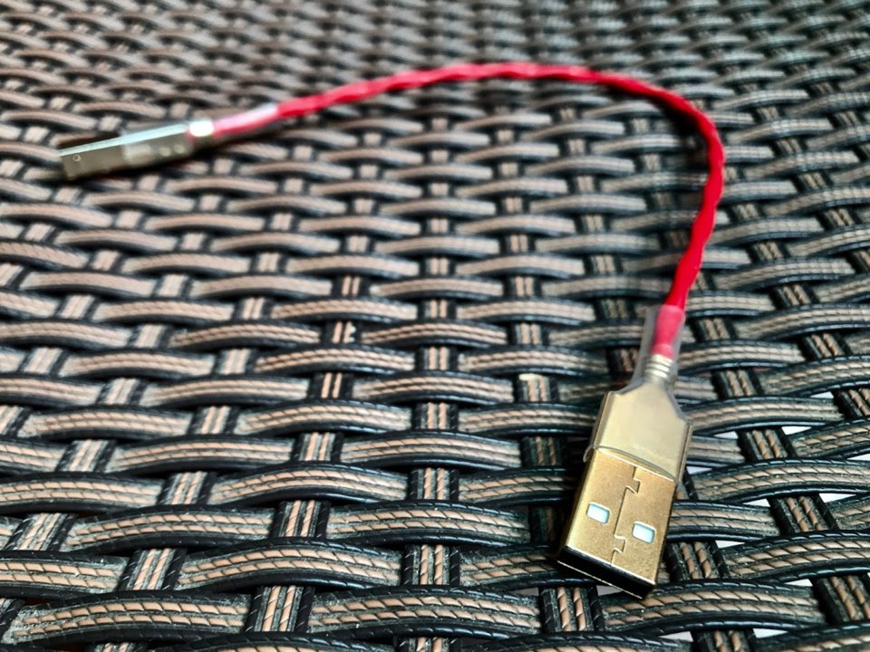

    Bác đã DIY xong sợi dây USB rồi à.
    Xin hỏi Bác cách đấu nối dây vào các đầu connector USB như vậy đúng chưa. Có cần bỏ bớt sợi nào không ?
    Thanks Bác nhiều.

    Em chỉ nối đấu đường D+ và D- tương ứng vs dây màu xanh và dây màu trắng ở trên. Trường hợp Ama vs PC k nhận ra nhau, a nối tạm dây mass của 2 vỏ của đầu A và đầu B lại, khi nào nhận ra rồi ngắt nó ra là cách ly đc mass

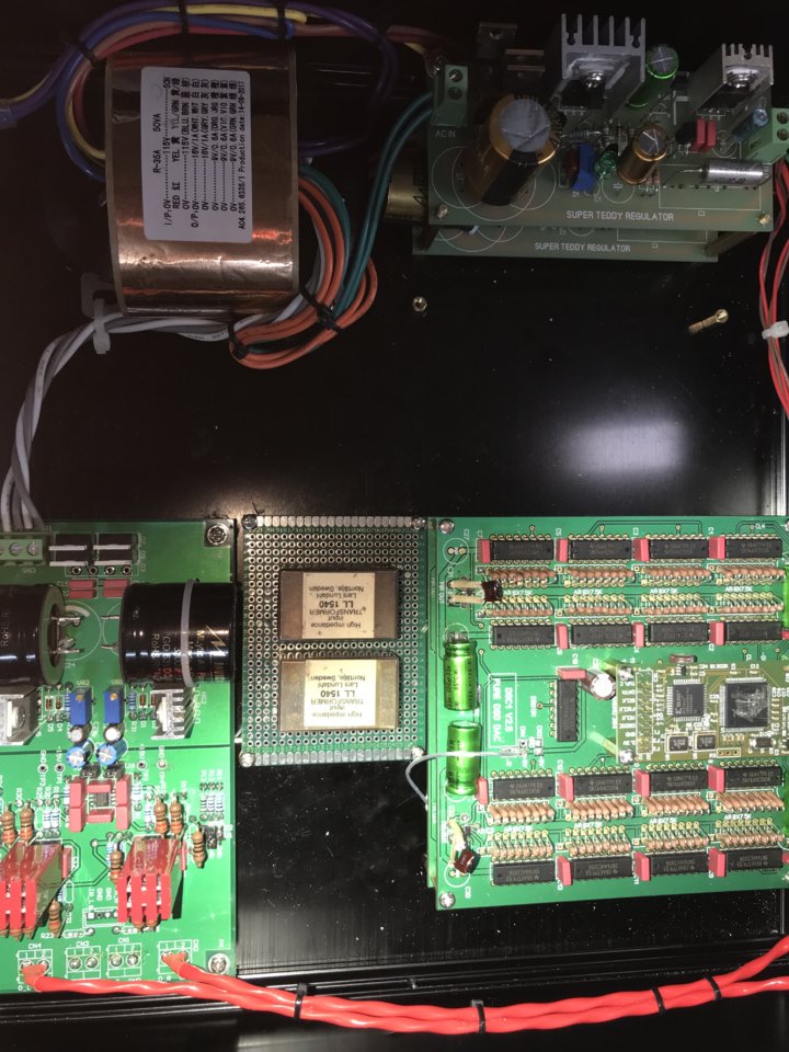

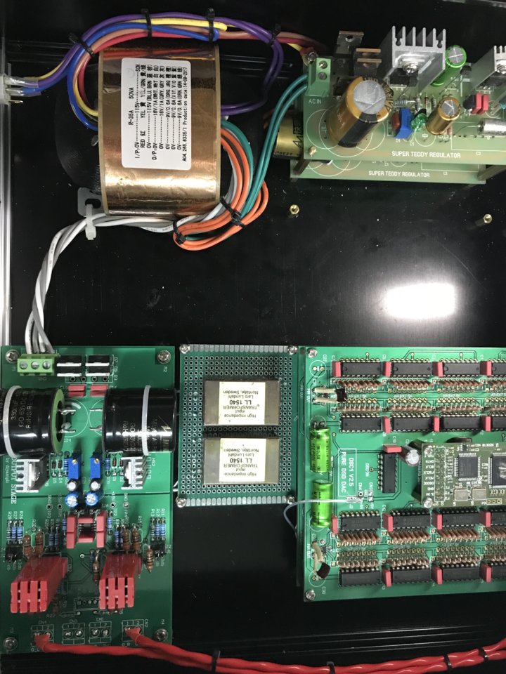

    Dự án của em đã đến giai đoạn đóng nắp.
    đơn giản, gọn nhẹ.
    Simple is the finest.

    Bác đi dây gọn đẹp quá, đồ đạc thì không "đơn giản" lắm :D
    Em dự định lắp 1 bo đồ dán các bác ạ, ko biết trên này có ai chơi đồ dán ko?

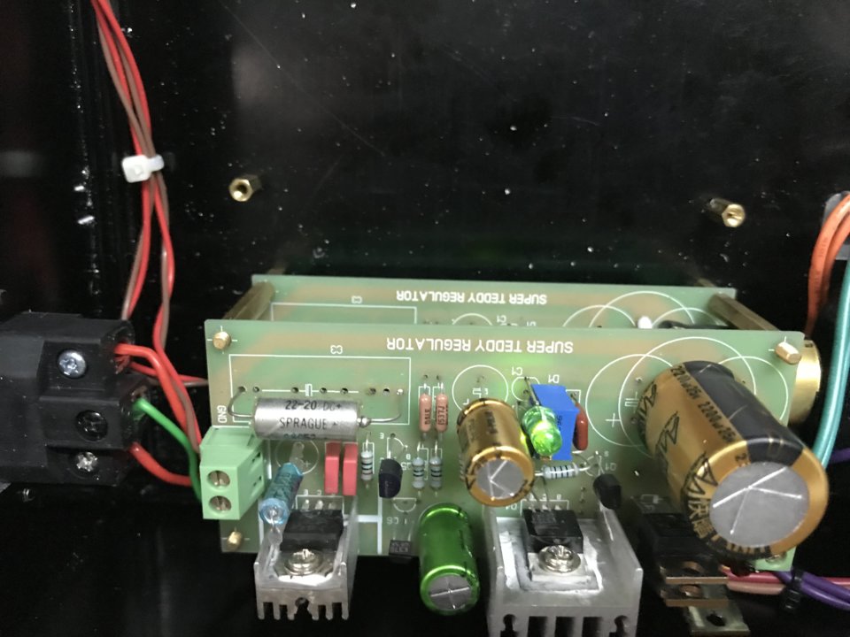

    Phần nguồn qa đẹp luôn bác ah

    E có một thắc mắc nếu sử dụng ic cách ly tín hiệu số giữa bo dac và amanero thì liệu có ưu nhc điểm gì ? Nếu có ic cách ly thì có cần đến vc cắt đg nguồn trên amanero ko

    Nếu cắt hết chắc sẽ tốt hơn vì bỏ ảnh hưởng qua amanero có thể gây nhiễu trên tín hiệu I2S qua DSD DAC.... em đoán vậy hihihi

    Và nếu con IC đó dỏm thì nó thêm vô một đống nhiễu còn tệ hơn nhiễu gốc
