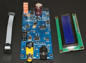

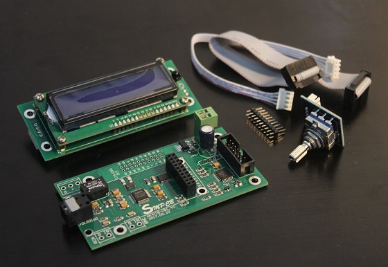

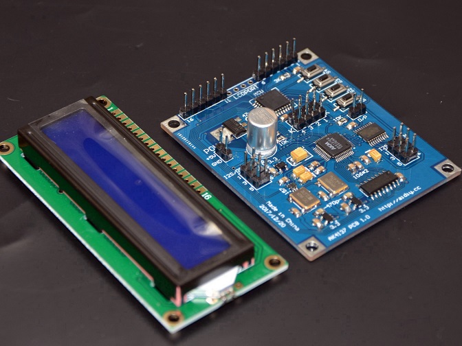

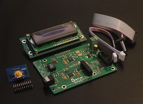

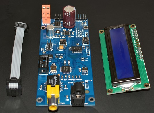

    Qua kinh nghiệm chơi và lắp ráp mấy con DAC trước, em tổng hợp như vầy cho mấy bác tiện suy nghĩ:
    1. Để nhận tín hiệu trực tiếp từ cổng Digital (Coaxial, Optical, AES, I2S) của thiết bị khác thì cần có 1 board chuyển đổi sang I2S dùng chip AK4118 như link này giá cũng rẻ: https://item.taobao.com/item.htm?spm=a1z10.1-c.w4004-44640175.2.5406340cGGbQZx&id=41920458646
    hoặc link này cũng là board AK4118 nhận tín hiệu trực tiếp từ cổng Digital (Coaxial, Optical, AES, I2S)nhưng mắc hơn chút (linh kiện Pro hơn, hiển thị chi tiết hơn,có tích hợp chân cắm Amanero/XMOS): https://item.taobao.com/item.htm?spm=a1z10.1-c.w4004-1190809218.9.78d35551iH8Wg2&id=520832497451
    2. Rồi sau đó từ board AK4118 này mới cho tín hiệu I2S/DSD vô board AK4137 để convert ra DSD hoặc PCM (do người dùng tự chọn) theo link này : https://item.taobao.com/item.htm?spm=a1z10.1-c.w4004-44640175.8.5406340cGGbQZx&id=571251035514
    Ai có sẵn AMANERO hay XMOS thì chỉ cần mua thêm board này là convert PCM hoặc DSD sang DSD cao hơn: NGON, RẺ nhưng chưa biết có bổ hem vì em chưa thử trực tiếp :eek::eek::eek:
    3. Hoặc ai chưa có gì mà muốn 1 board gồm cả AK4118 và AK4137 để nhận tín hiệu trực tiếp từ cổng Digital (Coaxial, Optical, AES, I2S) của thiết bị khác rồi convert qua DSD thì mua 1 board này là đủ: https://item.taobao.com/item.htm?spm=a1z10.1-c.w4004-1190809218.5.78d35551iH8Wg2&id=523984212824

    Thank bác, bác cho em hỏi? Có nối trực tiếp từ bo amanero vào bo ak4137 để để convert sang dsd dc không ạ. Nếu dc bác cho em đặt 1 con ak4137 nha

    em mới UPDATE lại đó bác theo như bạn @phumy23190 là ok đó bác. Và trong link nó cũng nói là từ AMANERO qua đó bác xem kĩ link
