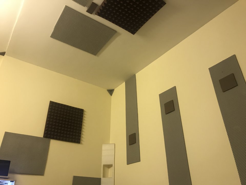

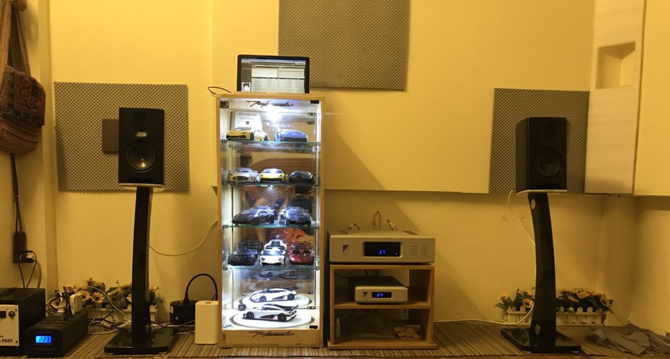

    DCA9676B-D62D-4649-BAC7-FA6B49F45ECA.jpeg E5D238E5-3EE4-4506-B613-7AF435701F47.jpeg Nếu như MB-2.5 lỗ thông hơi phía đáy dội thẳng xuống sàn thì giống loa chario tiếng bass nghe rất khó chịu vì ù kể cả đồ đánh tốt . Với loa dạng này nếu o kê loa cách tường sau & hai bên hợp lý & phòng nghe được xử lý tốt Thì còn loay hoay chán
    Bác nào có ý định chơi loa mb 2.5 trở lên nếu phòng < 25m và phòng nhiều đồ đạc gây dội âm thì tốt nhất nên bỏ ý định . loa scansonic dễ ghép cái nó cần là không gian phù hợp chứ không phải công xuất và dây dợ phụ kiện dễ gây ngộ nhận
    Đôi mb-1 lỗ thông hơi phía trước nên dễ set up . Phòng nghe mình khoảng 12m chơi jazz hay classic volume mạnh thoải mái . Đừng toe-in chụm loa vào phía trong tạo thành hình tam giác như những loa khác vì trường âm scansonic rất rộng tốt nhất để loa thẳng chỉ hơi nghiêng nhẹ vào phía trong để hạn chế tường bên

    Hình như MB2.5 là loa thùng kín thì phải

    ...The MB-2.5 is a traditional two-and-a-half way design with a down-firing port. For the high frequencies up to 30 kHz there is a sealed kapton/aluminium sandwich memb
    In addition, set-up is an important consideration. In fairness, it’s an important consideration in any audio system, but the Scansonic MB-2.5 shares the Raidho trait of needing very careful care and feeding. And, in most cases, that necessitates a room re-think. Imagine a room with a floor 4.5m wide and 6m long; typically the loudspeakers would be about a metre or so away from the side and back walls, with a 2.5m gap between them, and the listener sitting at the other end of that 6m length, probably about 2m or so from the rear wall. This gives the best sound for most loudspeakers. Scansonic joins a select list (including, of course, Raidho, but also designs like Audio Physic) that demand the listener sit across the width of the room (about a metre from the rear wall) and have the loudspeakers set wide into the room. Although the down-firing port notionally means these loudspeakers are perfectly comfortable close to walls, that isn’t the case in reality, and they need some air around them, at least to the rear. They need at least a metre from the rear wall, but can work
    * Lý do đây bác , đơn giản là loa cần không gian để trình diễn ;)
    * Loa scansonic 0 phải xuất riêng cho thị trường vn nên việc tối ưu là do người chơi . Do phòng nghe giới hạn nên đừng ham nhiều loa rồi lại loay hoay Lãng phí vào đồ gép & phụ kiện ... rồi cũng chẳng giải quyết được vấn đề

    Phòng nghe của bác Audioinme cầu kỳ ghê, bác ở Hà Nội thì hôm nào ngồi giao lưu với bác nhé

    Cũng mua về cắt dán thêm bớt thấy vừa nghe là được thôi bác ;)

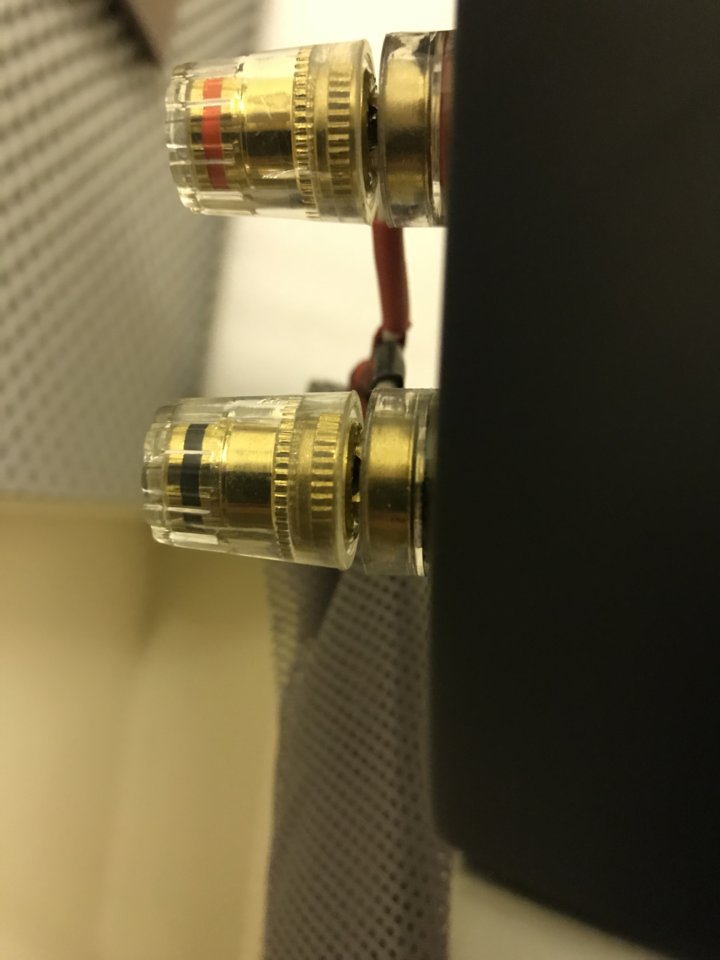

    507E3751-5FBB-4F30-B759-4759ACF911F7.jpeg Lý do amp o gắn được bắp chuối , cắt luôn đấu trực tiếp , nghe vài hôm cắt luôn bắp chuối phía loa đấu trực tiếp và cái kết rất đẹp bass săn gọn hơn , dải trên long lanh như trep dome nhưng nghe dễ chịu như trep ripbon ;)
    Bác nào đang dùng scansonic thử làm giống em xem có cải thiện hơn 0 nhé .
    8 cái bắp chuối chord lên rao vặt và dẹp luôn ý định mua càng cua gắn vào dây loa ;)

    Mình toàn làm vậy mà. Về nguyên tắc, điện trở tại mối tiếp xúc khó kiểm soát, nếu ko phải lôi ra lôi vào thường xuyên (như ở shop, hay thợ) thì bỏ hết càng cua , bắp chuối...

    Tôi cũng thử xem dư lào!
