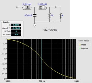

    Dạ không phải, cái phase ấy nó biến thiên theotrị số linh kiện bác ạ, cái này không đoán ước chừng được mà phải dùng thuật toán, em xin gửi lên 1 ví dụ kinh điển như hình bên dưới là 1 bộ lọc thấp qua cắt tại 500Hz, ta thấy tại điểm cắt 500Hz thì phase của tín hiệu bị lệch đi -135 độ
    Vấn đề này đau đầu này tồn tại ở bộ lọc thụ động lẫn bộ lọc chủ động, cách khắc phục hiếm khi hoàn hảo mà vẫn phải chấp nhận một chút cộng hưởng/triệt tiêu ở một vài đoạn tần số . Để xác đijnh cái dải này chỉ có cách dùng máy đo phổ, chứ con người thì dù là tai vàng tai bạc cũng khó mà xác định được rõ ràng . Nhưng cảm nhận được sự hay dở thì lại dễ dàng , kể cả những người chưa bao giờ tiếp xúc với Hi-end

    Em cũng không hiểu sao các cụ nghi ngờ cả định luật Ohm luôn nữa :roll:
    Đối với mạch xoay chiều có 3 thành phần RLC nối tiếp nhau(không kể cái nào trước cái nào sau)
    Nếu dòng điện trong mạch có dạng i = I0sinwt thì :
    Tại 2 đầu R : uR = U0R sinwt với U0R = I0.R
    Tại 2 đầu L : uL = U0L sin(wt + p / 2) với U0L = I0.ZL
    Tại 2 đầu C : uC = U0C sin(wt - p / 2) với U0C = I0.ZC
    Và U : u = uR + uL + uC
    Như vậy định luật Ohm đối với dòng điện xoay chiều không xét yếu tố thứ tự của 1 mạng nối tiếp RLC,cái nào đặt trước hay sau thì các biểu thức em vừa viết điều đúng vì cái biểu thức này nó chỉ viết riêng cho từng linh kiện thụ động (R/L/C) mà không có sự tương tác với linh kiện nằm trước hay sau nó.
    Mạch phân tần cũng không thể thoát khỏi định luật Ohm khi mà nó cũng chỉ chứa thành phần là RLC. :roll:
    Lý thuyết nó đã thế mà thực hành nó khác được thì ...chửi ông Ohm cho em. :twisted:
    Vấn đề là bác chủ tuyên bố làm cho pha nó bằng nhau hết nhờ phương án cho cái củ loa ra phía trước còn các linh kiện thụ động được tống ra phía sau có nghĩa là nó nằm từ phía cực(-) của củ loa cho đến mass.
    Em cật lực phản đối lý thuyết này vì ở đây nó là dòng điện xoay chiều nên nếu xét chiều dòng điện chạy qua cái củ loa thì nó có...2 chiều (do nó có 2 bán kỳ) nên nếu tránh được ở bán kỳ dương thì dính âm và tránh được âm thì dính dương=> không cải thiện được gì cả. :wink:
    P/S: Cái hình cụ Via vẽ ra là cái hàm tổng
    u = Uosin(w t + j)
    u sớm pha hơn i ( tính cảm kháng)
    u trễ pha hơn i ( tính dung kháng)
    u và i cùng pha ( cộng hưởng)

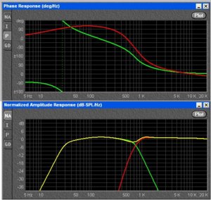

    ghép 2 loa mà không lệch pha tí nào ?
    nằm mơ nhé :lol:
    ví như nhiều người bảo phân tần bậc 4 là ngon nhứt, các tín hiệu lệch nhau 360 độ tức là quay về mức không lệch nhau.
    hình sau đây là loa 2 ways, phân tần bậc 4 Butterworth tại 700hz... đáp tần ngon lành... nhưng pha thì lệch từa lưa
