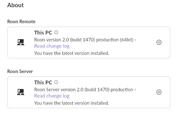

    Mình loay hoay từ win 10, win 11 cũng không remote trên android được. Các bác tư vấn thêm giúp

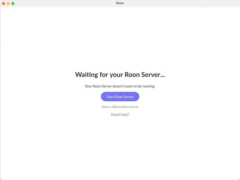

    Bác cho em hỏi cách xxx trên Mac OS lâu e ko vọc ah. Đã cài bản 2.0 lên Mac M1 theo link gg của các bác nhưng ko tìm thấy Roon Core, thử find difference Roon core lại vài lần mà ko dc

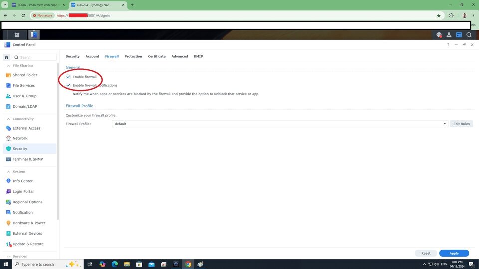

    Chào các bác,em mới cài roon thuốc 1.8 trên NAS synology 718+,cài đặt đã ok,mở và điều khiển phát nhạc trên roon trong syno 718+,nhưng hiện tại phần audio setting out đang ko tìm thấy DAC dù em đang kết nối cả 2 thứ Nas và Dac bằng dây LAN vào switch Buffalo GS2016.Còn bản roon 1.8 trước đó cài trên laptop vẫn nhìn thấy DAC bình thường,vậy lỗi ko nhận Dac của roon trên Nas là gì vậy các bác.Dac em dùng là T+A R1000E all in one
  15. drhuy81
    drhuy81 Advanced Member
    1/7/15
    354
    322
    Đồng Văn - Hà Nam
    Bác thử vô hiệu chức năng Firewall trên NAS xem sao. Nó nằm trong mục Control panel/ security/ firewall (sau khi đăng nhập NAS)
