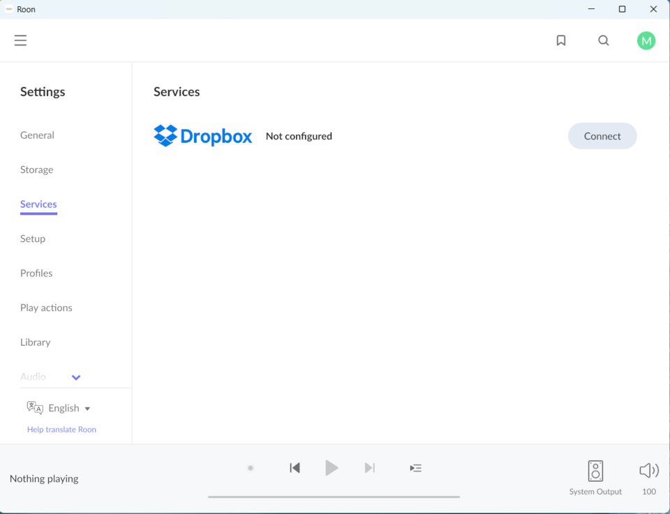

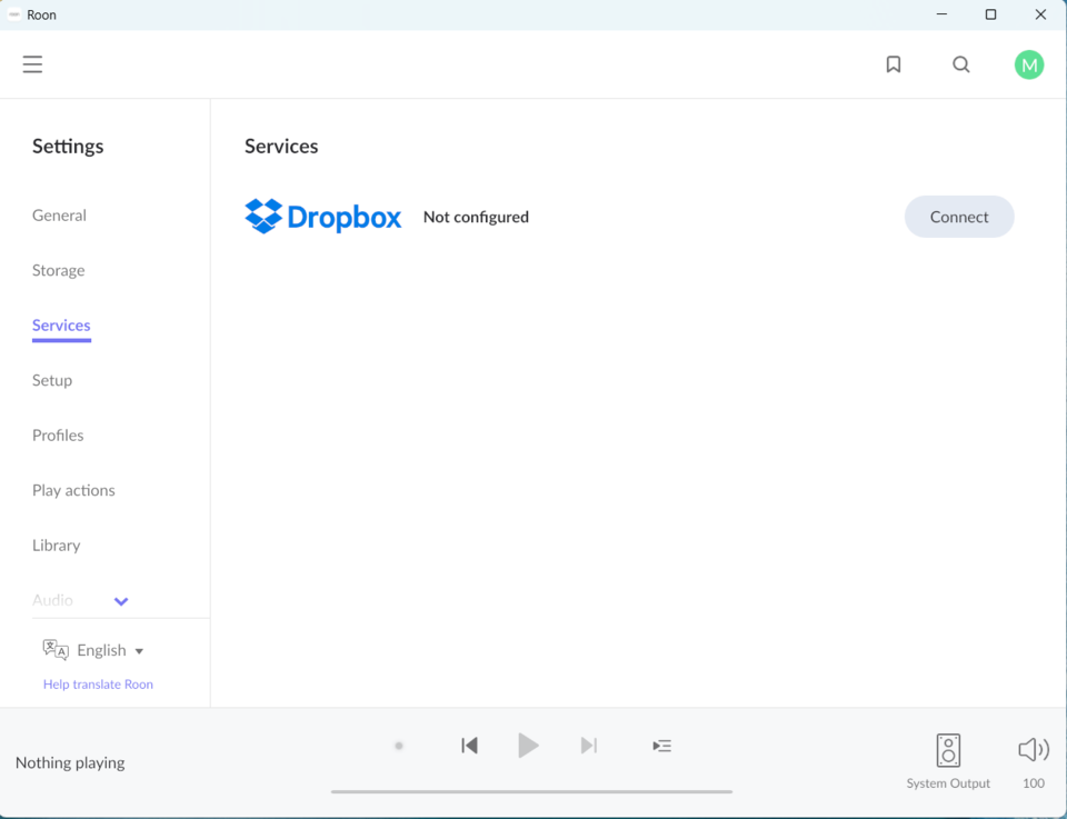

    Chào các Bác, Mình cài bản Roon thuốc ở trên, mọi chức năng hoạt động tốt, chỉ có điều mình không cộng được Tidal vào Roon được, mở ra chỉ thấy Dropbox không. Bác nào biết chỉ giúp cám ơn nhiều!

    Roon thuốc mà dùng được mấy chức năng trên thì Roon bản quyền còn bán cho ai bác ơi. Thuốc không dùng được Tidal và Qobuz nhé bác!

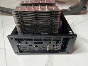

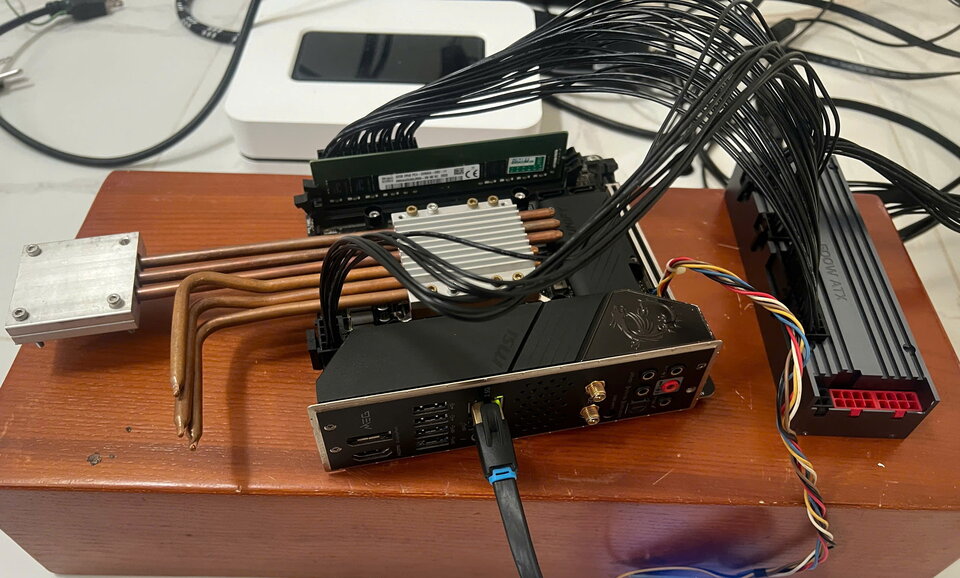

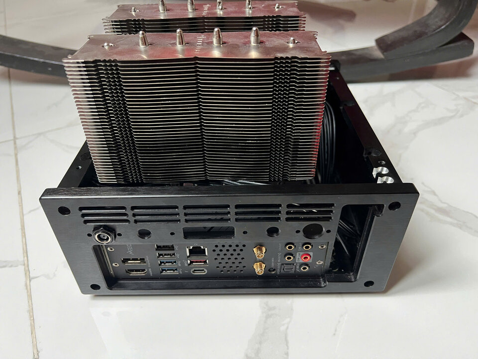

    Bác muốn dùng giải pháp như hình dưới đúng không?
      File size:
      131 KB
      Views:
      133
      File size:
      142,3 KB
      Views:
      130
