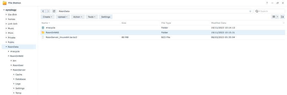

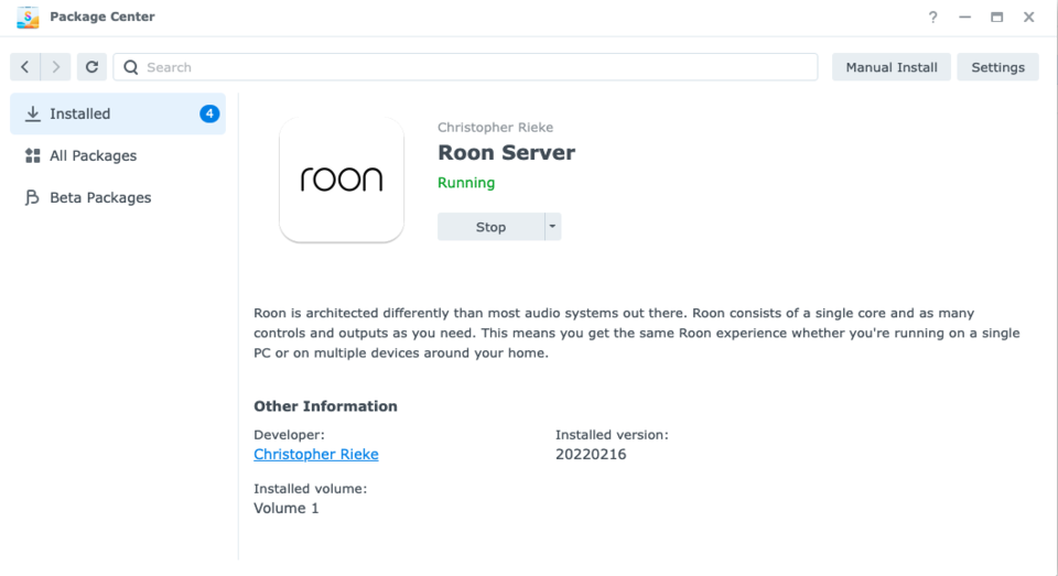

    Nas b đang ở DSM mấy và nó lỗi gì vậy? Mình đang chạy Xpenology DSM7 và cài Roon bản này ok, b thử xem. Screen Shot 2024-08-08 at 16.23.21.png Screen Shot 2024-08-08 at 16.32.12.png Screen Shot 2024-08-08 at 16.23.21.png

    29/7/19

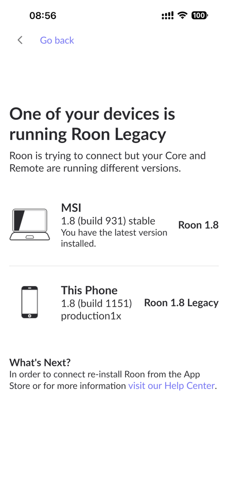

    Em tải bản 1.8 thì noa bắt update thế này

    Gỡ bỏ app
    Gỡ bỏ app remote trên phone cài lại bản 783 rồi tắt cập nhật nó trên phone.

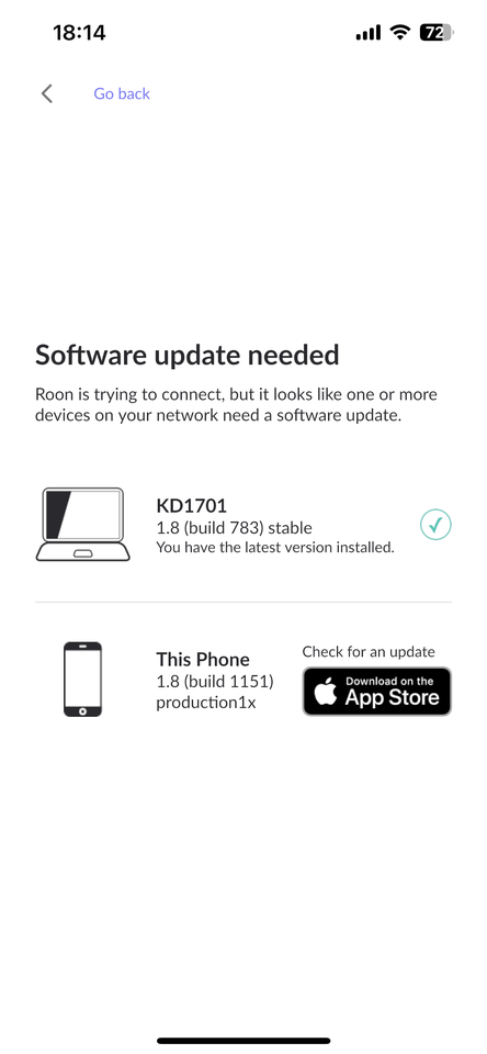

  8. huynhphuong
    huynhphuong Approved Member
    29/7/19
    bác ơi có cách nào tải bản 783 về iphone không ạ? em tìm mà không có thấy bản nào cả

    Cảm ơn bác rất nhiều, mình đã cài được rồi ạ và cũng đang trong tình trạng với bác Huynhphuong, đang tìm bản Remote trên phone tương ứng với bản server, bác huynhphuong tìm được vui lòng chia sẻ với mình nhé. Chúc bác QuyHuyen một buổi tối an lành
