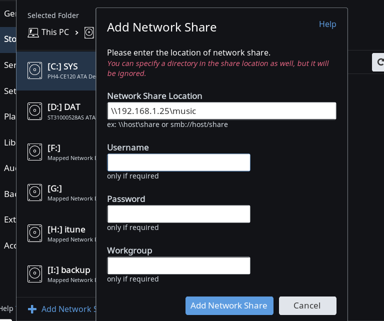

    Các bác cho e hỏi chút. E đang dùng Roon chạy trên Macbook với ổ cứng mạng Lacie D2. Nay e bổ sung thêm ổ Nas Synology Ds218play nhưng e khai báo đúng đường dẫn smb://host/local mà nó cứ báo invalid là sao ạ. E đã permisson các loại rồi, ngoài finder thì copy hay xoá bình thường.
    Bác nào có kinh nghiệm xử giúp e với
  10. Scorpio
    Scorpio Moderator
    2/12/05
    7.243
    3.321
    VNAV
    Bác làm thế này... giả sử ta có nas với thư mục chia sẻ tên là music
    - Với NAS fix địa chỉ IP , vd: 192.168.1.25 ( xem hướng dẫn của NAS)
    - Vào Roon => setting =>storage =add folder => brower => add network share
    - Khai báo trong phần đâu tiên : \\192.168.1.25\music
    nvss likes this.
  11. g250
