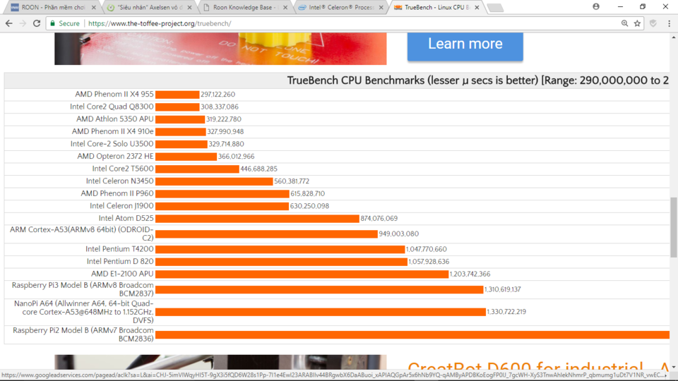

    He he , Bác Guile, Bác Scorp nói đúng hoàn toàn , chẳng vậy mà em nói là em cũng phải mở thêm 1 hường làm nguồn Linear cho các Bác thích Pi hay sao .Chỉ có ta mối biết như thế nào là hay vói mình ! Ta không nghe theo ai cả
    Em nói chất lương âm thanh ở đây là trên suy nghĩ Logic và ý kiến tham khảo các bác đã test mà thôi , còn việc cái nào Hay hơn thì tùy người nghe
    Performance
    J1800
    • # of Cores2
    • # of Threads2
    • Processor Base Frequency2.41 GHz
    • Burst Frequency2.58 GHz
    • Cache1 MB L2
    • Ram
      • Memory TypesDDR3L 1333
      • Max # of Memory Channels2
      • Physical Address Extensions36-bit
    PI3
    • SoC: Broadcom BCM2837.
    • CPU: 4× ARM Cortex-A53, 1.2GHz.
    • GPU: Broadcom VideoCore IV.
    • RAM: 1GB LPDDR2 (900 MHz)
    • Networking: 10/100 Ethernet, 2.4GHz 802.11n wireless.
    • Bluetooth: Bluetooth 4.1 Classic, Bluetooth Low Energy.
    • Storage: microSD.
    • GPIO: 40-pin header, populated.
    * Đặc điểm khác biệc của ARM và INTEL là ở cấu trúc nhân CPU
    INTEL có cấu trức 4 nhân hoàn toàn giống nhau trong khi ARM với đối tượng là IOS và Mobile nên đề cao vần đề tiết kiệm và bảo mật nên sử dụng hệ thống nhân bất đối xứng khi tác vụ nhỏ thì chạy nhân nhỏ cần hơn thì bật nhân lớn hơn
    Khi làm Bridge cái ta cần là cơ cấu Buffer data của Lan , cơ cấu này sử dụng Bộ nhớ khá nhiều để đảm bảo Jitter cho quá trình chuyển Data từ Lan sang USB port
    Giữa kết cấu Ram DDR2 (Pi3)900MHZ và DDR3(J1900)1333 cái nào hơn nhau đã rõ
    , tốc độ CPU khi làm Bridge thì không phải là thước đo cần thiết vì Pi3 tốc độ đã quá đủ để làm Bridge
    Vấn đề còn lại là PI dùng nguồn điện rất nhỏ nên nhiễu cũng sẽ ít hơn nếu có nguồn Linear tốt va tuyệt đối không dùng nguồn xung
    J1900 nếu dùng nguồn Linear thì độ nhiễu cũng giảm nhỏ nhưng tùy chất lượng bộ nguồn Linear
    Em thường theo các tính toán Logic nên chọn J1900 là vậy thôi các Bác

    Vâng , Pi thuộc họ ARM ( dựa trên nền tảng RISH) Intel (nền tảng CISC) về phương diện xử lý 64bit thì Intel còn thua xa ARM một đoạn...về tối ưu hoá và điện năng tiêu thụ
    Em tò mó là data chuyển từ LAN sang USB chạy trong internal system bus thì có cách nào đo được và so sánh jitter và tốc độ...
    Bridge em thử so sánh trên 2 cấu hình
    - Intel NUC core I5/ 8GB RAM /m-SSD/ 1GBs LAN/ 12-19VDC LinerPower
    - Pi 2/ 1GB RAM/miniSD card/ 100Mpbs LAN/ 5.1VDC LinearPower
