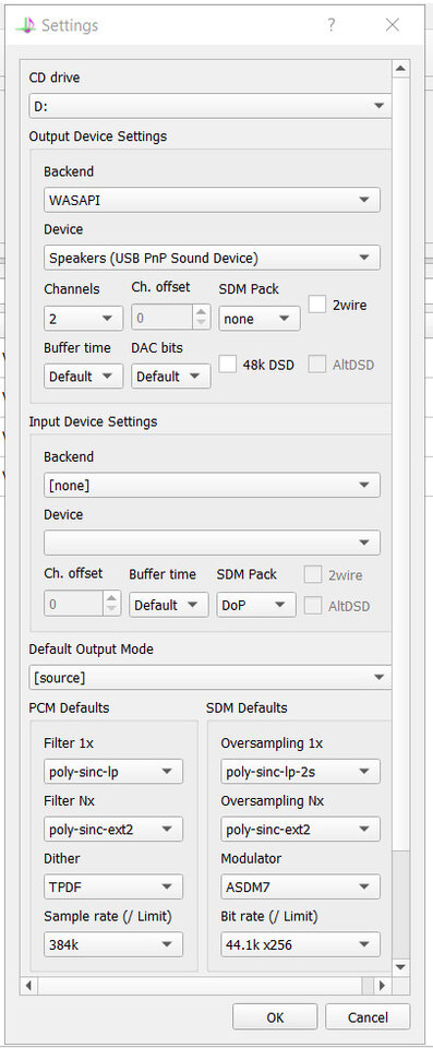

    bác chụp hình các setting trên hqplayer của bác đưa lên đây xem sao? không thấy bác chỉnh cụ thể không cách nào nói chính xác được

  7. trangchodom
    trangchodom Advanced Member
    Tham gia ngày:
    15/3/10
    Bài viết:
    274
    Đã được thích:
    368
    mục output bác bỏ stick 48dsd, stick mờ adaptive rate (nó tô đen nhưng không đánh dấu), buffer time bác chỉnh về defauit. Mục pcm sample rate chỉnh 768k, bit để default bỏ stick 6db gain. Mục SDM, bit rate để 44.1 512. Mục Advanced stick vào Multicore DSP, bỏ stick CUDA offload

  9. Smart Television
    Smart Television Advanced Members
    Tham gia ngày:
    25/5/23
    Bài viết:
    13
    Đã được thích:
    31
    Em thấy bác đang cài mục " Default ouput mode" là Souce tức là nguồn thế nào thì phát như thế, chưa upsampling trên HQP, Bác muốn HQP chơi ở PCM thì bác chọn qua Tab PCM (trong hình nếu chọn PCM thì upsampling lên 384KHz và, tương tự nếu muốn up lên DSD thì chọn SMD, trong hình nếu chọn SMD mà ko chỉnh gì thì máy sẽ upsampling lên DSD256. Lưu ý còn phụ thuộc vô DAC giải mã được ở mức nào và PC đang chạy HQP mạnh hay yếu. Nếu không có tiếng thì nên giảm tần số lấy mẫu tới khi nghe có tiếng.
  10. trangchodom
    Tham gia ngày:
    15/3/10
    Bài viết:
    274
    Đã được thích:
    368
    cái này trên version 5.2.0 không phải phiên bản 4.xx bác.

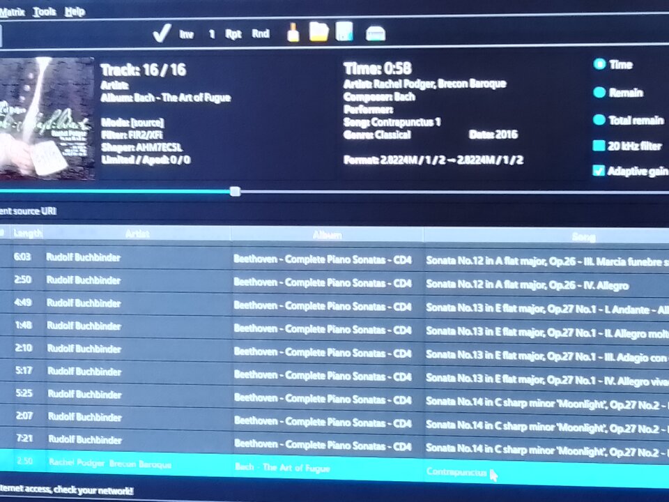

    Bản 5.3.0 nghe không bằng bản 5.2.0 theo cảm nhận của em, dynamic bị giảm. Mục AHM5EC5L trong sharper không hoạt động. Bác nào chạy được xin chỉ giùm với
  20. TrueHD
    TrueHD Advanced Member
    Tham gia ngày:
    7/5/19
    Bài viết:
    1.198
    Đã được thích:
    1.492
    Nó là Modulator bác ơi, ko phải shapper. DSD convert mà CPU, RAM ko tải nổi thì HQP ko chạy đc là đúng rồi. Em thử tải nhẹ gánh là DSD sang DSD vẫn đc chứng tỏ nó hoạt động bình thường

  21. trangchodom
    Tham gia ngày:
    15/3/10
    Bài viết:
    274
    Đã được thích:
    368
    em thấy hình chụp vẫn là dsd 64 sang dsd 64 nó đâu có up lên đâu bác, nó vẫn để như vậy nhưng không chuyển đổi cho nên vẫn chạy. Em chuyển 44.1khz pcm convert sang dsd ahm7ec5l dsd 64 nhưng không chạy trong đó cpu là 12400 ram 16gb 3200khz, em không nghĩ là do ram hay cpu

  23. trangchodom
    Tham gia ngày:
    15/3/10
    Bài viết:
    274
    Đã được thích:
    368
    bác lại nhầm rồi, em nói là shaper ahm7ec5l nó không chạy chứ không phải asdm7ec-super mà bác gửi hình
  24. trangchodom
    Tham gia ngày:
    15/3/10
    Bài viết:
    274
    Đã được thích:
    368
    Giờ em đã biết, các shaper ahm5ec5l và ahm7ec5l dành cho convert dsd 1024 trở lên
