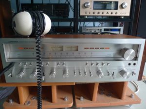

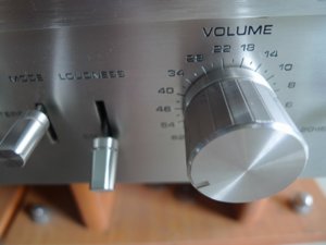

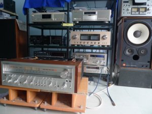

    Sáng nay em vừa nhận được Pioneer SX-1250, rất đẹp và hoành tráng. Em vội ghép tạm với 4311B và CDP Pioneer 07A cảm nhận khá hay, chi tiết, bass có lực hơn những amp em đã có.

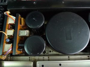

    Bộ nguồn to và 4 tụ đúng bằng lon bia Heineken:
    Ghép với JBL 4311B

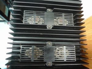

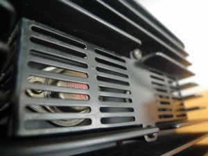

    Mỗi bên chạy 4 sò NEC: 2 con màu đen: 2SD555 và 2 con màu đỏ: 2SB 600:
    Đặc biệt các núm buton sáng trưng, rất đẹp:
    Em đang cho chạy thử vài giờ xem có trở ngại gì không. Tks các bác đã xem.

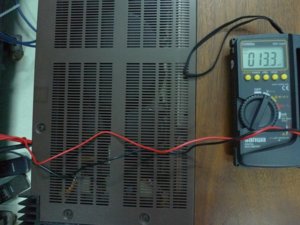

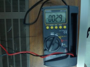

    Chào bác Hai và các bác, sau khi cho chạy thử, em test con SX-1250 như sau: cắm vào điện 110v thì role đóng vài giây rồi ngắt nhưng đèn mặt số vẫn sáng, dò đài có tín hiệu nhưng o có âm thanh; cắm vào điện 100v thì chạy ngon lành. Em test cọc loa như bác hướng dẫn ở trang 73 topic nầy, kết quả là loa phải 2,9mv, loa trái 13,3mv.
    Kết quả loa phải đây:
    Kết quả loa trái đây:
    Vậy có cần chỉnh lại DC offset không bác Hai, tại sao điện 110v role lại ngắt trong khi máy ghi là 120v/60Hz.
    Còn việc nữa là con điện trở 5.1 k-ohm thị trường VN không có, thay vào đó là con 5.6 k-ohm để làm DC offset theo M-Service hướng dẫn có được không bác. Em kiểm tra máy rất mới, chưa có dấu hiệu điều chỉnh gì cả. Cảm ơn ý kiến hướng dẫn của Bác Hai và các Bác.

    Về vd diện ngắt tôi ko biết tại sao. Còn giá trị DC-offsets thế là quá tốt, chuẩn ko cần chỉnh.
