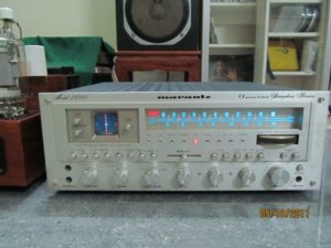

    Chào bác Hai!
    Số là em có cái marantz 2600, em thấy bác có cái hình reciver này có vỏ gỗ, Vậy nguyên bản của em nó có vỏ gỗ không bác Hai? Em muốn DIY cái vỏ gỗ cho đẹp thì có nên không, vì em thấy xung quanh vỏ sắt toàn lỗ thoát hơi?
    Kính

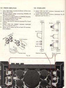

    Liên quan đến cái Sx 1250, em lục tìm trên mạng được cái manual có mục chỉnh bias như dưới đây. Vì không có chuyên môn nên em đọc mà không hiểu. Bác Hai Lúa đã từng chỉnh bias cho SX 1250 rồi thì có thể dịch qua cái manual này giúp em. Em cảm ơn.
    Trong mục số 3 có nói là nối một cái điện trở 5,1 k-ohm vào cái Power In jacks, vậy mà manual lại vẽ 2 cái điện trở là sao hả bác Hai :?:
  15. Hai Lúa-USA
    Hai Lúa-USA Advanced Member
    8/2/08
    1.480
    24
    Không hay hơn bác ạ tuy db mạnh hơn chút (5W). Có db là có thêm cái dễ hư thêm vì cái nút dolby hay bị oxy hóa mòn làm hư bậy bạ đoán bịnh nhiều khi khùng luôn.
  16. Hai Lúa-USA
    8/2/08
    1.480
    24
    SX1250 ko cần dùng điện trở 5.1K như manual nói. Nhiều người kinh nghiệm đã làm cái này họ khuyên thế này.
    Nhớ tắt máy trước nhé.
    1. Vặn biến trở VR2 ngược hiều kim đồng hồ cho đến khi ko vặn thêm được nữa.
    2. Đừng làm như manual nói , cứ để jumpers trong máy
    3. Đừng làm như manual nói tức ko cần dùng điện trở 5.1K
    4. Cho máy "no load" nghĩa là vặn volume xuống thấp nhất và ko cần nối loa vào máy.
    5. Vặn máy lên
    6. Điếu chỉnh biến trở VR1 = 0 VDC giữa No 9 và ground (dùng chasis làm ground hay là No 12)
    7. Điếu chỉnh biến trở VR2 = 100 mVDC giữa No 7(+) và No 19 (-)
    8. Đợi máy chạy chừng 10 phút rồi điều chỉnh lại.
    Stabilizer:
    1. Điều chỉnh biến trở VR1 = 65 VDC giữa No 17 và 12.
    2. Điều chỉnh biến trở VR2 = 65 VDC giữa No 16 và 12.
    Xong rồi qua phía bên kia lập y chang lại.
  17. music_lover
    music_lover Advanced Member
    23/3/10
    791
    19
    Hanoi - Vietnam
    Em vẫn còn một chút thắc mắc nhờ bác Hai chỉ giùm:
    Từ bước 1 đến bước 4: em đã hiểu
    Bước 5: "Vặn máy lên" có phải ý bác là bật công tắc power cho điện vào?
    Liên quan tới điều chỉnh Stabilizer. Cọc 12 (ground) có phải là chassis máy (nối mát) không hả bác.
    Cái Sx1250 trước xấu quá nên cũng chả buồn căn chỉnh gì. Nay có cái đẹp quá đâm ra thay vì nó chăm sóc mình thì mình lại phải chắm sóc nó :p.
  18. Hai Lúa-USA
    8/2/08
    1.480
    24
    Đúng thế, tôi đã sửa lại bài viết cho rõ thêm.
