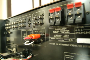

    Thấy các bác toàn nhằm mấy em khủng bố mà thâys tủi thân quá. Em vẫn chỉ lóp ngóp 9090db và SX 1250 thôi :(.
    Nhân tiện đây, các bác cho em hỏi cái cầu giữa pre và power (tiếng Anh là jumper thì phải) của cái SX1250 bị thay như thế này thì có sao không ạ.

    Người ta làm vậy ok chả sao cả vì cái jumpers gin bị mất phải thay thôi.

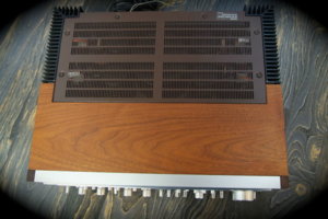

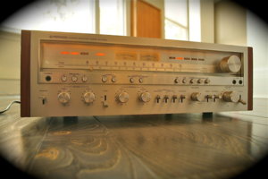

    Cảm ơn bác nhiều. Vậy là em nhận lấy em này. Ngoại trừ cái jumper bị mất thì nội ngoại thất còn quá chất so với với tuổi.
    Cái mặt còn nguyên nét trẻ trung còn cái lưng thì không tì vết :lol:

    Con này nhìn đẹp lắm. Hơn con của tôi nhiều... Bác nghe thử chưa?

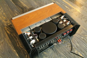

    Em đã nghe thử khoảng 20h rồi ạ. Không ù xì xọt xoẹt gì ạ. Chủ cũ của nó phải là người rất cẩn thận mới có thể giữ được như vậy.
    Sau đây là nội thất, em không rõ đã bị thay thế hay sửa chữa gì chưa nhưng nhìn thấy mọi thứ còn mới như thế này thì em buộc phải tin là chưa.

    đẹp quá, bác mua giá bao nhiêu và mua ở đâu vậy ? Công xuất nó bao nhiêu/ kênh, oánh từ mấy ôm lên ợ ?.

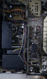

    Em vừa mới chụp được chú 9090DB, Em xin không dám nói giá vì sợ bác mắng..hihi,
    Xin bác cho em được thỉnh giáo bác và xin được hỏi bác vài câu mong bác đã dùng qua thì cho em xin ý kiến ạ.

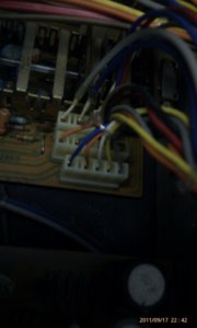

    1, Em mở máy ra thì thấy có sợi dây màu trắng bị đứt, Không biết là do vận chuyển (vì em thấy tấm sắt cũng bị móp tí) hay chủ cũ cố ý cắt và cũng không hiểu nó dùng chức năng gì nên không dám đấu lại, Xin bác em hỏi là nó có chức năng gì ạ ? Nó dẫn đến Cọc đấu nối màu trắng ở ngoài cùng, dây này là dây màu trắng nằm giữa Cam và vàng ạ (bác xem hình chụp gần nhé)
    2, đằng sau máy cho phép sử dụng nhiều nguồn điện, Vậy em ở Việt nam thì nên sử dụng điện 100V hay 220V thì nghe hay hơn ạ ?
    3, Em nghe nói sò con này rất khó kiếm nếu hỏng, như vậy, Ngoài việc không để chập dây loa, Không để điện áp cao, thấp, thì còn phải lưu ý vấn đề gì nữa không ạ? Máy em còn rất mới. Các mối hàn chân sò + mối hàn bo mạch còn rất đẹp.
    Con này em ghép với mấy loa nhật thì loa nào nghe cũng phê nên chắc là em để chơi luôn,
    Mong bác vài lời khuyên ạ
    Xin cám ơn bác.
