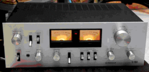

    Bác Hai và các bác cho em hỏi em này có đang chơi không ah? Pioneer SA 7800?
    Nhìn 2 cái đèn em mê quá, 130WPC @ 8Ohm uýnh Bookself có bị khỏe quá không ah?
    Em cám ơn các bác (ảnh em crop ở type GIF nên bị nhòe thế, lười chả muốn crop lại)
    :D

    con này có phải receiver đâu bác LeAnh?

    Em xin lỗi post nhầm, nhưng đây là threat các bác hay vô nhất ah :D
    Đáng để chơi không bác? Em bị 2 cái đèn nó mê hoặc :lol:

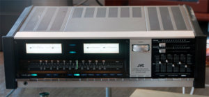

    Em xin hỏi Cái RCV JVC JR S600MKII này chơi với loa nào hợp các Bác,Thanks

    Thứ nhất em này không phải Receiver.
    Thứ hai, công suất em này nhỏ chỉ khoảng 40-45wpc 8 ohm, chứ không phải 130wpc 8 ohm như bác nghĩ đâu.
    Em này dòng ra loa lớn nên lực mạnh chứ công suất không thực sự khỏe. Nếu loa độ nhạy thấp chưa chắc đã đánh ổn. Nhất là dòng bookshelf châu âu, độ nhạy thấp, trở kháng thấp.

    Hehe.. em cám ơn bác, em này uýnh AR4 liệu có ổn không bác? Tính em cứ thích hình thức :mrgreen:

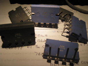

    Pioneer SX-1980 tuy đắt. Nhưng rất đáng chơi. Output dùng sò than bác ạ, loại khủng đấy nhé.

    To Bác Habas:Cám ơn bác nhiều về đánh giá cho con 1980.Bác cho e hỏi sò than và stk là 1 hay khác nhau.Nếu khác nhau thì con sa7800 củng dùng sò than chứ o phải stk như e đả post cho bác LeAnh.cho e xin lổi vì nói sai.Theo e thấy chỉnh dcoffset rất quan trọng lúc chủa chỉnh giải nhiệt hai bên nóng o đều nhau bác ạ mặc dầu khi đo chỉ lệch so với hướng dẩn trong manual có 10mv.khi chỉnh xong giải nhiệt cho output hai kênh có độ nóng giống nhau,thật là lợi hại,e cảm ơn Bác Hai và các bác đả hướng dẩn cho e.Sò trên hình là của 1980 phải o bác.e thấy còn mới nguyên,thị trường có bán o hả bác e dịnh nếu có thì mua vài cặp để dự phòng để lở ma nó có sự cố thì có mà xử lí cho e nó,Bác Habas biết thì chỉ giúp e,cám ơn bác nhiều.Sao e o hiểu con 1980 đả già lắm rồi,chí ít củng hơn 30 tuổi mà sao còn quá mới e thấy o dưới 95%,ở nước ngoài họ giử kỉ hay do không khí ít ẩm vậy bác?

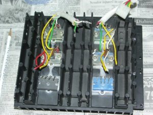

    Sò SX1980 ko quá khó kiếm. Có người họ cho cái bảng này, bác cần kiếm thì tìm trên NET khá dễ.
    Sò gin là 2SB706A's và 2SD746A's. Có thể thay bằng sò của On-Semi như sau:
    NPN
    2SD746A 220V 10A 200W Bmin=80 ft=15MHz
    MJL4281A 350V 15A 230W Bmin=50 ft=35MHz
    PNP
    2SB706A 220V 10A 200W Bmin=80 ft=14MHz
    MJL4302A 350V 15A 230W Bmin=50 ft=35MHz
    Giá 12 con sò ~ $100. Vì kích thước 2 loại này khác nhau bác cần mod chúng. Cách mod trong thread này. Bác đăng ký để xem hình.
    http://www.audiokarma.org/forums/showthread.php?t=60536
    Loại sò này không phải sò than mà chúng ta biết thông thường như loại Darlington. Nó tương đương như sò sắt do đó bias theo EchoWars thì cũng giống nhau. Tôi chưa thử thế này bao giờ nên chỉ copy link lại cho các bác tham khảo.
