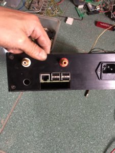

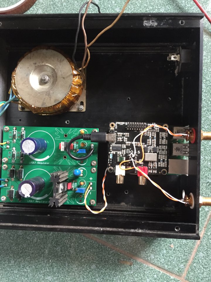

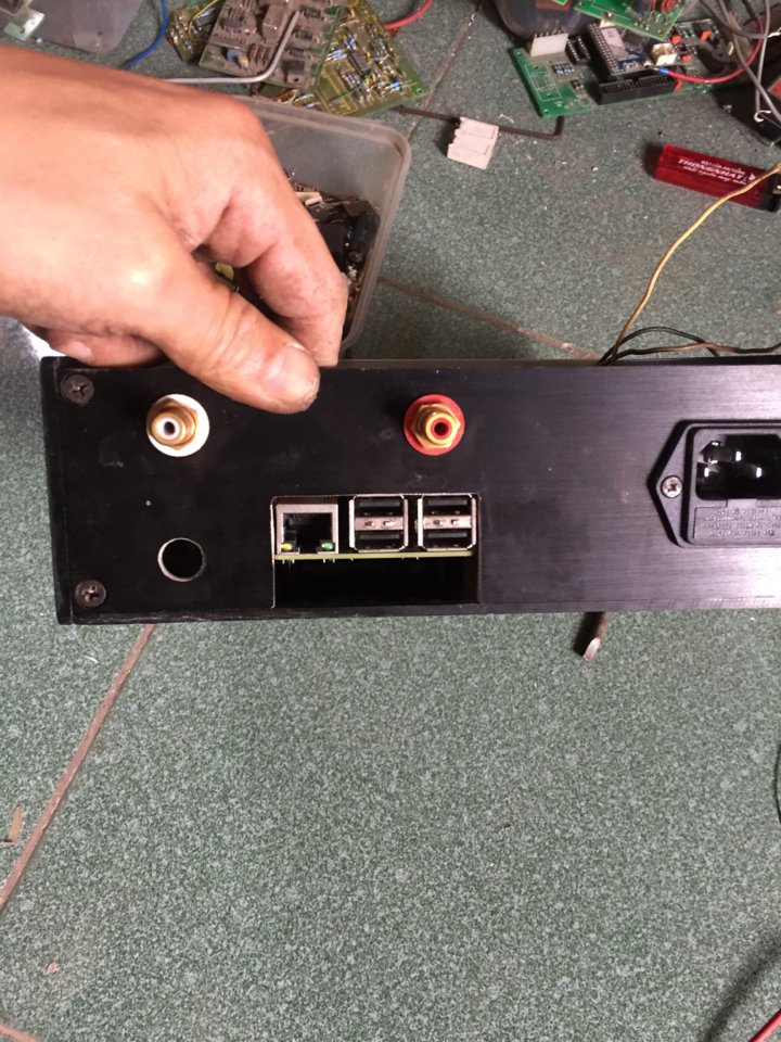

    7E1E8EA2-49EB-4291-A5F7-FE0EB17144CC.jpeg F2DC874C-AB58-4E5A-A5EB-2E65C2F8FD61.jpeg F2DC874C-AB58-4E5A-A5EB-2E65C2F8FD61.jpeg 7E1E8EA2-49EB-4291-A5F7-FE0EB17144CC.jpeg Mới hoàn thành dự án pi boss dac

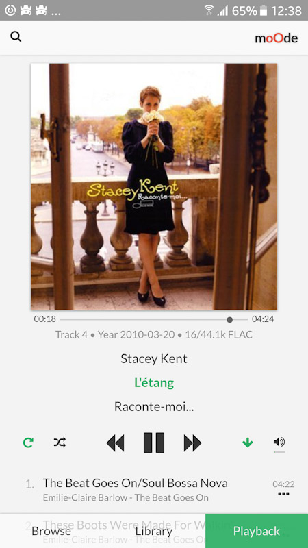

  10. quanserenade
    quanserenade Approved Member
    10/2/11
    21
    Có thực sự khác biệt không bác? tốc độ đọc mấy con class 10 tầm 80-100mb/s đủ để chạy , con Extreme Pro có tốc độ ghi cao chủ yếu để sử dụng cho máy quay 4k cần ghi dữ liệu tốc độ lớn, giá đắt hơn nhiều!

    Em thì lọ mọ cả tháng nay. Cuối cùng nguồn linear 3x vẫn là ổn nhất. Bộ của bác dùng LM 317 không bằng LT1963 đc, mà dây bác thay dây mạ bạc, đg kính to chút. Dây RCA bác đi như thế phí cả công Allo mạ vàng 2 cọc RCA của nó ra @:mad:. Em mà là bác em quay cổng RCA ra, dây ÚSB hoặc LAN kéo dài đơn giản hơn. Em góp ý tí bác bỏ qua cho! Hi hi.

    Hì, em đang chơi lt1084 xịn đó ạ, đang chờ bo lt1963 và lt3042 về, jack đó em nối tạm chạy rà ổn định thôi, sau này em hàn thẳng luôn.thực ra em không tin lắm jack rca của allo vì em nhìn bên trong thấy không vàng mấy,

    Vâng, nếu đc thì hàn chắc lại là tốt nhất. Cái giắc nguồn micro USB chân cũng bé tí, nên bác hàn nốt cho nó ngon. Nhiều lúc lọ mọ dây dợ lỏng lẻo mệt lắm. Chúc bác hoàn thành công trình của mình.

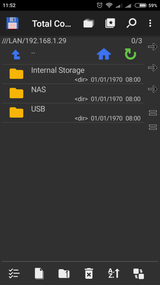

  19. mlab
    mlab Advanced Members
    7/2/17
    247
    260
    Số 5, Ngõ 627 Giải Phóng, Hoàng Mai, Hà Nội

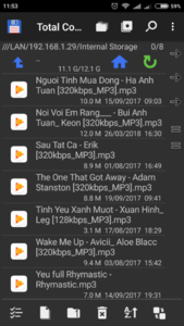

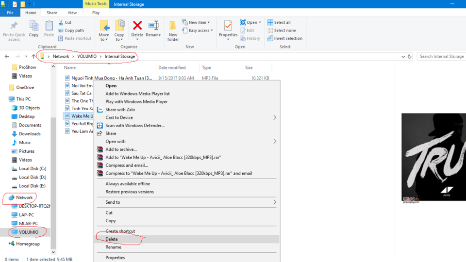

    Trên máy tính có thể dùng xóa file qua mạng LAN đơn giản.

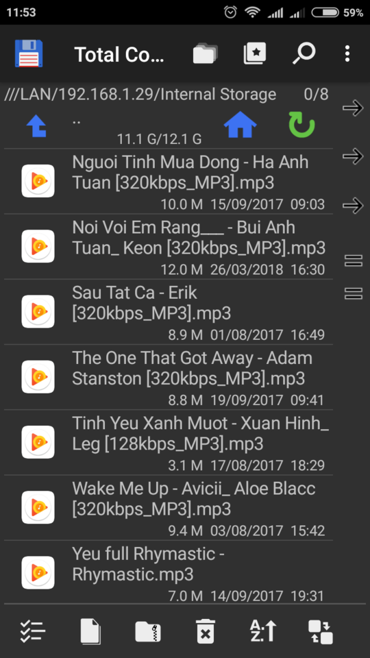

    Trên Android có thể dùng phần mền Total commander(Có add thêm plugin cho mạng LAN) để truy cập xóa file.
    Trên IOS, em chưa tìm được phần mền để truy cập trong mạng LAN xóa file cả :D

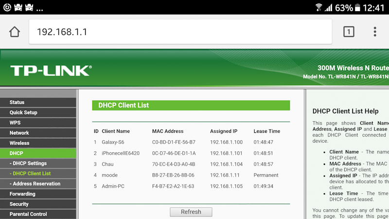

  24. hn1804
    hn1804 Advanced Member
    29/2/16
    571
    605
    Thanks you , để mình về cài thử xem .
