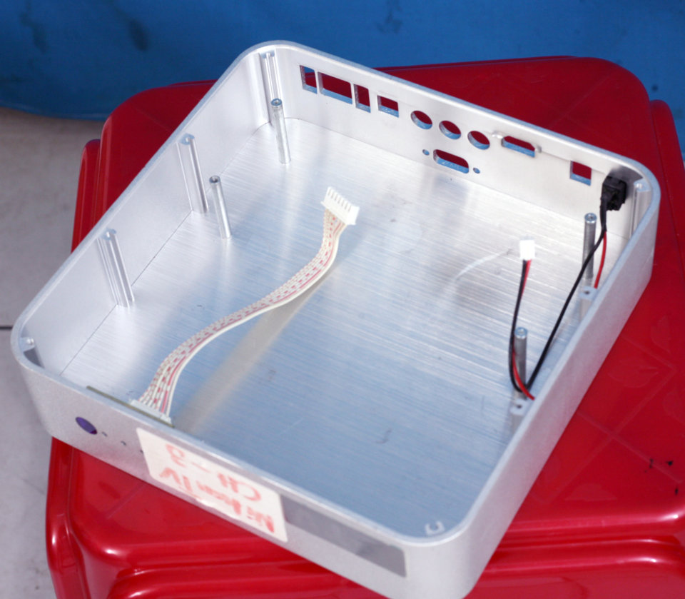

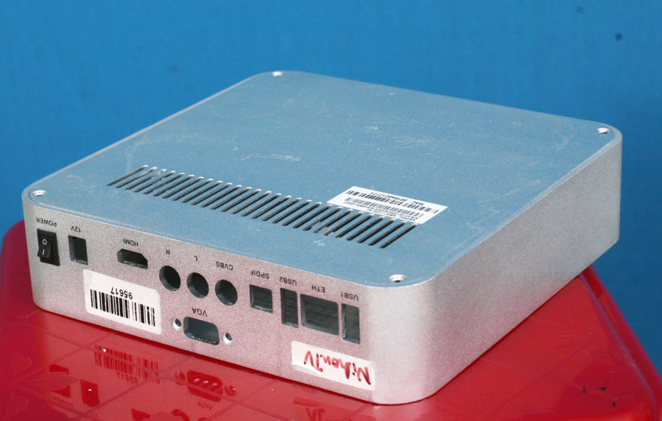

    có bác nào có kinh nghiệm món đục đẽo này chỉ mình với.
    kiếm được cái hộp nhôm này làm case cho pi mà lỗ không vừa, phải khoét rộng ra
    Mình không biết phải dùng đục hay cưa lọng, bác nào chỉ giúp , cảm ơn nhiều nhiều

    Nó lệch nhiều không bạn lệch tất cả các lỗ hay chỉ một vài lỗ...
    Bạn có những đồ cơ khí gì để phục vụ cho việc đục đẽo rồi....
    Bạn có dùng thạo mấy cái đồ nghề đó không....
    Bạn phải nói rõ mấy vấn đề đó thì mới tư vấn chuẩn cho bạn được...
    Nhưng mình có đục cũng không thể đẹp bằng máy đục đâu bạn....Nên nếu phải đục nhiều đòi hỏi thẩm mỹ cao tốt nhất bạn mang cả cái lõi mới vỏ bị lệch đến chỗ nào gia công CNC bảo họ đục cho tốn ít tiền nhưng đảm bảo về mặt hình thức.. ...

    Có 1 chút thế này tiệm không nhận làm. em tính khoét rộng ra thành thế này
    Cưa chưa có, đục cũng không. Hỏi trước để mua cho đỡ phí
    Hộp này em mua có 40k thôi :D

    Nếu lệch ít bạn định khoét khu đó cho rộng ra bạn chưa vẽ cụ thể mà mấy đồ cơ khí đó bạn chưa có tốt nhất bạn mua mấy cái giũa mỏng cùng một lưỡi cưa sắt loại bản nhỏ về tí tách làm dần. Vỏ của bạn bằng nhôm làm cũng nhanh. Chú ý là vỏ nhôm sản phẩm đòi hỏi mỹ thuật nên làm đừng mạnh tay quá làm cẩn thận cho sản phẩm ra được đẹp nhé...
    Còn không khuyên bạn mua cưa vì cái đó cũng không rẻ mà dùng không khéo nó còn làm hỏng sản phẩm của bạn...

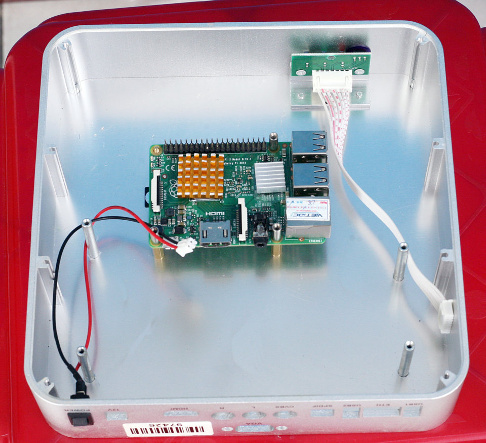

    Nếu cái box đó đủ lớn. Theo xxx ý của em anh nên gắn theo kiểu ăn gian, lùi Pi vào trong. Tận dụng các lổ có sẵn.

    Cũng tính thế, nhưng nhức đầu khoản dây nối. chuyển mấy lỗ ra ngoài
    Muốn lấy cả HDMI nữa để dự phòng dùng osmc xem phim . :p

    Với bo này và hộp này thì đẩy cổng hdmi ra cho vừa lỗ. Còn mấy dây nối mạng thì đành câu dây, mấy cái cổng USB thì lại câu dây tiếp thôi kiếm mấy cái cổng USB phá main máy tính ra cho nói là USB kép liền khối.... Vì là đồ thửa nên đành phải vậy ...

    Anh đừng câu dây nối, suy giảm nhiều lắm. Cắm dây trực tiếp luôn, luồn dây qua các lổ có sẵn. Hơi lừa tình nhưng hiệu quả :D
    Để cho dễ thao tác, tất cả các thiết bị anh bắt vít lên trên một mặt đế. Đế này bắt vít vào đáy case. Giống như hình này của một anh ở @HDVietnam:
