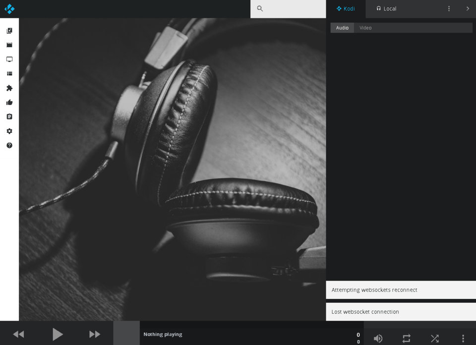

    Mọi người giúp mình với. Mình cài osmc rồi kết nối qua pc nó cứ báo thế này
    không thấy được video hay nhạc gì cả
    Cảm ơn các bác nhiều!
