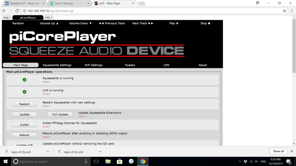

    Như vậy anh sẽ cài LMS server vào Pi luôn chứ không phải vào PC. Trên PC mình sẽ điểu khiển LMS qua web.
    Anh lưu ý các trình tự sau:
    - Phải cài LMS server trước. Sau khi cài thành công. Restart PCP, kiểm tra xem LMS có start được chưa? Nếu OK mình sẽ config được LMS server qua giao diện web.

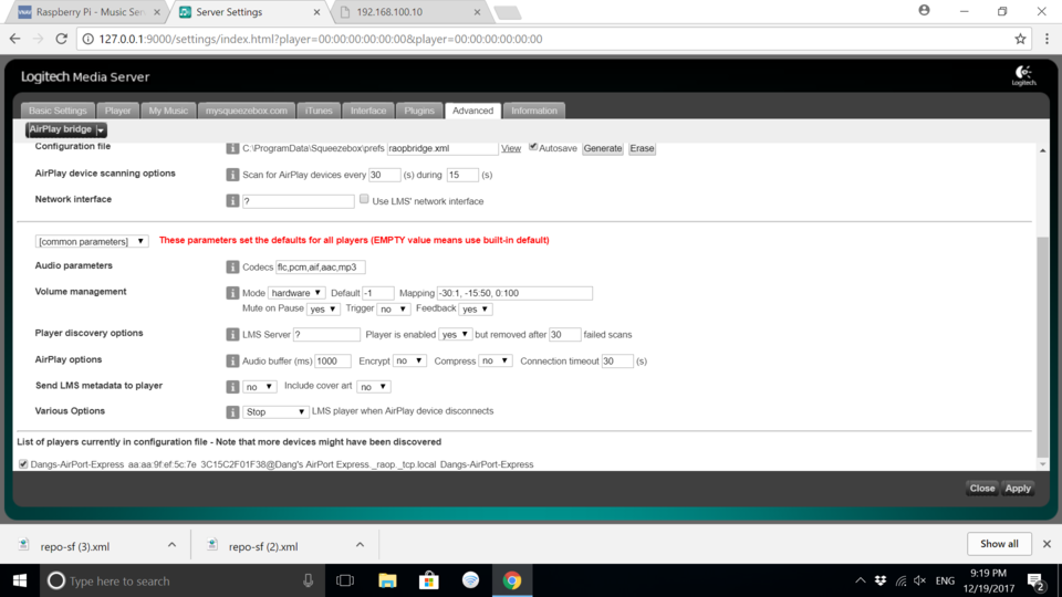

    - Sau khi vào LMS, install Airplay bridge. Phần cấu hình cho nó nhận được Airplay hơi khó chịu. Anh xem kỹ cái help này của tác giả, làm tới lui vài lần sẽ hiểu cách của nó làm việc. Cái khó chịu nằm ở chổ em bôi đỏ. Và anh phải có một khoảng chờ vài giây trước khi nó bắt tay được với AE.
    Squeeze2Raop – AirPlay bridge - User Guide
    2 AirPlay bridge Plugin
    The simplest way to use sq2r is to install the “AirPlay bridge” plugin on the system running LMS. If this is not practical and you need to install it on another computer, see Section 3 below.
    2.1 First Steps
    i. Go to the Settings, Plugins page on the LMS GUI.
    ii. Go to 'Additional Repositories' near the bottom. If this is not available, there should be an option to enable third party plugins. Tick this, and press 'Apply' at bottom right.
    iii. Add the following line to the list of additional repositories:
    development version: http://downloads.sourceforge.net/project/lms-to-raop/dev/repo-sf.xml
    stable version: http://downloads.sourceforge.net/project/lms-plugins-philippe44/repo-sf.xml
    Restart LMS.
    iv. You should now find that there is a new section listing the AirPlay plugin Tick this to make it available on the next LMS restart, and restart LMS.
    v. Go to the Settings, Advanced page on the LMS GUI and select the AirPlay bridge entry.
    vi. Turn on all your AirPlay devices.
    Tick the ’Start the Bridge’ tickbox, choose the executable for your platform if more than one is available and tick ‘Apply’ at the right-bottom of the page. As the ‘autosave’ option is ticked by default, a configuration will be generated automatically after ~30s, just wait and refresh the page to see it. You can optionally force configuration file generation by ticking ‘Generate’ (not recommended)
    From that point, you might be lucky and have sq2r and your players working with all built-in defaults
    vii. Make sure the ‘Start the Bridge’ tickbox is unticked
    viii. Edit the parameters if you need to (you can, for example, change the name of the player).
    ix. Save these values and restart the plugin by ticking the 'Start the Bridge' tickbox and press 'Apply'.
    x. The parameters on the plugin settings screen include most of those in the configuration file. See Section 5 for details of each configuration file parameter. You can edit the configuration file manually if you really need to.
    xi. If you get stuck, read Section 4 which may help you to choose different options.
    When ‘autosave’ is ticked, the configuration will be saved with an updated list of players at each network scan (see scanning option to change period). It is also possible to manually update your configuration file at any time by ticking ‘Generate’ (whether ‘Start the Bridge’ is ticked or not).
    2.2 Setting up the Codecs and conversion parameters
    By default sq2r supports pcm, aif, mp3,flc and aac. You can change (restrict, not add others) this using the <codec> parameter in the configuration file (see below) and choose to have LMS do some transcoding instead
    2.3 Start Playing Your Music
    Within a short time after restarting the plugin the renderers will appear as renderers in the LMS GUI and you should be able to play tracks as normal with any squeezebox device (or squeezelite, squeezeplay etc.).

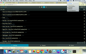

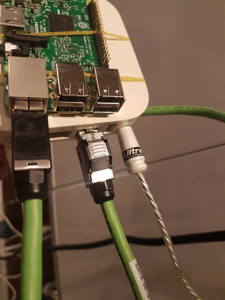

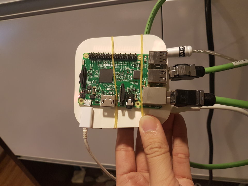

    Thanks tml3nr nhiều nhé. Thanks Mr Phillipe and his team. Quả thật kết nối Pi3 với AE hơi bị loằng ngoằng. Nhưng có thế mới có cơ hội vọc vạch. Làm đúng theo sơ đồ của bạn là OK, cài LMS trên PC, LMS trên Pi3, add plugins ( khó và chuối nhất bước này ). Sau đó Synchronize AE với Piplayer trong phần select player là xong. Trên Pi3 đã disable cổng HDMI, underclock, disable wifi onboard, kết nối Pi3 với AE qua dây LAN.
    Cách này mình tận dụng được Pi3 làm nguồn phát số giảm tối thiểu nhiễu so với phát trực tiếp từ PC, MAC qua AE như 1 DAC không dây 16 bit, tận dụng đc em AE có sẵn trong nhà. Sau nghiên cứu 1 tg nữa mình sẽ nâng cấp Boss DAC, ISOLATOR, iPower hay nguồn rời. Hiện đang thử mấy cục pin sạc và ổ cắm USB đa năng của Xiaomi, thấy cũng có chút khác biệt. Sau sẽ cho toàn bộ nguồn iPower, sạc 5v 2.5A...đều cắm qua cục Powerconditioner xem có khác biệt hay không. Đi lại con đường cũ các pro đã đi để trải nghiệm.

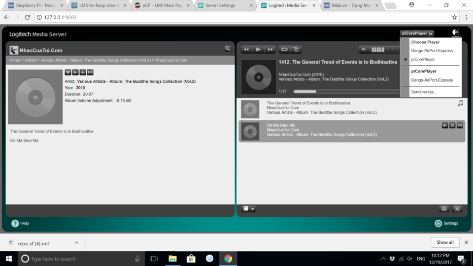

    Theo như hình này thì anh đang dùng LMS trên PC để phát. Chứ không phải LMS trên Pi.
    Anh lưu ý là âm thanh của Airplay ảnh hưởng rất nhiều bởi noise của renderer (LMS / Airplay bridge). Do đó mình chạy LMS trên Pi tiếng sẽ sạch hơn.
    Anh uninstall LMS trên PC ra. Chỉ dùng LMS trên Pi thôi.
    Mình cũng có thể dùng LMS trên PC, rồi điều khiển cái LMS trên Pi. Nhưng hơi lằng nhằng và cũng không có lợi.
    Cái quan trọng nhất là Airplay bridge đang đặt ở đâu?

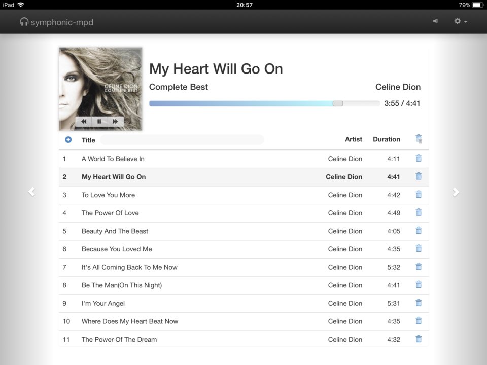

    Với các bạn chơi Pi chắc đã thử qua có mấy phần mềm như Moode, RuneAudio, PiCore... Mấy tay người Nhật chơi Pi cũng lọ mọ và tự build một bản cũng khác tốt và đã tối ưu hoá những tính năng cần thiết để có âm thanh tốt hơn
    Đánh giá chung symphonic-mpd
    - realtime kernel
    - power consumption reduction
    - support I2S
    - giao diện đủ dùng( hơi nghèo nàn)..
    Phần còn lại.... để các bạn tự khám phá :) :)
    (dịch từ tiếng Nhật)
    1. Adopt Real-Time Kernel
    2. Build Kernel, mpd, AirPlay, alsa-lib, libFLAC with optimization options for Razpay 3
    3. Apply your own patch to mpd, AirPlay, Spotify Connect, alsa-lib
    4. Specify real-time priority and execution CPU for each thread of mpd, AirPlay, and Spotify Connect
    5. Exclusive execution of mpd, AirPlay, Spotify Connect (automation of unnecessary process stop and NAS unmount)
    6. Overclocking of CPU (adjustment required depending on heat dissipation countermeasure situation)
    7. GPU underclock
    8. Suppress interrupt by kernel thread · Tune kernel parameters (OS jitter countermeasure)
    9. CPU Affinity setting
    10. ALSA buffer tuning
    11. Tuning NAS mount settings
    12. Stopping HDMI, Wifi, Bluetooth (power consumption reduction, noise suppression, voltage stabilization)
    13. Bus power supply to USB port is stopped (power consumption reduction / voltage stabilization)
    14. LED turns off
    15. Adopt ympd as Web UI (ultra lightweight and low-load Web server)
    16. Use Unix Domain Socket for communication between MPD and Web UI and stop listening on TCP6600 port
    web: http://mpd.sytes.net/ja

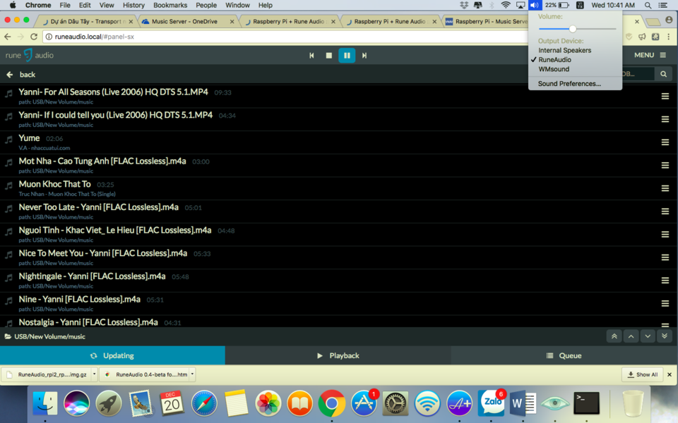

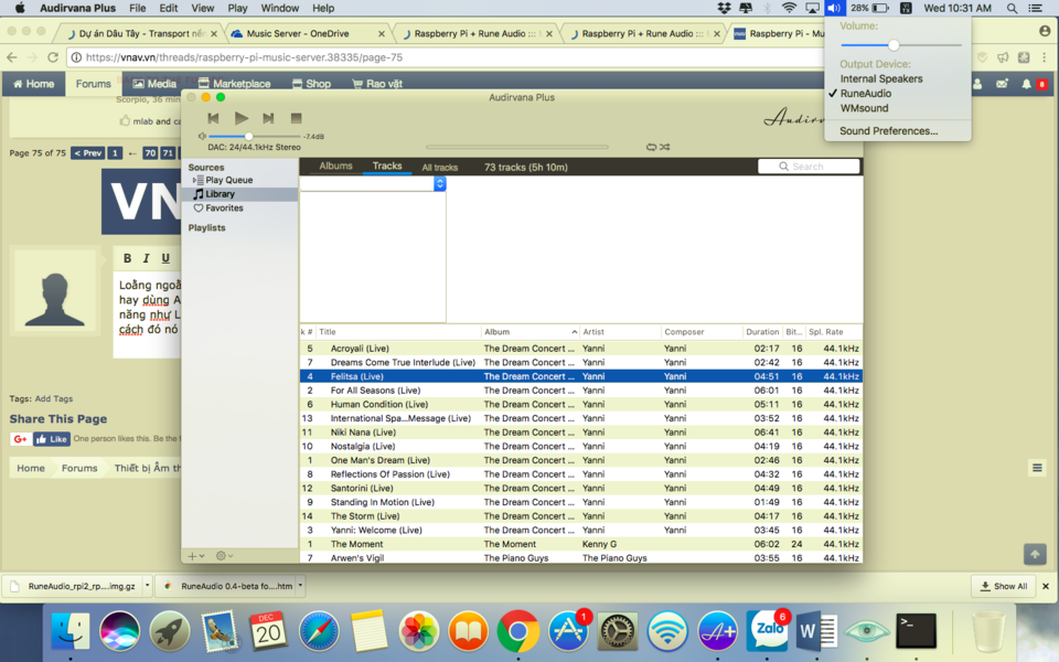

    Loằng ngoằng chạy vòng quanh. Test lại bằng Runeaudio thì thấy tiếng sạch và hay hơn cách qua LMS, chạy bằng Picore. Trước mình vẫn hay dùng Audirvana Plus trên Mac airplay qua AE. Mình thấy chất âm khi dùng Rune nó thoáng hơn và chi tiết hơn vì Rune có chức năng y như LMS cài trên Pi. Mặc dù mới test qua cổng 3.5mm của Pi. Mình cài theo sơ đồ của bạn cả PC và Pi đều cài LMS, nhưng thấy cách đó nó đi vòng vòng quá. Cài rune trên Pi tiện hơn. Thanks bạn tml3nr đã rất nhiệt tình trợ giúp.
