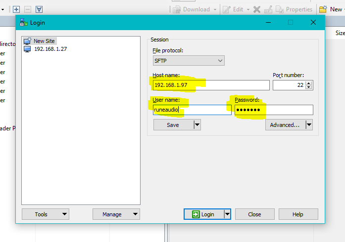

    Cách 2 là dùng phần mền WinSCP.
    Yêu cầu máy tính cùng mạng LAN và phải biết IP của RuneAudio.
    • Bác mở phần mền lên nhập: IP, User(root), pass(rune)

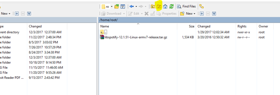

    • Ở đây có cửa sổ. Một là máy tính của bác(bên trái), còn lại là Runeaudio bên phải. Bác nháy vào thư mục có dấu gách chéo (được đánh dấu như hình) để quay về thư mục gốc.

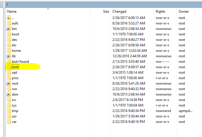

    • Tìm vào thư mục mnt . Tiếp bac vô MPD/

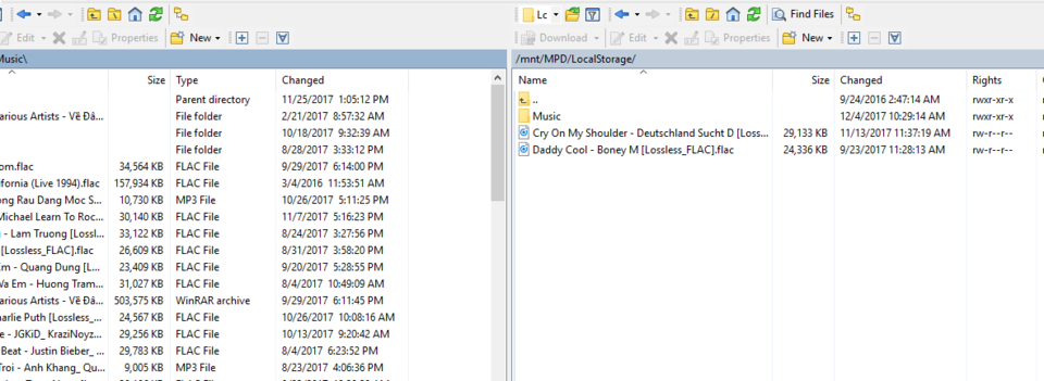

    • Có 4 thư mục nữa, thì thư mục đầu là bộ nhớ trong của thẻ LocalStorage . Bác nháy vào và chuyển sang của sổ bên trái (máy tính của bác) tìm đến nơi lưu nhạc. Rồi kéo thả từng bài hoặc cả thư mục bác muốn copy sang Rune. upload_2017-12-4_10-42-2.png
    • Xong bác quay lại Runeaudio scan lại nhạc là có
