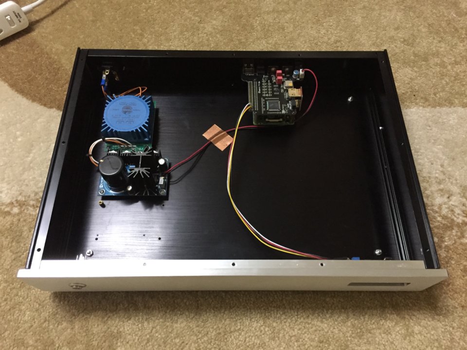

    Vỏ em còn thênh thang nhưng ham size chuẩn nên kệ

  9. vmc_ct
    vmc_ct Advanced Member
    22/3/12
    312
    Boa ổn áp và biến thế mua ở đâu vậy bác, cho e xem rỏ board ổn ấp được ko

  10. tinhdhmo
    tinhdhmo Advanced Member
    26/10/08
    1.916
    1.108
    Bo ổn áp LT1084 bình thường thôi ạ, bác cần thì pm em

  16. Pilab
    Pilab Advanced Member
    29/1/09
    1.732
    329
    TP ThanhHoa, VietNam
    Bác cho em xin thông tin về các bo mạch trong case này được không ạ?

  17. tinhdhmo
    26/10/08
    1.916
    1.108
    Dạ gồm bo nguồn , bo ổn áp, pi và bo dac. Các bác có vấn đề khó hiểu cứ zalo/pm em hoặc post lên đây em biết gì sẽ trả lời ạ

  23. viethung888
    viethung888 Advanced Member
    16/12/09
    369
    Cơ bản nhất là bác mua nguồn (xuyến, core ...) có output 6-7v, dòng 2-3A + Bo LT1083/4 nắn dòng về 5V. Bác chích nguôn phía dưới chân xạc câu nó vào. Nếu cầu kỳ thì chơi nguồn 3x ...
