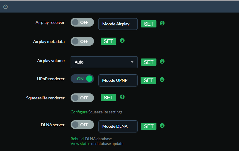

    Các bác cho e hỏi. E có con router linksys ea4500 có cổng usb cắm hdd. Vậy có cài đặt source trong moode auio để kết nối qua wifi đến con hdd để chơi nhạc ko nhỉ
  5. Scorpio
    Scorpio Moderator
    2/12/05
    7.243
    3.321
    VNAV
    Được chứ .. lúc đó linksys+hdd là nas

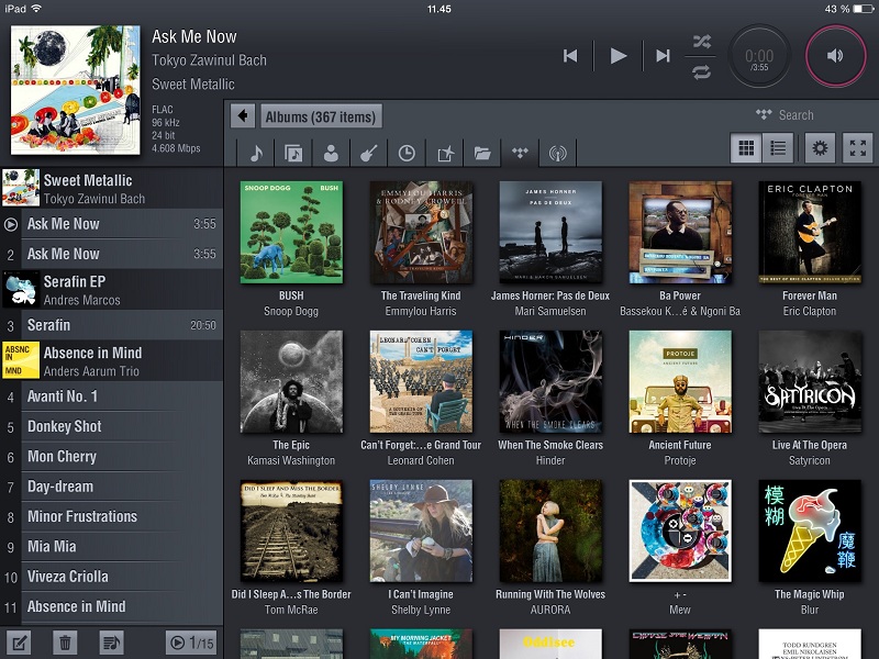

    Em chạy Lumin play nhạc phát qua Pi3 bình thường. Bác Cọp cho em hỏi là em vẫn thấy ở giao diện Runeaudio - thẻ PlayBack thì vẫn hiện giống như em chơi MDP play qua ổ NAS ( em vào trình duyệt điền ip của Pi3 control qua RuneAudio). Vậy tác dụng của Lumin với dùng trình duyệt Runeaudio khác nhau thế nào ngoài việc giao diện Lumin nhìn trực quan hơn, nhận diện file nhạc từ NAS nhanh hơn?

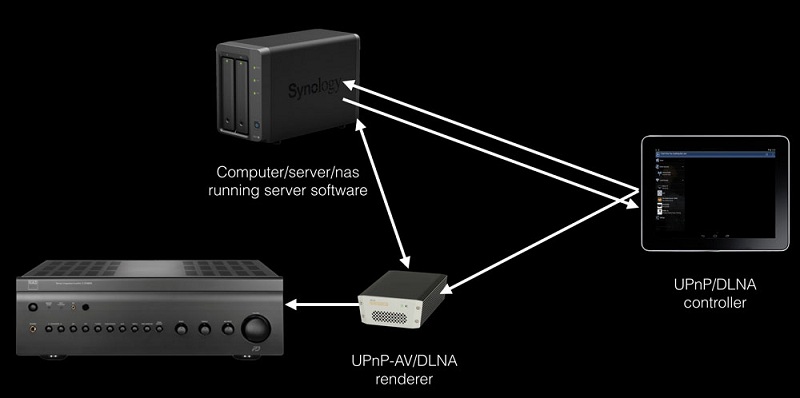

    Trên Runeaudio đã cài sẵn gói UPNP/ DLNA là giao thức truyền và đơn giản hóa các tác vụ chia sẻ những dữ liệu multimedia
    Với RuneAudio chơi MPD với NAS:
    - Runaudio quản lý tag, cơ sở dữ liệu
    - Không chia sẻ csdl với client khác
    Với RuneAudio chơi qua Upnp với NAS musicserver:
    - Nas music ser vẻ quản lý tag, cơ sở dữ liệu library
    - Có thể set nhiều renderer ( VD 5 pi cho 5 phòng) chạy chung library
    Bác rảnh thì lại nghịch tiếp
    - PC cài Jriver làm mediaserver
    - Điều khiển dùng Jremote ( trên PC cũng có thể điều khiển được khi chon xuất là Network Streamer)
    - Stream sang Pi
    Tham khảo : http://www.psaudio.com/ps_how/how-to-setup-jriver-and-the-bridge-mac/

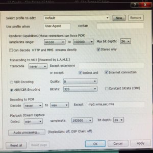

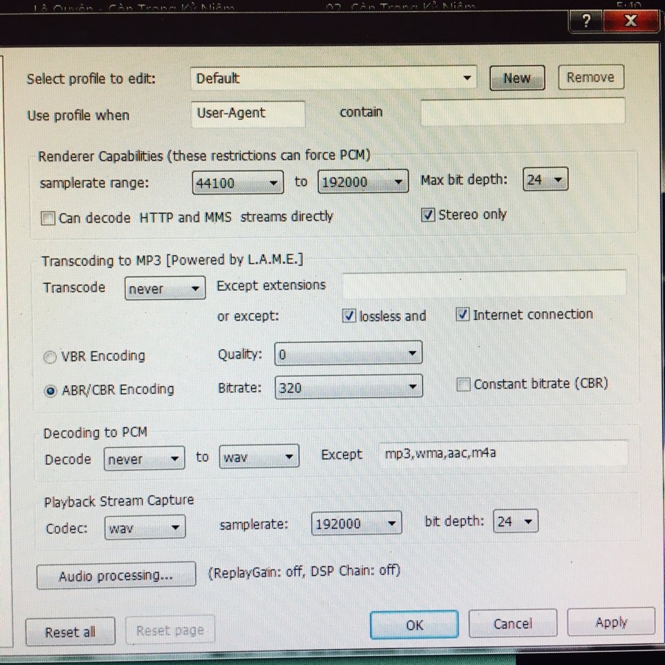

    Vào Library/Config/Tools/Server/Sreaming Profiles chỗ transcode và decode chọn never hết cho em :)
    F35, dokien and Scorpio like this.

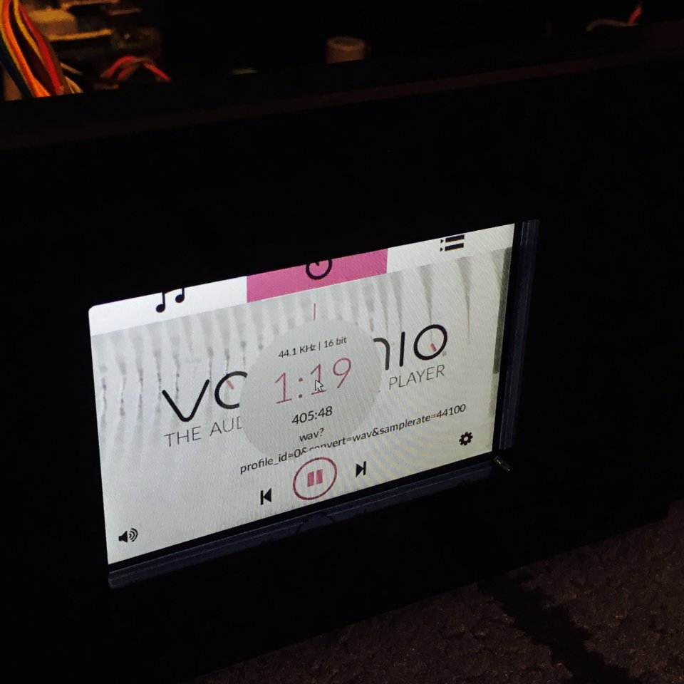

    Bác cho em hỏi tí. Em dùng volumio này và màn hình LCD hdmi mà sao nó ra màn hình chạy lệnh chẳng ra cái giao diện điều khiển. Như con Runeaudio thì nó cho luôn giao diện ĐK. muốn xuất giao diện Đk sang màn hình hdmi thì làm ntn thế nhể
  18. Scorpio
    Scorpio Moderator
    2/12/05
    7.243
    3.321
    VNAV
    Bác vào thử vào Setting => Plugin => cài them plugin Touch Display
    Volumio không cài sẵn giao diện như RuneAudio
