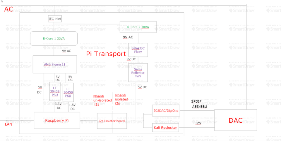

    Em lôi pi2 ra độ câu nguồn lung tung cả.. chạy 3042/3045 giờ quay về nguyên bản thôi
    Chốt lại muốn hay thì Dac phải ngon :) Mấy con base trên 5122/ 9018 /9028 đáp ứng vấn đề ngon bổ .. cắm ăn ngay là được :)

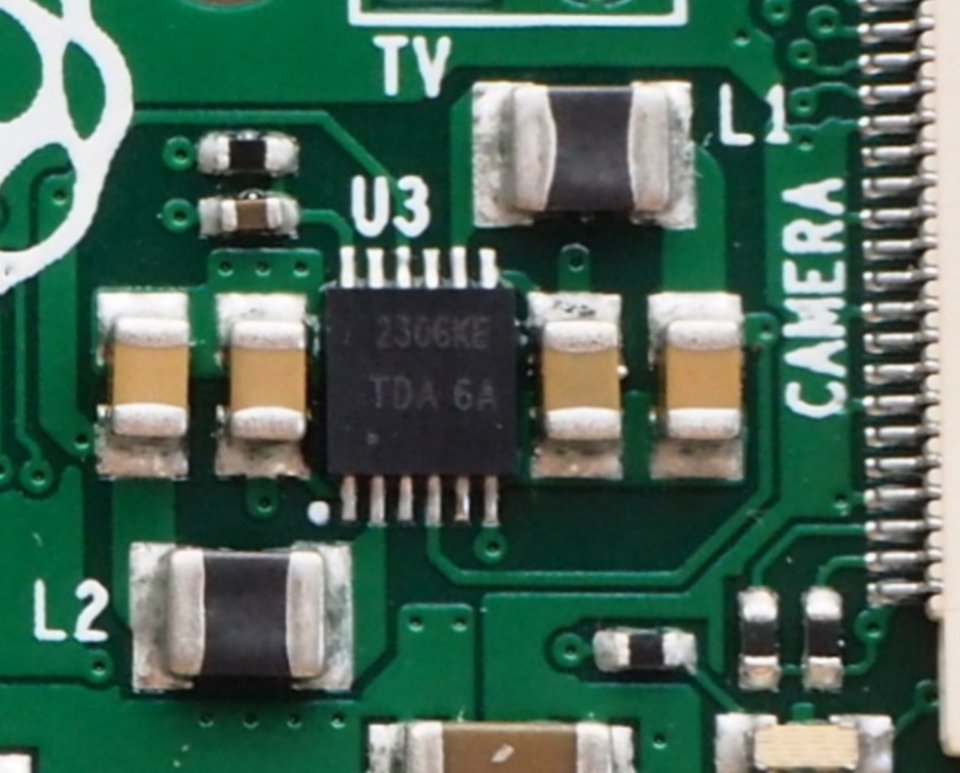

  6. Scorpio
    Scorpio Moderator
    2/12/05
    7.244
    3.321
    VNAV
    Em phá mất 1 con Pi2 để cấp 3 nguồn ...
    Giờ chơi nguyên bản cấp 1 đường 5V LPS thôi :)
    cdhanh and mrb26 like this.

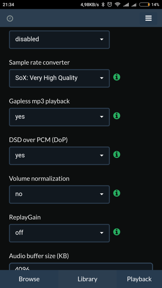

    Mình cài Moodeaudio, trước nghe DSD (dff) như thường, giờ ko nghe đc, nó chỉ sôi thôi, thế là làm sao các bác nhỉ?
  10. cdhanh
    cdhanh Advanced Member
    8/10/07
    288
    100
    Giải mã của bác có giải mã được dsd kh? nếu không thì bác đang để chế độ native dsd nên nó bị sôi, bác chuyển về chế độ DoP là lại nghe bình thường.

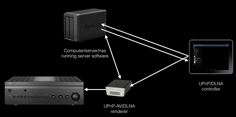

    Đọc bài này :
    http://vnav.vn/threads/tong-quan-ve-giao-thuc-mang-upnp.43670/
    http://vnav.vn/threads/linn-fansclub.12899/page-366#post-1840792
    Với lại lướt fb thấy các cụ nhạc số quả quyết cứ phải streaming với lại RJ45..
    Chắc nhiều bác đã dùng .. có gì sai sai thì bổ xung giúp em :)
    Áp dụng với Pi (NAS+Pi+Ipad nối chung cùng một mạng LAN có dây hoặc không dây, với hires, DSD thì có dây sẽ tốt hơn)

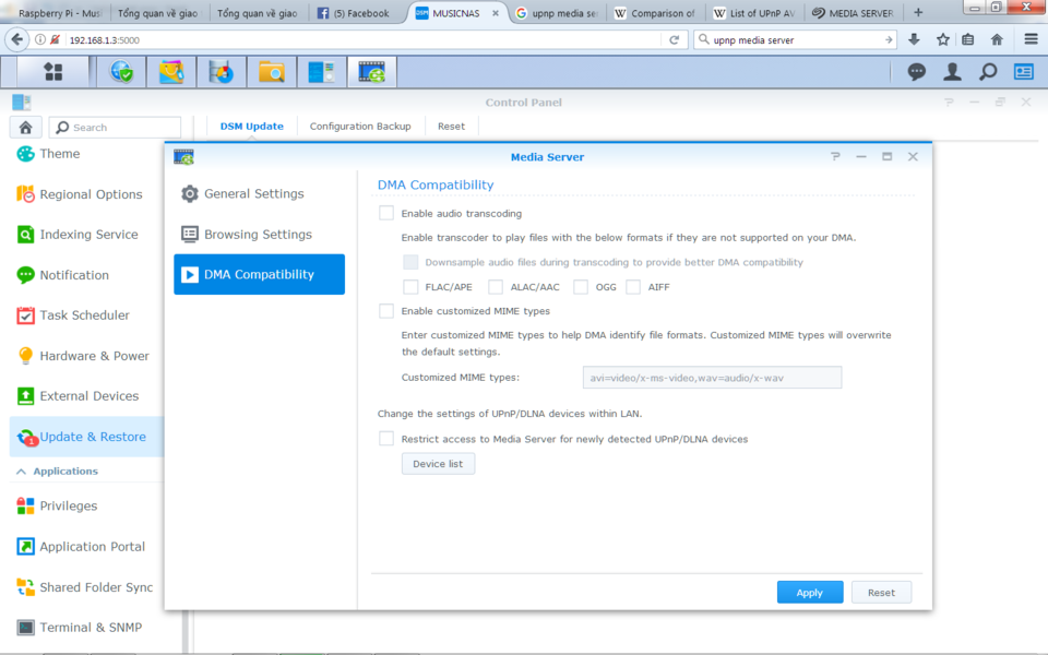

    1. NAS Synology: đóng vai trò Digital Media Server (DMS)
    - Cài thêm gói Media Server ( nhớ bỏ chế độ Enable Audio Transcoding)
    - Cấu hình để lập chỉ mục cho thư viện

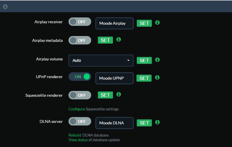

    2. Raspberypi: đóng vai trò Digital Media Renderer (DMR)
    - Cài Moode, RuneAudio, Volumio (tùy các bác thích phần mềm nào)
    - Bật chế độ Upnp/DLNA

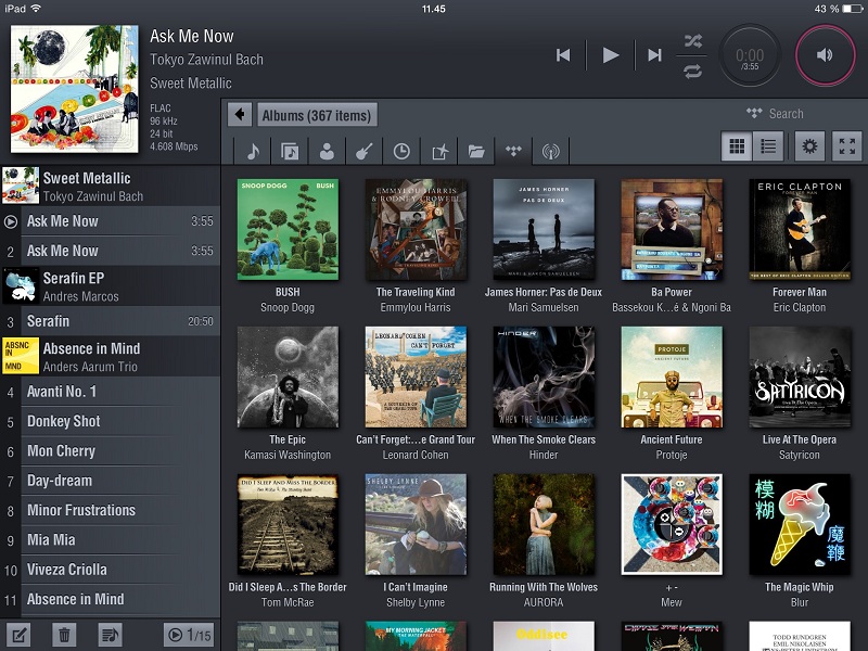

    3. Ipad/Iphone/ Android : đóng vai trò làm Digital Media Controller (DMC) Control Point điều khiển
    - Cài app Lumin https://play.google.com/store/apps/details?id=com.luminmusic.lumincontroller&hl=en
    - App này đẹp hiện đẩy đủ cover
    P/S: có thể thay NAS bằng một con PC cũ có cài MediaServer tương ứng
    http://upnp.org/resources/documents/UPnP_AV_tutorial_July2014.pdf
    https://en.wikipedia.org/wiki/Comparison_of_UPnP_AV_media_servers

    Cái app Bác Cọp cài trên IPad là gì mà đẹp thế ah :D

    Bác thử up lên bản 3.6, 3.7 xem sao
    Vào system bấm vào check update, mất khoảng 5-10 phút ( pi phải có kết nối internet)
  21. Shanwen
    Shanwen Approved Member
    11/6/15
    29
    23
    Times City
    Em làm theo hướng dẫn của bác trên thì ok rùi, nhưng ko biết con DAC của em có hỗ trợ DSD ko? Em chọn No ở DSD over PCM Screenshot_2017-07-13-21-34-11-951_com.android.chrome.png

    DAC I2S chơi được DSD nhưng chưa con nào chơi được native DSD, tất cả đều là DoP thì phải
