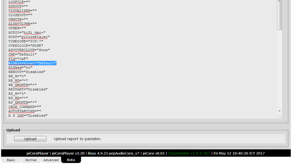

    Hoặc bác bật chế độ advance hoặc beta lên sửa thẳng
    [ INFO ] /usr/local/sbin/config.cfg

    E vừa vào thử chẳng có gì để chọn ngoài 3 cái nút Test ... chắc vì cái UsbDAC rời của e ko đc tích hợp sẵn với picore nên phải chỉnh thông qua ssh!

    Bác thử đặt tham số ở dòng
    Unmute ALSA control : -U
    Set ALSA control to unmute and set to full volume (-U)
    Unmute ALSA control and set to full volume.

    Cuối cùng e đành quay lại chiêu cũ, câu laptop vào pi rồi ssh vậy. Nhưng piCore 3.2 không biết khác chỗ nào, lúc trước e khóa c/n chỉnh volume được nhưng nay sao loay hoay mãi chỗ ALSA volume control Unmute ALSA control mà vẫn không đc, bác nào biết chỉ e với?
    P/s: trong thẻ Tweaks e có thay đổi ALSA output level = Custom (cái này giải quyết vụ Tiếng nhỏ xíu e đã đề trước)

    Loay hoay rồi e lại về bản piCore 2.06, bản 3.2 chẳng biết cải tiến gì mà e thấy ko ổn cho nhu cầu đơn giản của mình :(

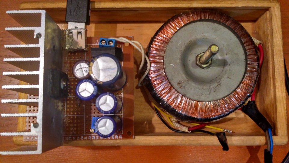

    Bo nguồn LT1083 cho Pi nhà em. Cảm nhận tiếng ấm áp và dày dặn hẳn so với bo nguồn xung bán theo mạch pi. Điện âp chỉnh ổn định ở 5.2v, không bị sụt áp.
    Toàn hàng tháo máy nên tổng chi phí quãng gần 250k. IMG_20170515_212211_HDR.jpg

    Một sự khởi đầu rất thú vị và chắc chắn còn rất nhiều điều thú vị nếu bác trải nghiệm tiếp từ từ những linh kiện trong bộ nguồn này như dây điện cho biến áp,dây nối các linh kiện,dây nối từ nguồn đến Pi,biến áp,diot nắn điện,tụ điện v.v.....

    Công nhận là làm nguồn tuyến tính chất âm thay đổi quá nhiều bác ạ.
    Mạch nguồn này chắc em chỉ thêm 2 con tụ tantalum 10uf vào trước và sau ic nắn theo như khuyến nghị của nhà sản xuất Linear thôi bác ạ. Tổng dung lượng tụ trên bo mạch cũng đã hơn 10,000uf rồi bác ạ.
    Em đang tính nhét hết pi và nguồn và DAC vào một hộp để chế thành network media streamer :) Pi quả thực rất thú ví và hay.

    Không cần tụ dung lượng quá lớn đâu bác,mà quan trọng là chất lượng của tụ thôi.Nguồn của mình xử dụng 3-4 con LT1083 ghép song song,có nghĩa là khoảng 20-30A mà chỉ xử dụng 1000->2000uF là OK rồi.Pi theo mình thì DỄ thú vị và Dễ hay thôi.Chứ mình xử dụng PC thì còn nhiều thứ ảnh hưởng rất lớn đến âm thanh mà Pi không thể lựa chọn đươc như CPU(cùng một hệ thống,mainboard thì con I7 cho âm thanh đẳng cấp hơn con Duo core nhiều)Ram,mainboard .v.v......
