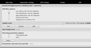

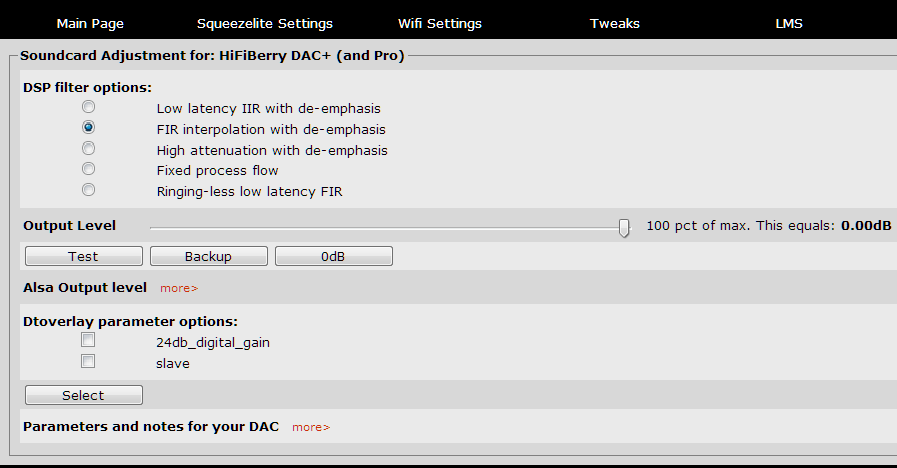

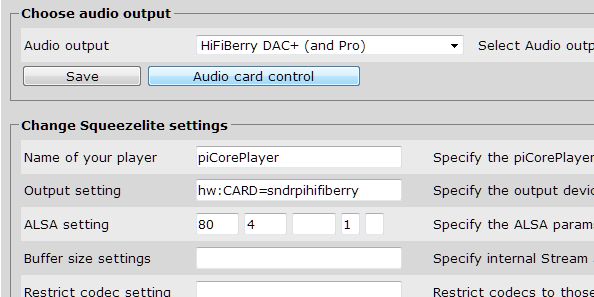

    @Scorpio: e vào alsamixer để chỉnh lại vol mặc định khi dùng Usb DAC tiếng nó bị nhỏ xíu, nếu giao diện picore mà làm đc thì tiện quá ?!
  25. Scorpio
    Scorpio Moderator
    2/12/05
    7.243
    3.321
    VNAV
    Bác thử vào Squeeezlite Setting => Audiocard Control xem có được không
