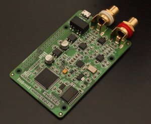

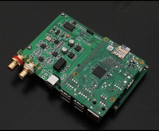

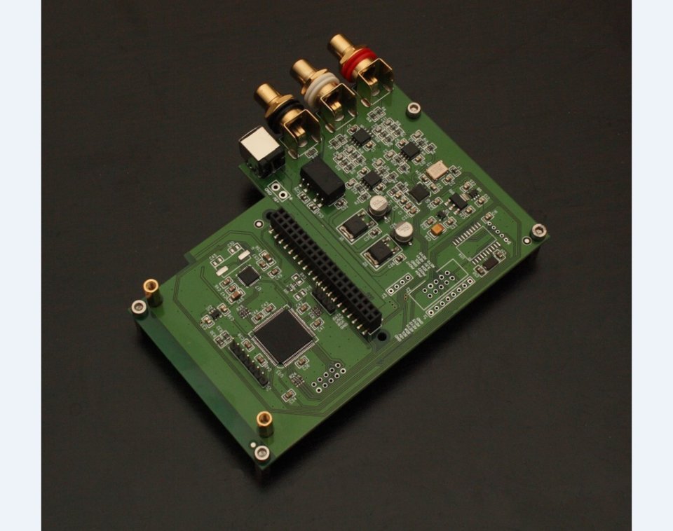

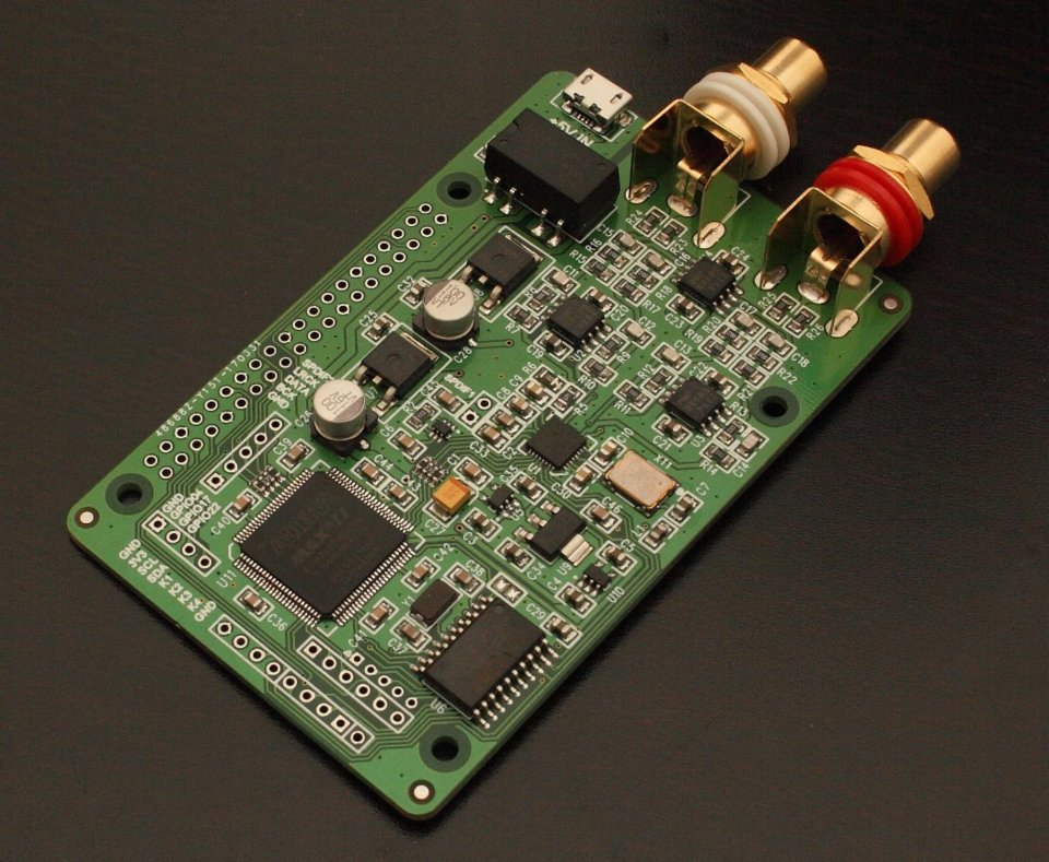

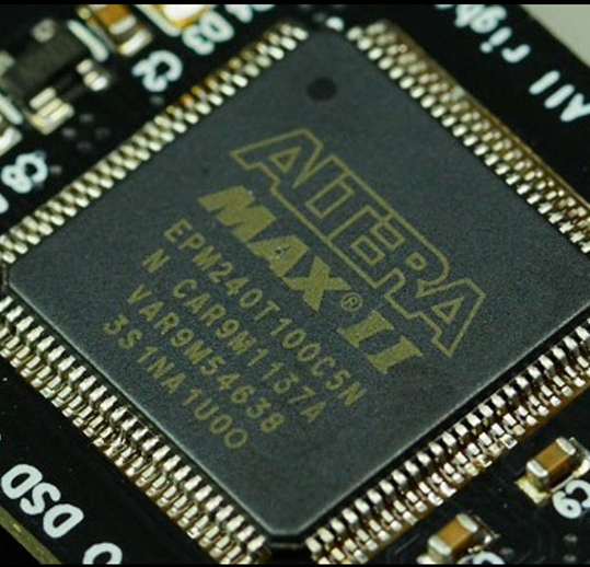

    Tặng các cụ ảnh một sản phẩm chuẩn bị được bán ra.
    Sử dụng chip ES9028
    Giải mã DsD ngon lành . Cắm Pi vào phát thành music server .
    Có 2 phiên bản: Xuất analog đơn thuần một phiên bản xuất analog + coaxial

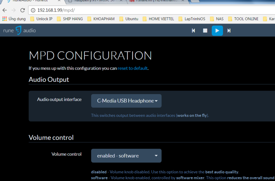

    Các bác hỗ trợ giúp. Mình có Pi3 chạy RuneAudio và muốn xuất tín hiệu âm thanh từ cổng USB tới USB DAC.
    Mình làm như hình sau rồi h1,h2,h3:
    Đã thấy tín hiệu tới USB DAC nhưng không có tín hiệu ra loa. Trong khi đó mình phát bằng laptop thì tín hiệu ra loa bình thường.
    Các bác tư vấn xem cần câu hình những gi?
    Cám ơn các bác

    Bác thử vào MPD chọn lại Audio Output là DAC lại rồi khởi động lại xem. Em làm như thế đó. 1.png

    Bác tắt mở nhiều lần,hoặc vào phần power off reboot lại con pi,hoặc bật pi lên rồi hãy cắm dây usb dac.lưu ý là kg rút dây usb lúc pi đang chạy để tránh sốc điện tèo board usb của dac nhé.
    Trước em cũng bị sau đó làm vậy thì ok
