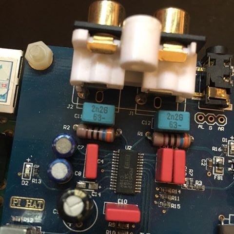

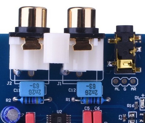

    Bác kiếm hai con điện trở tatanlum cùng giá trị (đâu như như là 47K omh) thay cho R1 và R2
    Tiếng sẽ long lanh, đẹp và thoát hơn
    Nguyên bản
    Đã thay

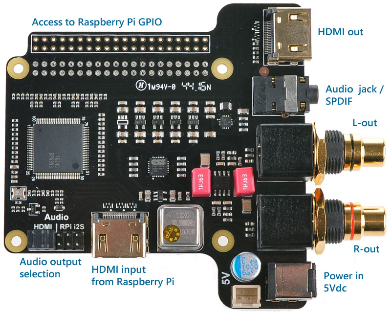

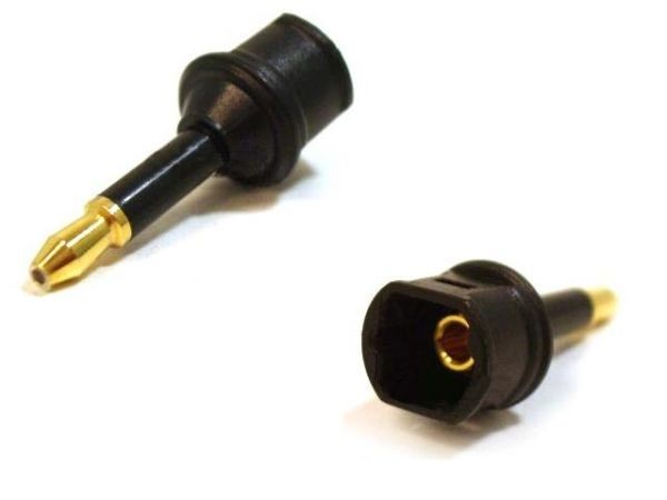

    Em nghĩ là board này ra mini optical , cần mua cái jack chuyển đổi hoặc cáp một đầu mini một đầu thường giống của mac
    Output Ports: 1 x HDMI, 2 x RCA connectors, 1 x 3.5mm Phone Jack + Optical
    http://www.suptronics.com/miniPCkits/x4000.html

    Con trở đó chính xác là 470 Ohm anh nhé, em đo rồi.
  6. Scorpio
    Scorpio Moderator
    2/12/05
    7.252
    3.339
    VNAV
    Uh .. mang máng là 47.. Đo xong thay chưa ?

    Em chưa đi mua được trở xịn, chắc tuần sau em thay :) .
    Hiện tại em đang dùng con dale, nghe thoát hơn trở cũ, trở cũ hơi bí bí.

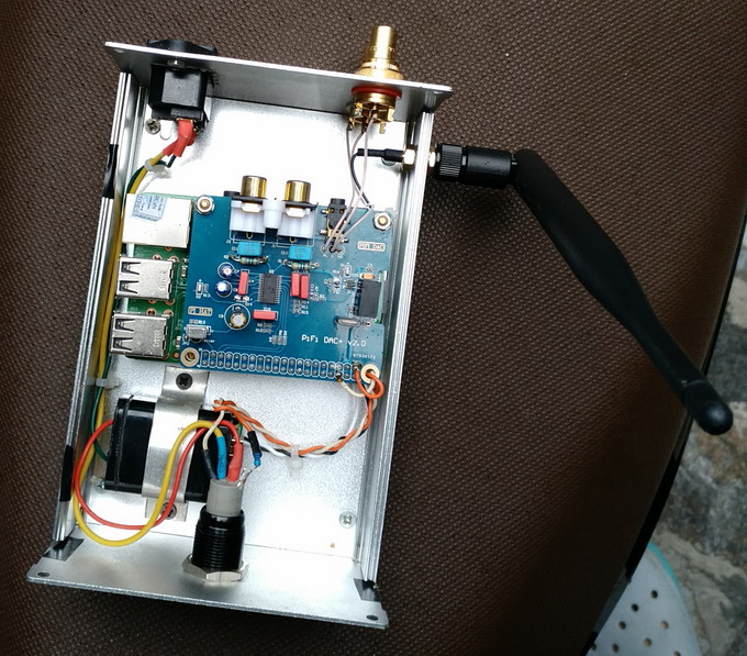

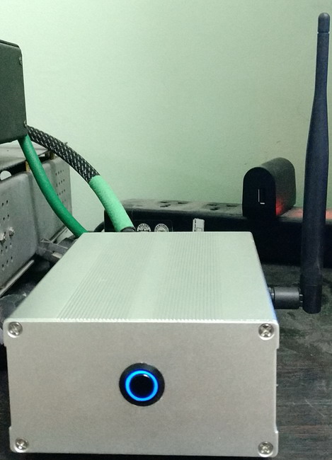

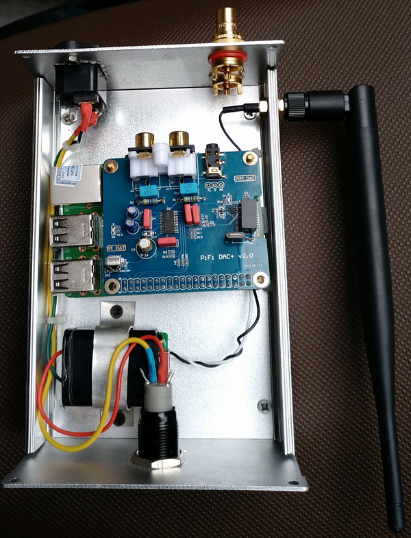

    Giải pháp ngon + bổ + rẻ, all in one: PI 3 + MicroSD 64GB + Pifi DAC + Xiaomi 5V/2A + Ex Antenna.
  14. luamiennam
    luamiennam Advanced Member
    6/9/15
    218
    32
    Case của Bác đẹp nhỉ :) ... Em chưa mặc quần áo cho em nó nữa hichic.

    Câu dây từ 3 lỗ trống trên bo Pifi DAC là xong anh ạ!
    Ex Antenna khi lắp có cần khai báo gì không anh ơi?
    Pifi DAC anh thay 2 con trở như anh Scorpio rồi đúng không anh? Cải thiện nhiều chứ ạ?

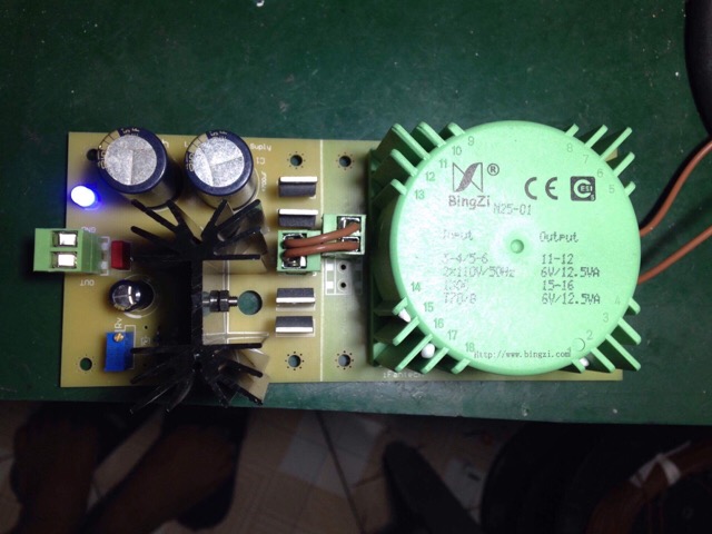

    Mạch nguồn dùng LT1963 em đang test, cắm ổ cứng 2.5" thấy khá OK

    Đúng rồi bác, câu dây là xong :) .
    Câu dây nối dài anttena không cần khai báo gì đâu, thay 2 con trở đấy tiếng thoát hơn trở cũ khá nhiều đấy ạ.

    Không biết trong Nam có Bác nào câu dây anten như thế ko giúp em hộ phát :D

    Nó liti nhỏ xíu...mà trình cầm mỏ hàn của em chưa tới :(
    Hichic.
    Thanks Bác đã share :)

    Bác xác định điểm cần hàn .. mang ra hàng sửa điện thoại di động đưa họ xem nhờ họ hàn .. 2 phút là xong

    Các cụ cho em hỏi, em đang dùng cấu hình tương tự như thế này:
    Tuy nhiên nếu vặn to volume lúc đầu mới bật có tiếng xì rồi giảm dần, sau đó có tiếng ù nhẹ. Em đã test amply không ù xì, tiếng nhiễu này là do con Muisic sever này ạ.

    Hiện tượng "xì" + "ù" lúc mới bật khả năng là do cái tụ lọc nguồn trước ổn áp có trị số lớn quá.
    Bác kiểm tra cái bo ổn cáp cấp analog xem thế nào?:)

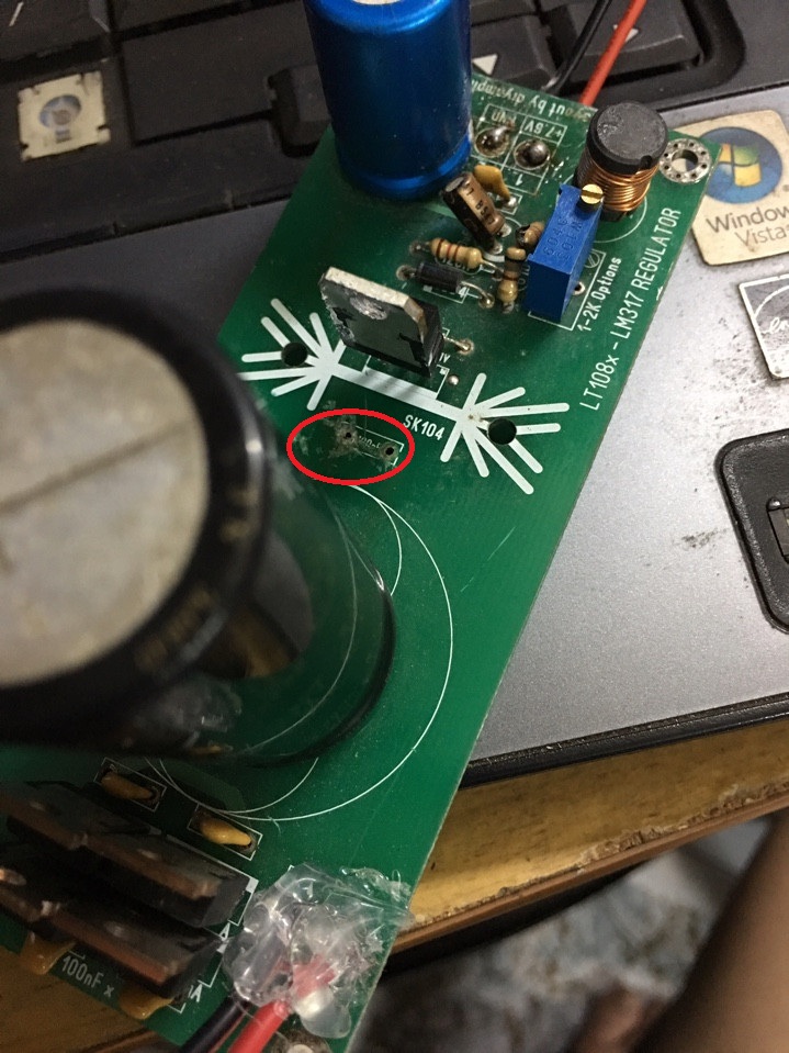

    Bác nào chỉ giúp em chỗ khoanh tròn đỏ thì hàn con gì với, cái tản nhiệt của em nó cấn mất thông số em nó rồi ( có hình càng tốt vì em mới nhập môn, có tên có hình em dễ kiếm :) )
