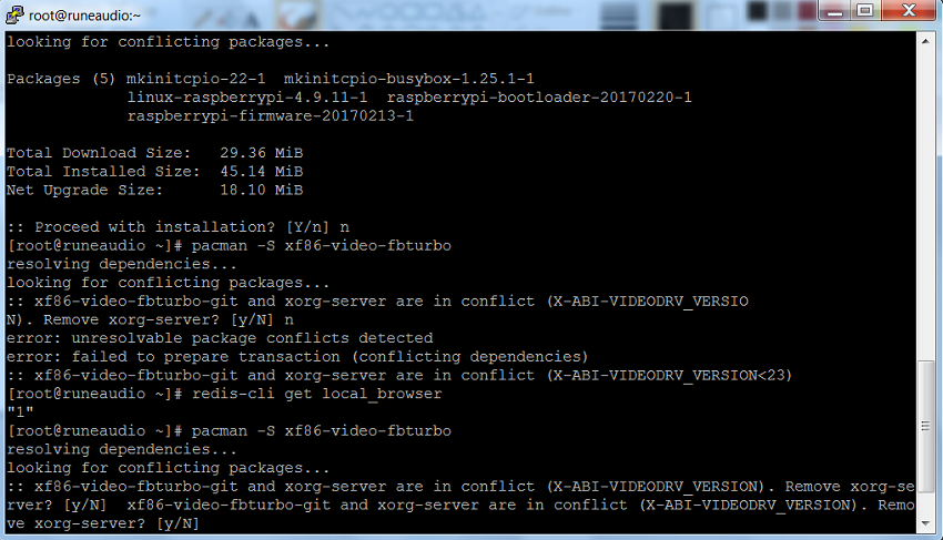

    Em setup Raspbian thì màn hình sáng rực rỡ.. vậy là cái màn 3.5" ok :) ... giờ quay lại nhờ cao thủ setup giùm em thôi :D
  4. luamiennam
    luamiennam Advanced Member
    6/9/15
    218
    32

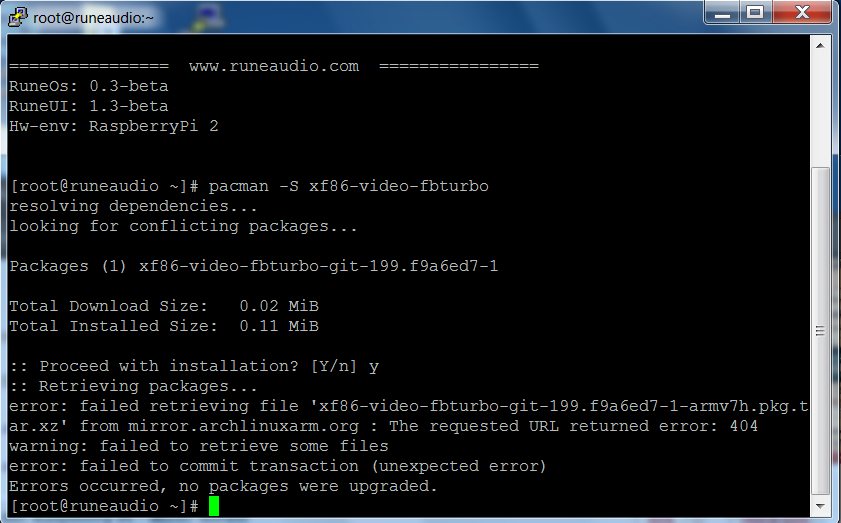

    Em vẫn gặp lỗi như hình... Bác nào gặp rồi xin chỉ cách em vượt với. Thanks các Bác.

    Bác thử chạy lại lênh trên 3-4 lần xem có được không, em gặp trường hợp tương tự khi cài màn OLED 20x4, nhiều lệnh phải chạy vài lần mới OK.
  6. luamiennam
    6/9/15
    218
    32

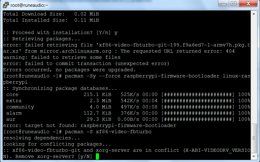

    Em chạy thử rồi Bác, em canh nửa đêm chạy luôn... Nhưng bất thành. Nếu em lệnh
    "pacman -Sy --force raspberrypi-firmware-bootloader linux-raspberrypi"
    Thì em chạy lệnh đó 1 phát là ăn ngay, nhưng vẫn không hiển thị màn hình.
    Bác ở đâu thế, gần thì em mang qua phiền Bác làm phát giúp em. Hoặc Bác tạo file image Bác đang dùng up lên giúp em, em burn về ngâm cứu cái :)
    Ah, khi em chạy lệnh "pacman -Sy --force raspberrypi-firmware-bootloader linux-raspberrypi"
    thì nó ra cái dòng cuối nghĩa là sao các Bác?
    "error: target not found: raspberrypi-firmware-bootloader"
    Sau đó em chạy lệnh "pacman -S xf86-video-fbturbo" thì nó ăn ngay và có thông tin như hình em đính kèm.

  7. addicted
    addicted Advanced Member
    4/4/06
    1.248
    Rìa Thành Công Bang.
    Em cứ làm theo các lệnh mà bác Phantran hướng dẫn hình như trang 33-34 ở topic là chạy, bác thử thay lệnh bị lỗi bằng lệnh này xem:
    pacman -Sy --force raspberrypi-firmware raspberrypi-bootloader linux-raspberrypi

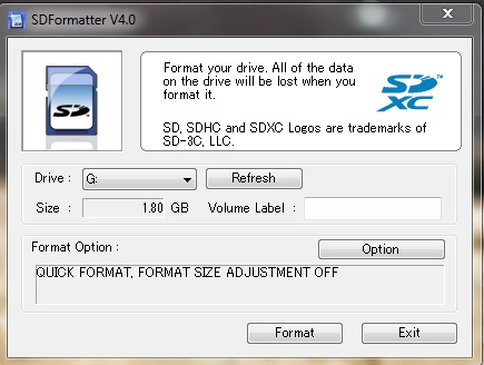

    Chào các bác!

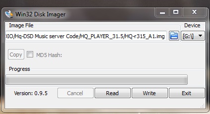

    hiện tại em có bản update mới nhất dành cho Pi3 sử dụng trong DSD-Music Server, các bác down về giải nén ra máy tính và làm như hướng dẫn dưới đây
    Linhk download: https://www.fshare.vn/file/22US9JMBGZEQ
    Hướng dẫn ghi thẻ chạy cho PI-Music Serer
    1. Mua 1 ĐẦU ĐỌC THẺ NHỚ MICRO SD
    http://quavietnhat.com/wp-content/uploa ... 273902.jpg
    2. Dowload 2 phần mềm sau:
    A, SDFormatter để xóa sach dữ liệu Cũ trong thẻ nhớ - Link Dowlod: http://taimienphi.vn/download-sd-formatter-7842/taive
    B. Win32DiskImager - đê ghi dữ liệu mới - Link Dowlod: https://sourceforge.net/projects/win32diskimager/
    3. Lấy thẻ SD trong Pi ra, cắm vào đầu đọc và căm vào máy tính.
    - Cài đặt phần mềm SDFormatter , sau đó chạy SDFormatter và chọn Format SD vừa đưa vào.
    -Cài đặt phần mềm Win32DiskImager, sau đó khởi động Win32DiskImager:
    Trong giao diện Win32DiskImager
    Ô trên Chon đường dẫn đến file /HQ-r315_A1.img ( trong ổ chứa các bác vừa lấy về và giải nén ra khoản 15G)
    Chọn xong bấm nút : Write , sau do chon OK
    Chờ 15-30 phút thẻ ghi xong , chúng ta mang cắm vào PI, và khởi động DAC, cập nhật các tính năng sử dụng như bình thường.
    Các bác chú ý: Phiên bản 3.15 đã sử lý những phần sau:
    1. Nâng cấp âm thanh - Hãy so sánh và phát biểu giúp em!
    2. Tối ưu hoá Pi3, hỗ trợ thêm việc cắm ổ cứng!
    3. Fix lỗi ổ NAS
    Cảm ơn các bác và mong các bác lấy về làm thử cho DAC của mình, và mong được góp ý, thời gian tiếp em sẽ nâng cấp các phần kahcs trên DAC, các bác xin chờ đợi chút ạ!

  11. luamiennam
    6/9/15
    218
    32

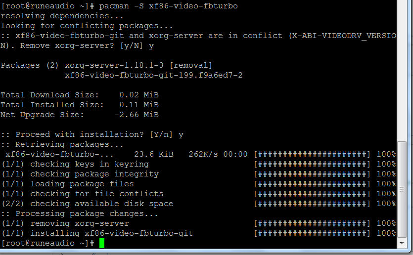

    Em đã thực hiện lệnh như Bác hướng dẫn và thực hiện tiếp lệnh "pacman -S xf86-video-fbturbo" thì nó báo có sự mẫu thuẫn giữa xf86 video và Xorg server ... Bạn có muốn loại bỏ Xorg server không?
    Em có xem lại trang 32-33-34 chỉ thấy trang 32 Bác phantran hướng dẫn cài đặt cho màn hình ma trận thì phải...
