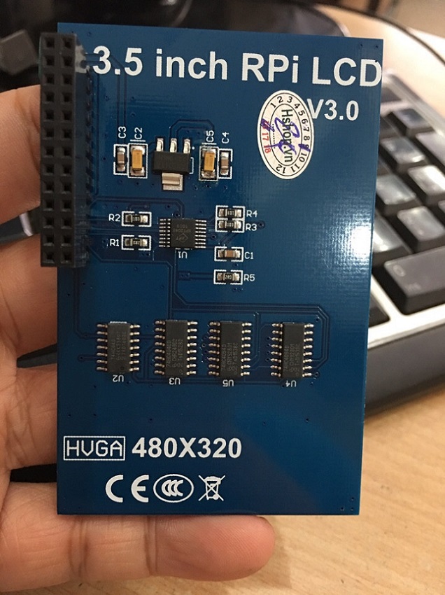

    Bạn chụp lưng cái màn hình lên đây
    các lệnh kia là dành cho màn LCD 3.5 Waveshare hoặc nhái Waveshare
    http://www.waveshare.com/product/mini-p ... splays.htm
    Ku MasterAudio lấp ló đây: cài thế nào thì tư vấn đi
  6. luamiennam
    luamiennam Advanced Member
    6/9/15
    218
    32
    Con của em nhái thì phải, Bác kiểm tra giúp em với. Thanks Bác.

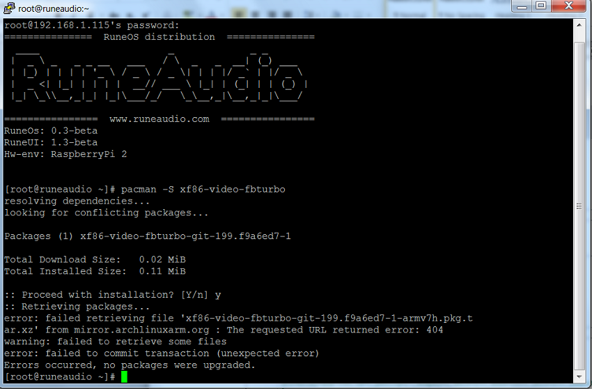

    Em setup Runeaudio mới, chạy lệnh vào putty chạy lệnh "pacman -S xf86-video-fbturbo" thì lỗi như hình:
      File size:
      162,7 KB
      Views:
      204
