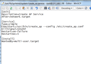

    Em setup xong thì nó không ra giống như Bác, nội dung file /usr/lib/systemd/system/create_ap.service hoàn toàn khác. Nó nằm ở 1 file khác, có lẽ bản mới không? Bác xem giúp em với. Thanks Bác.

    Ah, cái Hostpot em đã cài ok rồi. Thanks Bác Bò Cạp.
