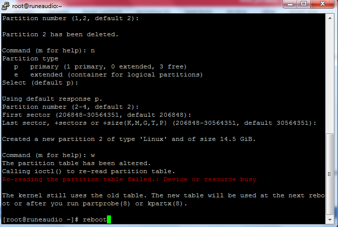

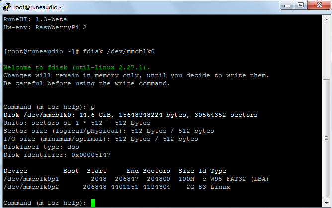

    Image khi làm thẻ tiêu chuẩn họ giới hạn ở mức 2GB, nếu bác muốn sử dụng phần còn lại của thẻ (VD mình có thẻ lớn hơn 8-16-32-64GB chẳng hạn) thì cần resize partition ( Áp dụng với bản RuneAudio_rpi2_rp3_0.4-beta_20160321_2GB ) .. Sau đây là qui trình cho thẻ 16GB
    Vào SSH đăng nhập với quyền root.... lưu ý là enter trong các code sau là bấm phím enter trên bàn phím
    Code:
    user= root
    pass= rune
    Chạy fdisk
    Code:
    fdisk /dev/mmcblk0
    enter
    Xem list các partiton hiện tại : mmcblk0p2 chỉ có 2GB
    Code:
    p
    enter
    Xóa partition /dev/mmcblk0p2
    Code:
    d
    enter
    enter
    Tạo partion mới
    Code:
    n
    enter
    enter
    enter
    Lưu và thoát fdisk:
    Code:
    w
    enter
    Khởi động lại Pi
    Code:
    reboot
    enter
    Sau khi khởi động xong lại vào ssh chạy chạy lệnh resize2fs
    Code:
     resize2fs /dev/mmcblk0p2
    enter
    Xong ! ta đã có partition mmcblk0p2 với dung lương 14.5GB để lưu trữ nhạc

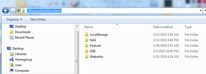

    Trên máy PC Windows nối cũng mạng với Pi ... VD Pi3 đang có IP là 192.168.1.12
    Mở của sổ Winddows Explorer gõ
    \\192.168.1.12\MusicStore hoặc \\Runeaudio\MusicStore
    Bác có thể copy nhạc vào thư mục LocalStorage
    Cập nhật library của RuneAudio từ giao diện web runeaudio.local : MENU=> Sources => REBUILD MPD LIBRARY
