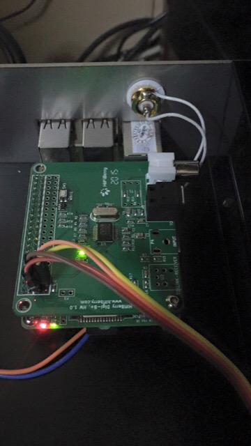

    Em cũng đang dùng Digi+ , chất lượng khá ổn đấy chứ :)

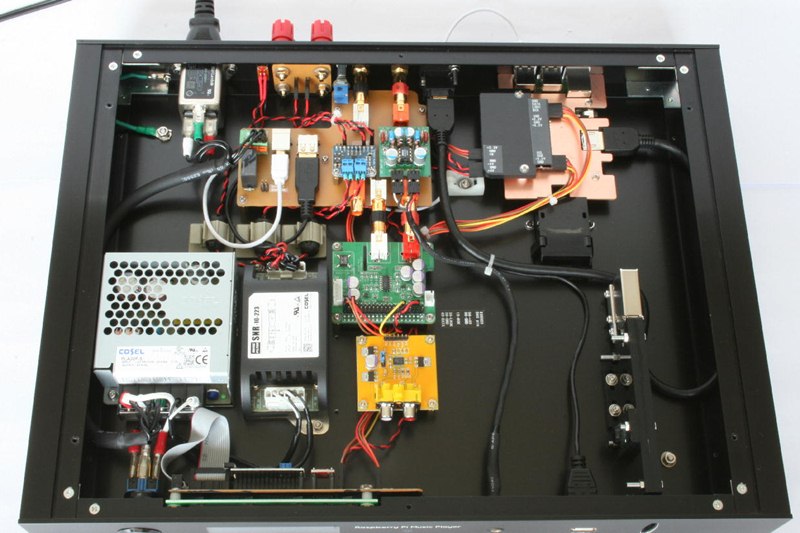

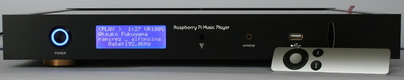

    Con Pi tích hợp giá ~10 man đây các bác ạ

    Nhìn quả nguồn ko sướng bằng cái diy của anh em mình! :mrgreen:
