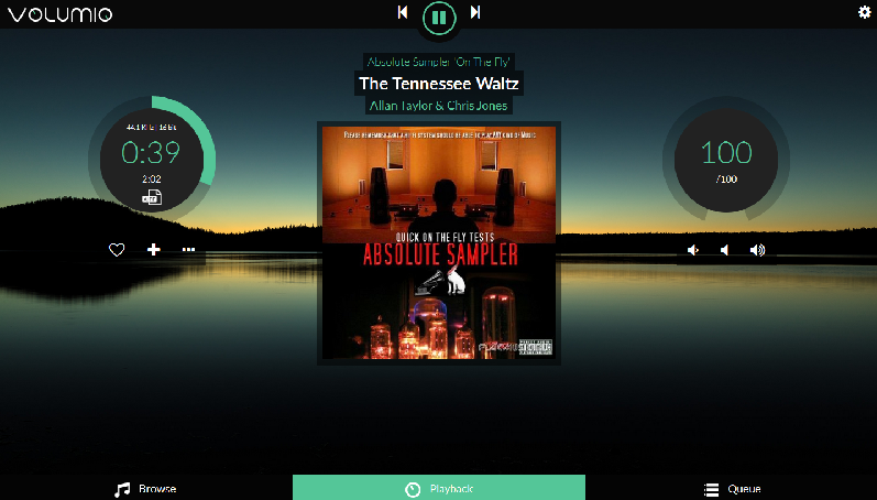

    Volumino 2 mới ra
    - khá hấp dẫn về tốc độ và giao diện, cho phép thay đổi hình nền
    - tích hợp sẵn chức năng làm access point
    - hứa sẽ làm trang duyệt album có ảnh bìa
    - Có cả bản chạy cho PC :)
    Các bác thử Demo online: http://demo.volumio.org/playback

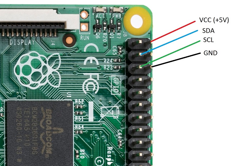

    Đến phần lọ mọ:
    1. Các bác đấu nối phần màn hình như hình dưới
    I2C có cái hay là ít dây nối, chỉ cần 4 dây so với cả mớ chục dây nếu nối trực tiếp Pi với màn hình.

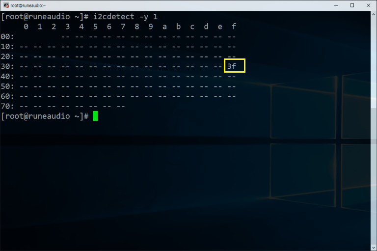

    Sau khi khởi động lại thì làm 1 bước quan trọng là detect xem cái màn hình của bác nó dùng địa chỉ nào để Pi biết mà gửi thông tin ra. Lại Putty nhé.
    # i2cdetect -y 1
    Bước này quan trọng, các bác để ý kết quả xuất ra trong cái màn hình Putty đấy, thường thì nó chỉ có 2 loại là 27 hoặc 3f. Cái của em mua ở hshop là 3f. Cái nào cũng như nhau, các bác nhớ số là được.

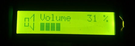

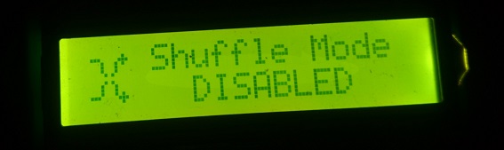

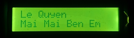

    Nếu không báo lỗi gì thì các bác sẽ nhìn thấy gì đó trên màn hình. Trong trường hợp không nhìn thấy thì dùng cái vít nhỏ điều chỉnh độ tương phản của mô đun I2C sau màn LCD.
    Còn nếu báo lỗi thì chắc làm nhầm ở bước nào đó, chịu khó dò lại. Không tìm thấy thì cũng đừng hỏi em.
