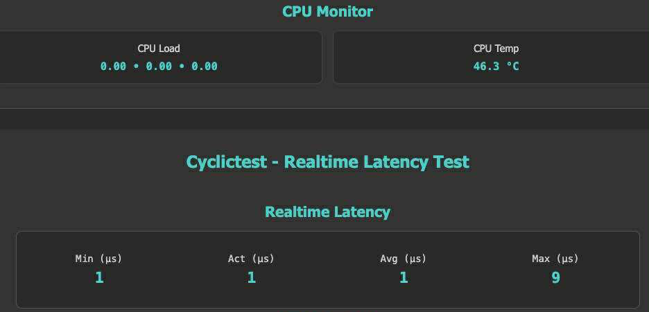

    Diretta Pi5 Host và Pi4 target:
    - OS: https://drive.google.com/drive/folders/1Qi8IetveZuPb26yYpYQ0LMHmYODGYwyG
    -- Diretta Host cho Pi (4/5): LyrionRT-1.5.10_Pi4-Pi5
    -- Diretta Target cho Pi (2/3/4): rAudioRetta-1.5.10_BASIC_PI
    Kết quả test khá ấn tượng:
    Anh em cùng trải nghiệm với giao thức mới (ta), cũ (tây) này nhé.
    Thank anh DEV @quatmo rất nhiều về sự nhiệt tình cho anh em audio có trải nghiệm mới.
