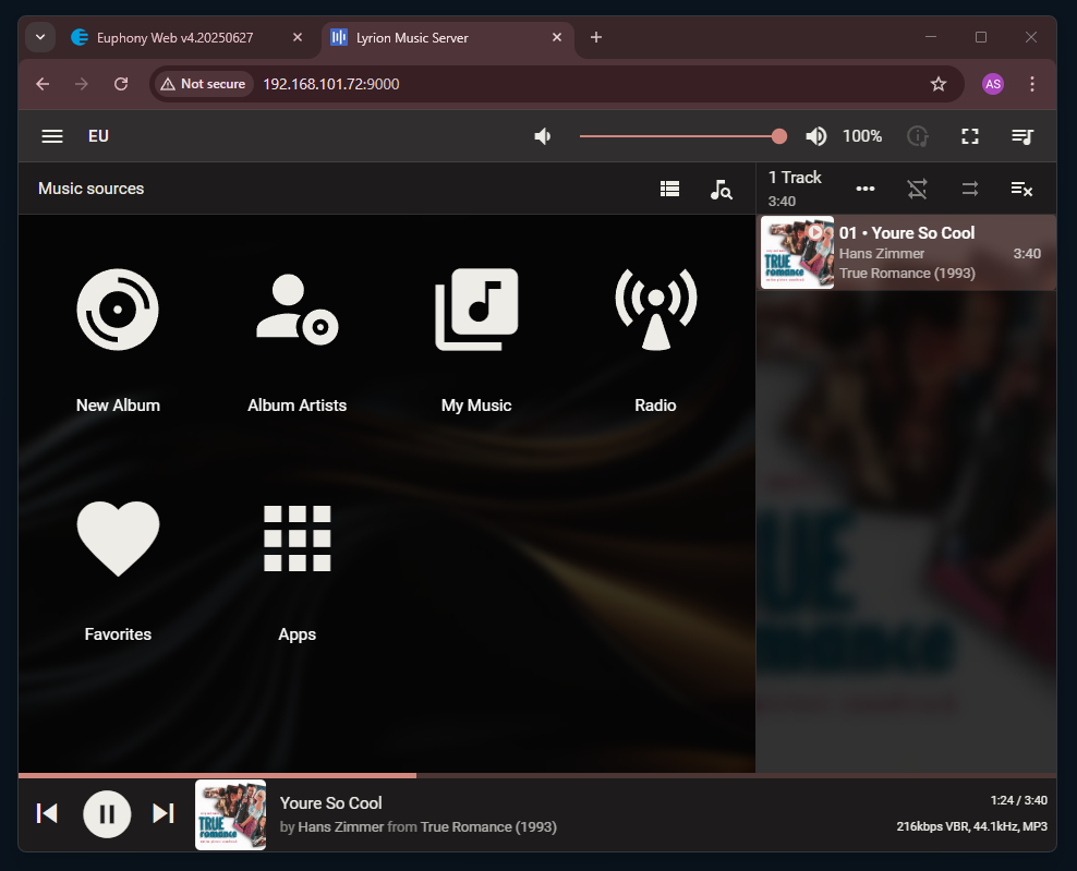

    Eu RoonServer Lyrion
    Chạy trên USB cắm máy tính PC (x64)
    RoonServer thuốc Tây 2.47x
    Lyrion + SQ
    Stylus + GStreamer
    Vsound AoE (FE)
    http://web ip => vào Web Eu
    http://web ip:9000 => vào Web Lyrion
    Vào menu của web Lyrion bấm Start Roon để chạy Roon Server
    https://drive.google.com/file/d/1KWEnd2Wby6EMNXAyYqy56Y6SvmBfka6k/view?usp=drive_link
    Cách sử dụng:
    • Cài tool này https://rufus.ie
    • Dùng PC soft rufus ghi file IMG (link trên) ra USB 16GB trở lên.
    • Cắm máy tính, chọn boot USB (chọn mặc định từ USB nếu muốn bằng cách di chuyển USB lên đầu danh sách)
    • Chọn boot từ USB (không chọn boot UEFI)
    Các bước nhận ổ cứng (trong máy) hoặc ổ cứng gắn ngoài và Quét (scan) nhạc vào máy. (Có thể dùng phone vào web)

    em cài bản mới của bác quat, mà sao nó không hiện ra phần Stylus này ta
    quangng likes this.
  7. quatmo
    quatmo Advanced Member
    19/2/19
    224
    460
    Bác vô web http://IP/ (không điền port :9000) sẽ thấy.
