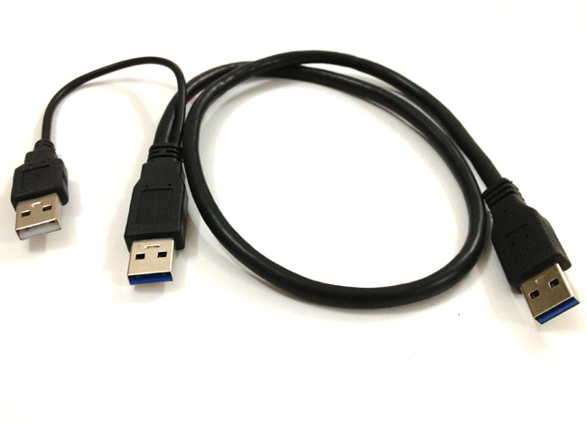

    Khả năng do dòng cấp không đủ cho ổ cứng rồi bác ạ. Em cắm cái ổ cứng laptop qua cái cáp chữ Y như hình đính kèm, tất cả qua Pi thì không đủ dòng và không mount được. Lý do không đủ dòng là ...cái dây từ phần nguồn qua cổng USB type B quá bé. Sau, từ cáp chữ Y, giắc DATA em cắm vào pi, giắc còn lại cắm thẳng vào nguồn thì ngon ngay.
    Vậy, cụ nhớ kiểm tra cả cái dây nối từ nguồn nữa nhé!

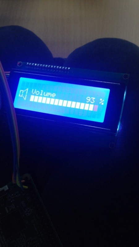

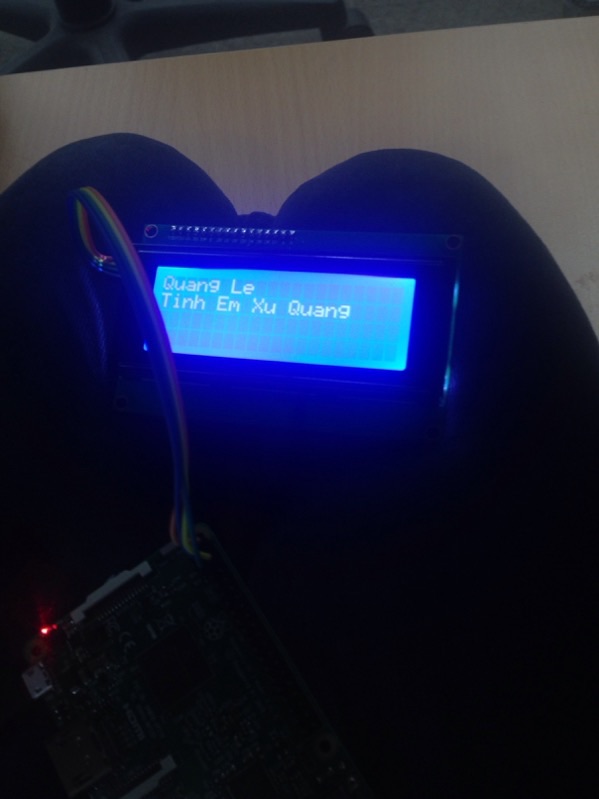

    E mới mượn được cái màn về rảnh nghịch chơi

    Các anh cho em hỏi xxx tí. Nếu mình thêm cái màn hình vào Pi, thì tiếng nó có bị ảnh hưởng nhiều không ạ? Lúc trước em có thử qua cái cd player của NAD (hay Marantz, em quên mất). Khi mình tắt cái display đi thì tiếng nó hay hơn một tí.

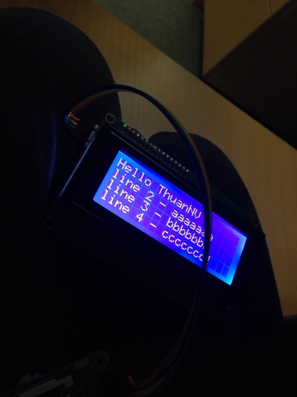

    Hôm nay e mới mần đc thế này thôi ... ....

    Nếu màn hình kiểu như đầu băng VHS mà một số CDP hay dùng nó dùng cơ chế phát xạ sợi đốt, audio cũng có 1 phần ảnh hưởng, hoặc cơ chế LED 7 SEG cũng vậy bật nó theo kiểu QUÉT hay CHỐT cũng là vấn đề, thường thì quét dữ liệu cho led sáng như biển vẫy tốc độ cao khá nhiễu và audio hơi ghét, còn đa phần code theo cơ chế chốt rất ít nhiễu.
    LCD thì hầu như không ảnh hưởng mấy vì nó cũng giống như dạng LED 7 SEG thôi nhưng có đèn nền hoặc loại OLED không đèn nền.
    Thường thì dữ liệu digital ít nhiễu lây sang analog, nhưng đòi hỏi 2 thằng này nó phải có cơ chế phân mass và lọc mass cũng như tiếp địa.
    Cũng 1 phần do cảm quan nữa, ví như bác bịt hết các thứ sáng ở bộ dàn đi và ngồi trong đèn mờ nghe tập trung phê hơn và khác hơn ngồi với đám đèn chĩa vào mắt mất tập trung cao độ vào đôi tai, các nhà thiết kế cũng đơn giản hóa các thiết bị khi lên tầm hiend vd như LED có nhưng lỗ rất nhỏ cỡ 1mm để đủ biết thiết bị đang hoạt động hoặc chế độ auto sleep các màn hiển thị, hoặc nút on/off các màn đó.

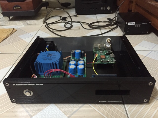

    Lại còn vụ này nữa ạ, híc, đề nghị bác Sì côp năm nay mời bác tml3nr làm BGK vì đôi tai quá nhạy
    Em lại show Pi đã nâng cấp, hay hơn hẳn kkk

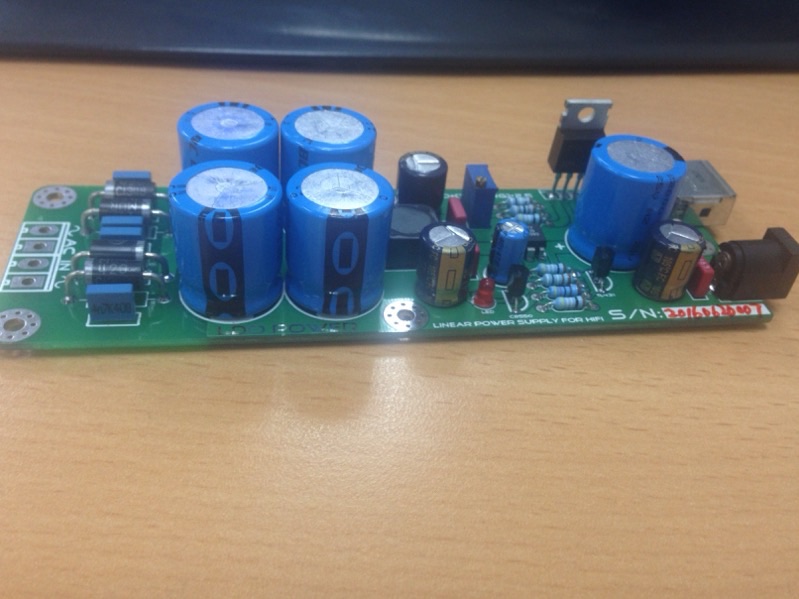

    62
    Pi shock thuốc hả bác, e cũng mới sắm cục Linear power supply cho Pi giống bác, tốn kém quá, hic hic

    Tai trâu dàn cỏ như em mà cũng phải công nhận nguồn Linear cải thiện rất tốt chất lượng âm thanh.

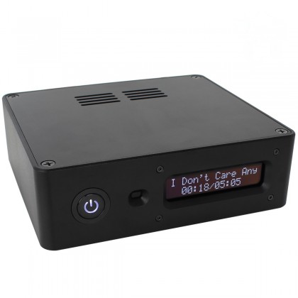

    Nhìn cái case này là em mê mẩn:
    Source: http://www.audiophonics.fr/en/diy-dac/a ... 11137.html

    E cũng có biết gì đầu nhưng thích mày mò rồi cũng làm được 1 cái nguồn cho PI, công nhận là cái nguồn linear đó cấp nguồn ổn định, ko như dùng cục sạc.

  25. diyampli
    diyampli Advanced Member
    15/6/10
    6.542
    304
    Cục sạc nguồn zin của pi là nguồn Switching về thực tế cũng như lý thuyết thì nó ổ định hơn vì thường nó có cơ cấu ổn áp phần cao áp 220V sau nắn trước biến áp xung tần số cao. Nhưng ta không thích và phù hợp vì nó là nguồn xung audio khá kỳ thị, còn nguồn mà một số bác đang làm này là nguồn linear về lý thuyết thì không ổn định bằng nguồn switching vì thường ta ổn áp sau biến áp thường tần số thấp 50Hz, nhưng có ưu điểm là sạch hơn vì hoạt động ở dải tần số thấp, không như switching chạy tần số cao. Nhược điểm cồng kềnh, chi phí đắt, tổn hao lớn về nhiệt do rớt trên regu.
