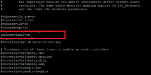

    Gọi cái file ấy ra như nào bác chỉ giùm cái, em gà chỉ biết làm theo thôi. Tks bácl.

    bác dùng phần mềm để SSH vào ví dụ như phần mềm putty
    bác gõ command : vi /boot/config.txt để mở file và chèn thêm 1 dòng : dtparam=audio=on

    Cảm ơn bác. Để em thử. Thêm vào ko cần dấu # hả bác?

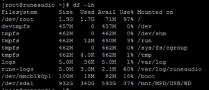

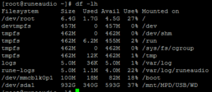

    Có bác nào bị 100% /root ( 2Gb ) chưa ạ, Hnay em update Pacman -Suy mà bị full root 100% ko làm ăn đc gì , em mới mua pi 1 hôm và nay bỏ ra nghịch vì chưa có DAC, e ko đọc hết các trang trong topic đã bác nào chia sẻ chưa nhưng em cứ viết ra đây.
    Resize lại /root để cài cắm cho thoải mái ( dùng gparted )
    Tạo thêm 1 partition 512Mb cho Swap dùng cho việc nếu như full ram thì dùng đến swap ( thêm /dev/mmcblk0p3 none swap defaults 0 0 vào /etc/fstab để auto mount mỗi khi start pi )

    ko có dấu # bác ah ( có dấu # nghĩa là disable , dòng đó ko đc thực thi )

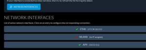

    Em nghịch thử cho Pi làm Access Point, dùng điện thoại bắt sóng khỏe vào mạng cũng nhanh ghê

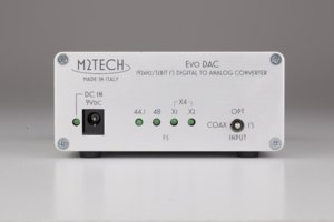

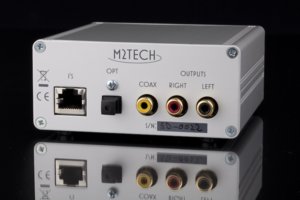

    Em định mua con này chơi với Ras Pi, có ổn không các bác:
    Bác nào chơi qua rồi cho em vài dòng ý kiến với ạ ?
  16. Scorpio
    Scorpio Moderator
    2/12/05
    7.252
    3.339
    VNAV
    Bác đừng update bằng lệnh pacman -Syu sẽ cập nhhật tất cả các gói mới nhất... download khoảng 219MB
    Khởi động lại Pi là nginx sẽ chết, runeaudio cũng chết luôn :mrgreen:
    Sửa tay cho nginx chạy được thì runeaudio cũng không nhận được ổ cứng, không nhận sound
    Dac này khi cắm vào MAC, Linux phải cài driver chứ không nhận ngay như một số USB dac khác ..
    Bác nên thử với Pi xem có chạy được không rồi rồi hắng quyết định
  17. espadon_vn
    espadon_vn Advanced Member
    26/3/08
    8.580
    182
    Con này input chỉ có I2s với SPDIF ( optical, coaxial ) .
    không biết bác chủ định kết nối sao với Pi ? 8)

    Em định chơi qua I2s đó bác.
    Thật ra em cũng đang ngó nghiêng tìm DAC.
    Bác thấy có con DAC nào hợp lý để chơi với Pi thì tư vấn giúp em luôn. :) .
