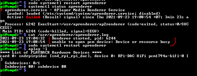

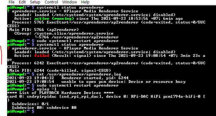

    Bác @tml3nr cho em hỏi chút.
    Bác cài aprenderer lên smpd v0.9.6 có bị lỗi gì không ạ?
    Cùng 1 procedure, em cài lên moode 6.7 thì OK.
    Code:
    wget http://albumplayer.ru/linux/aprenderer-arm32.tar.gz
    tar -xzvf aprenderer-arm32.tar.gz
    sudo mv -v ./aprenderer /usr
    sudo cp -v /usr/aprenderer/aprenderer.service /etc/systemd/system
    sudo systemctl start aprenderer
    sudo systemctl enable aprenderer
    Lên smpd thì lỗi, load trang cấu hình bị lỗi, không save được. Sau em tìm được mẹo từ anh thanhvo31:
    Xóa file sau
    Code:
    sudo rm -f /etc/asound.conf
    Giờ chạy OK, mà log của nó báo lỗi: unable to open pcm device: device or resource busy
    card đã thiết lập đúng như dưới ạ.
    Code:
    pi@smpd:~ $ cat /etc/asound.conf
    pcm.!default
    type hw
    card sndrpirpidac
    ctl.!default
    type hw
    card sndrpirpidac
    pi@smpd:~ $ aplay -l
    **** List of PLAYBACK Hardware Devices ****
    card 0: sndrpirpidac [snd_rpi_rpi_dac], device 0: RPi-DAC HiFi pcm1794a-hifi-0 []
      Subdevices: 0/1
      Subdevice #0: subdevice #0
    pi@smpd:~ $
  6. tml3nr
    tml3nr Advanced Member
    30/4/07
    3.082
    3.518
    Em cài aprenderer trên smpd 0.9.6 bình thường ạ. Để em nhớ lại một vài đặc điểm của nó (Do em test trên nhiều OS nên em chỉ ráng nhớ những chổ bất thường):
    - Chỉ cần duy nhất file ap2renderer là chạy được.
    - Phải xác định rõ dac đang là device mấy? 0 hay 1 vì thông tin trên webui hơi mơ hồ.
    - Không nên set asound trên webui.
    - /etc/asound.conf em dùng như bên dưới có vẻ ổn với nhiều OS (Test Boss dac, Topping E30):
    Code:
    pcm.!default
    type hw
    card 0
    ctl.!default
    type hw
    card 0
    - aprenderer.service:
    Code:
    [Unit]
    Description=APlayer Media Renderer Service
    Wants=network-online.target
    After=network.target network-online.target
    [Service]
    Type=forking
    WorkingDirectory=/usr/aprenderer
    ExecStart=/usr/aprenderer/ap2renderer
    StandardOutput=null
    [Install]
    WantedBy=multi-user.target
    chuvanvu likes this.

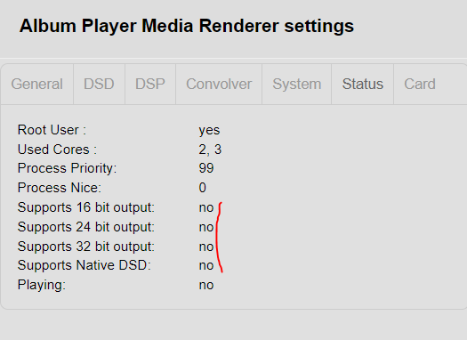

  7. chuvanvu
    chuvanvu Advanced Member
    12/1/17
    696
    603
    Em nghĩ là do thằng smpd nó tích hợp driver chung cho nhiều dac chip khác nhau.
    ví dụ [rpi-dac] em thấy nó hỗ trợ cả PCM5122, cả ES9038Q2M... nên có thể việc điều khiển dac có gì đó đặc biệt.
    Thiết lập trên UI liên quan card là nó bị terminate liền.
    lỗi điều khiển card.
    Bình thường mấy cái support dưới phải là Yes, trừ Native DSD.
    Chắc bỏ qua vụ aprenderer trên smpd với cái card của em quá. :)
    Trên moode, dùng card pcm5122 thì em chạy bình thường.
    Nếu cần thiết em sẽ cài lại upmpdcli (trước em đã cài và dùng OK).
  8. tml3nr
    30/4/07
    3.082
    3.518
    - Anh stop mpd rồi test lại. Có vẻ alsa bị hold.
    - Anh test với card onboard thử xem sao ạ.

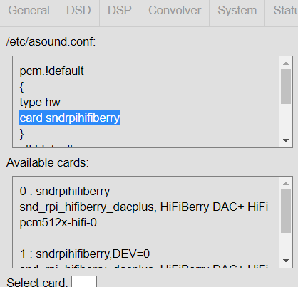

  12. tml3nr
    30/4/07
    3.082
    3.518
    Anh xem trong /boot/config.txt cho chính xác. Webui chổ asound không bình thường. Đừng quan tâm tab đó.
    Sau khi phát được âm thanh rồi (Set device đúng) mình mới tính tiếp tới device mixer (Nếu như dac có hardware volume).

    Sau khi cài aprenderer, bị hiện tượng giống hệt lần cài trước.
    Em nghĩ liên quan quyền với file /etc/asound.conf

    Nên phải xóa file:
    Code:
    Xóa xong vào tab Card, nhập 0, lưu lại.
    Nó load được cấu hình, nhưng tab Status thì đều không support bất cứ output nào.
    Lại quay lại câu chuyện cũ. :((

    Hiện tượng anh nói có khả năng là mpd đã tự động start nên alsa bị hold.
    smpd nó start service tự động bằng nhiều chổ khác nhau. Anh dùng lệnh sau sẽ rõ:
    systemctl list-units --all --state=running
    Anh lấy bản của em về test thử xem sao. Em đã disable hết những scripts tự động start service theo event.
    Cách dùng aplay để phát file wave 44 và 48KHz ra alsa là cách tốt nhất để xác định dac hoạt động như thế nào.
