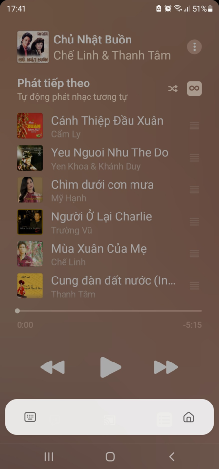

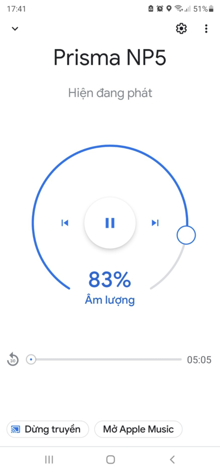

    Android của em cùng lớp mạng với NP5 mà, mConnect của em vẫn chơi bình thường qua NP5, nhưng AM thì chọn Cast qua NP5 nó ko play được
    Từ AM, e chọn Cast qua Chromecast của NP5 thì nút ấn nút Play chả có tác dụng gì :
    Khi quay sang Goole Home thì nó vẫn hiển thị thế này :
    Ở đây em phải bấm Dừng truyền, rồi bấm "Truyền...", quay lại AM nó mới ra tiếng. Lúc đó chơi gì trên Android (Fb..) nó cũng Cast sang NP5 hết
    Thấy một số người cũng lỗi giống em (E dùng Note 20 U 5G)

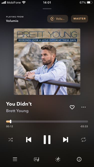

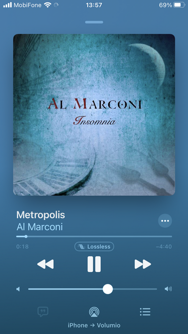

    Bản Volumio hiện tại v2.907 có Airplay ạ.
    Có Tidal Connect luôn :eek:
    Em test bằng acc My Volumio của một anh bạn cho mượn. Rất smooth các anh ạ.

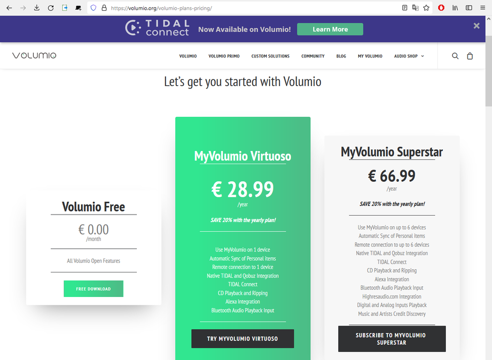

    Em may mắn được một anh bạn cho mượn acc My Volumio để test Tidal Connect. Ngon hết hồn các anh ạ.
    Cơ chế active của nó tương tự như Windows. Sau khi đã active trên 1 pi, chỉ cần chạy pi đó với 1 bản Volumio mới là nó tự active luôn.
    Em đang mò mò tìm cách chôm cái TC mà thấy có vẻ khó ăn của ngoại.

    Nếu mua acc năm share cho 6 devices. Tính ra mỗi tháng 25.000 VNĐ một em.
