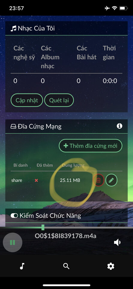

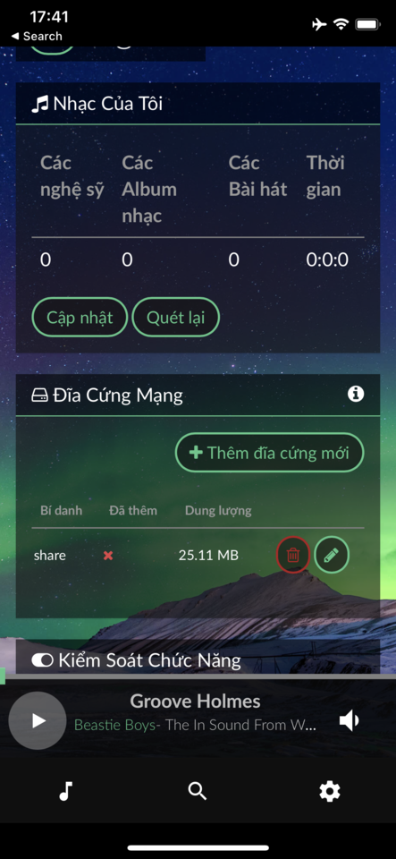

    E có NAS lưu data từ trước. Giờ mới mày mò thêm món này. E đã mount đc ổ n có phát sinh mấy vấn đề
    - dung lượng ổ nas lại không đúng
    - mỗi khi play nhạc lại phải thao tác 1 loạt chọn đg dẫn chứ như vào Media Server -> chọn ổ NAS -> chọn thư mục lưu rồi mới chọn các file hoặc folder có trên NAS mới nghe đc

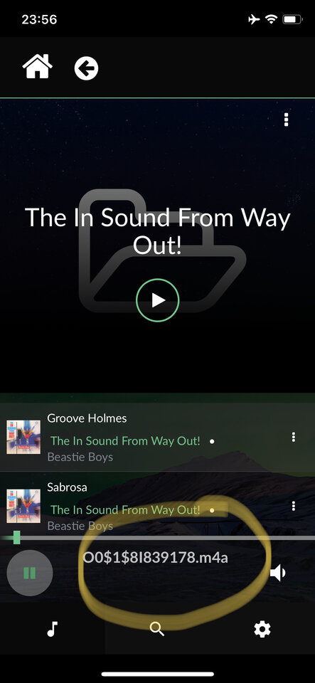

    - khi play nhạc thì tên file nhiều khi ko hiển thị đúng mặc dù đĩa đc import bằng Itunes
    tml3nr likes this.

    đĩa được import bằng Itunes là như thế nào à? Chắc là rip bằng Itunes?
    Có vẻ thư viện nhạc chưa được update xong. Bác show nội dung /etc/fstab.conf xem như nào ạ?
    Ngoài ra, NAS bật trước, tắt sau pi. (nếu có bật tắt). xem nội dung NAS bằng dòng lệnh trên pi có đủ file không ạ?

    Thư viện nhạc của e ko hề có thông tin gì vì e lưu toàn bộ trên NAS. Mỗi lần muốn nghe nhạc là phải chọn Media Server r tìm thư mục trên NAS mới nghe đc. Có cách nào giảm bớt các thao tác này ko ạ?

    Bác show thử phần cấu hình NAS xem ngon chưa ạ? Có nút Update hoặc Rescan ở trên để cập nhật NAS.

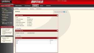

  10. minhnd81
    minhnd81 Approved Member
    30/7/21
    18

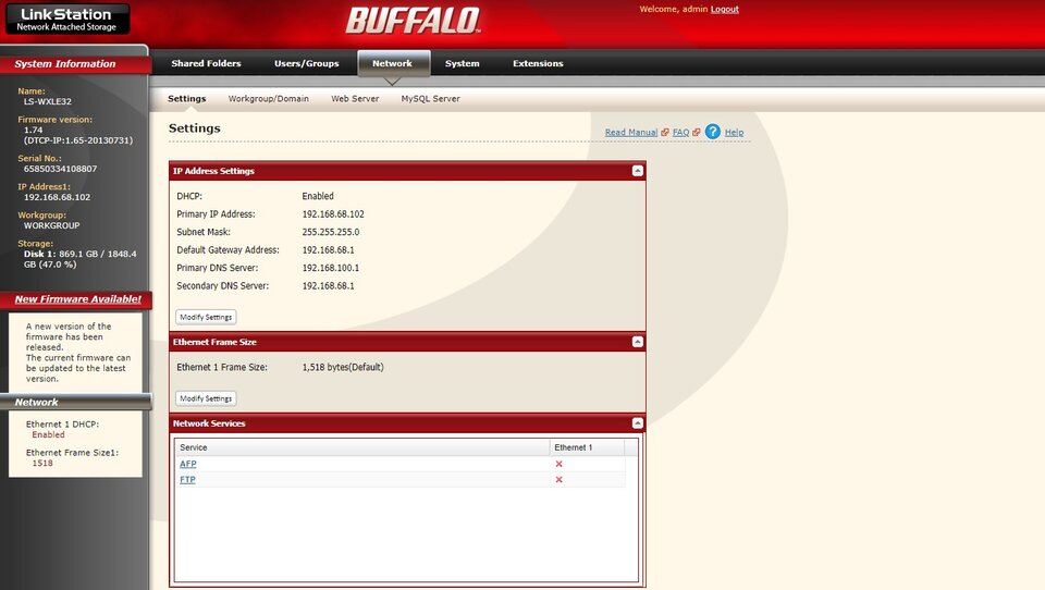

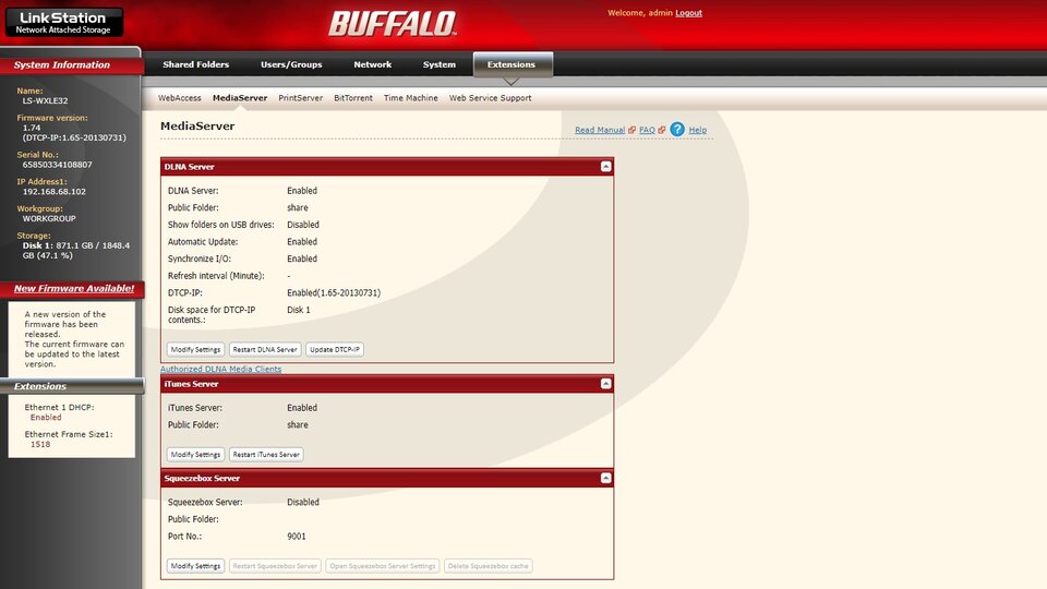

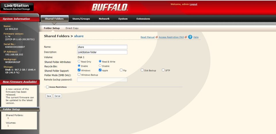

    Đây là cấu hình NAS của e.
      File size:
      54,1 KB
      Views:
      52
      File size:
      62,3 KB
      Views:
      56
      File size:
      62,7 KB
      Views:
      60
  11. minhnd81
    30/7/21
    18

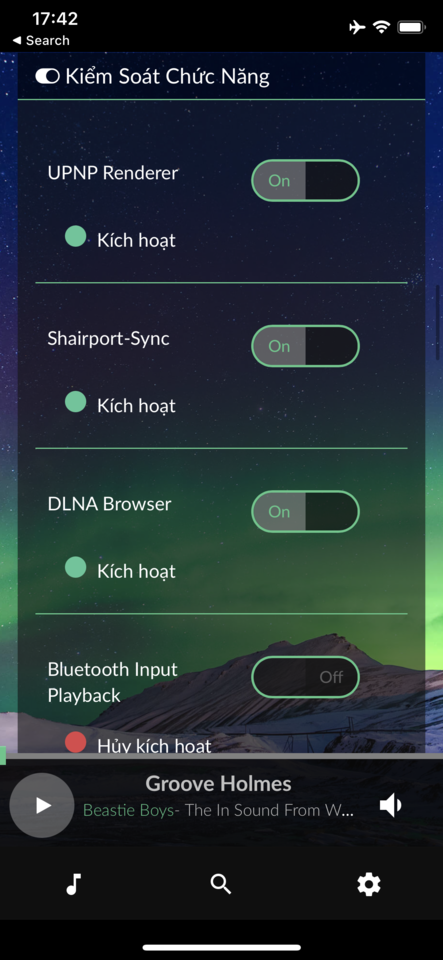

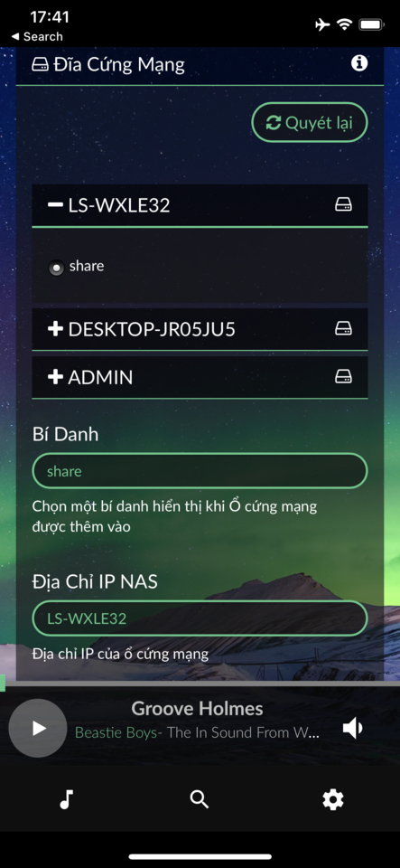

    Đây là cấu hình Volumio

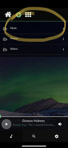

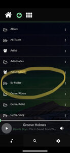

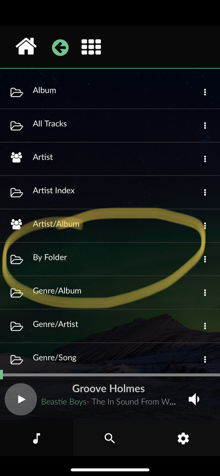

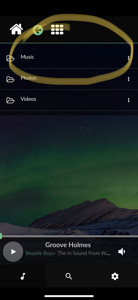

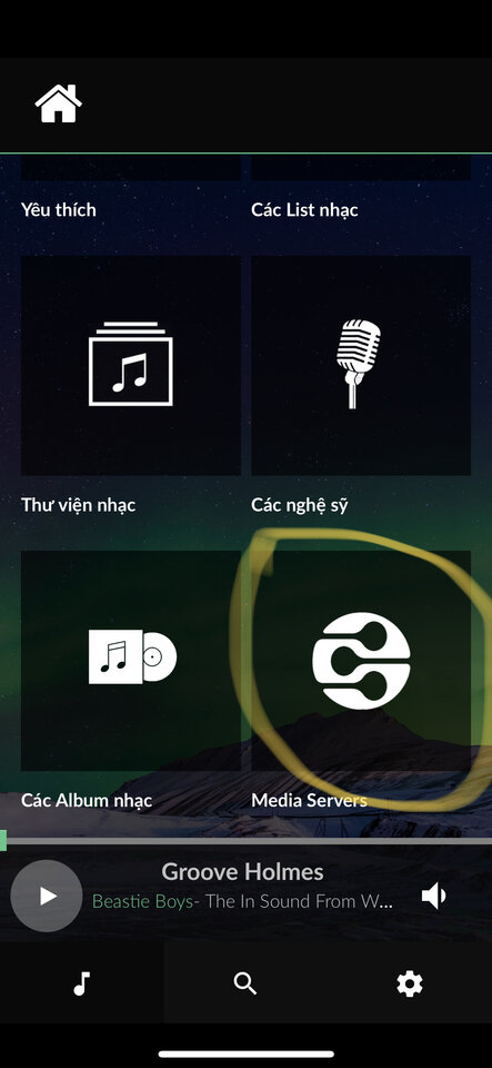

  12. minhnd81
    30/7/21
    18

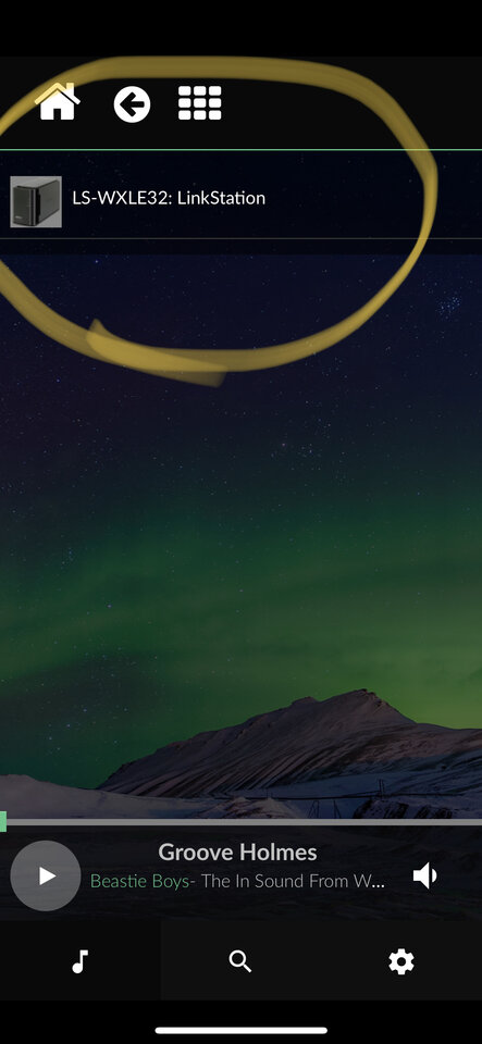

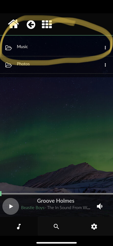

    Mỗi lần vào nghe nhạc là phải từng này thao tác. Trong music library ko có thông tin gì ạ
  13. chuvanvu
    chuvanvu Advanced Member
    12/1/17
    702
    606
    Như em nói ở trên, bác tạo các List nhạc các folder/hay loại nhạc bác nghe thường xuyên, thì lần sau nghe chỉ vào phần Các List nhạc là nghe được rồi.
    Khi nào nghe nhạc mới thì mới phải nhiều thao tác vào trong.

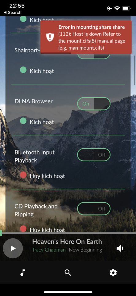

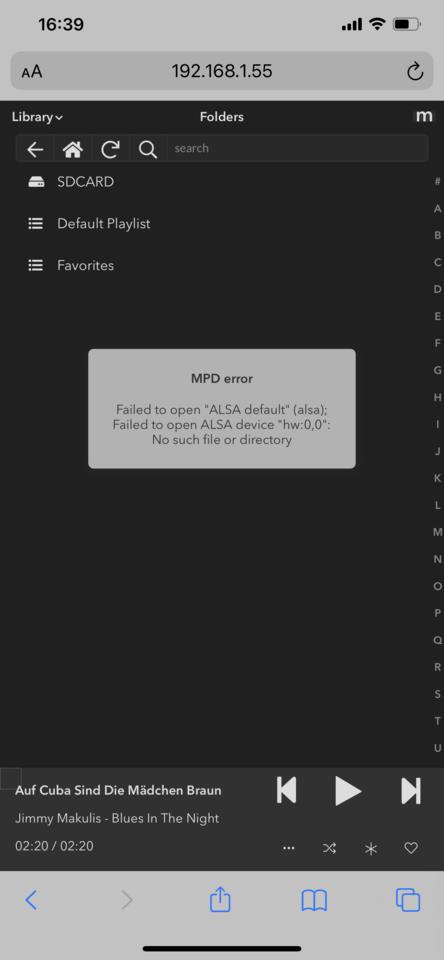

    Các bác cho em hỏi của em nó báo lỗi như ảnh, Pi vẫn chạy nhưng DAC lại ko chạy. Cách khắc phục như nào ah?
    Em cảm ơn
  16. lvd
    lvd Advanced Member
    25/4/18
    110
    260
    Lỗi này nhiều khả năng là không tìm thấy file nhạc. Bác kiểm tra lại xem nguồn nhạc ở đâu. Không được thì show cấu hình hệ thống thì các cao thủ sẽ ra tay ngay thôi.

    Của em là Pi3B+, Isolator, Hifiberry Dac+Pro ah.

  20. chuvanvu
    12/1/17
    702
    606
    Có phải bác chạy Default Playlist không ạ? Nhìn ảnh thì không thấy ổ USB hay nguồn nhạc nào khác. Bác dùng cấu hình ổ cứng usb cắm ngoài đúng không ạ?
    Cần cập nhật thư viện (nhiều khả năng chưa mount được ổ cứng).

    Bác xem lại phần thiết lập DAC xem OK không? Nghe thử 1 bài trong thẻ nhớ xem có OK không ạ?

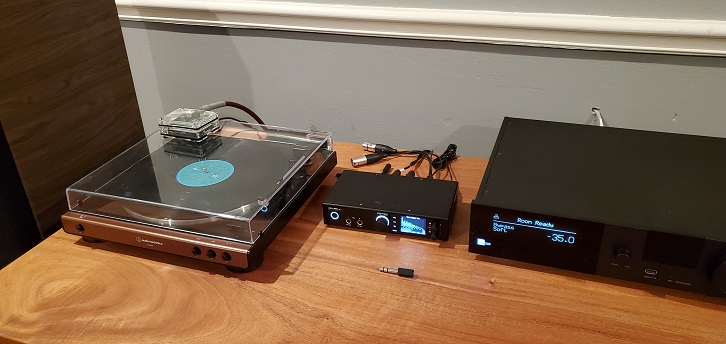

    Nếu ai nghi ngờ Raspberry Pi nghe không hay thì nên....làm lại. Cục all-in-one Lyngdorf TDAI-3400 (gần $7k) nghe chả hay gì Pi3 B+ với RME DAC và Denon receiver cả kkkk
    Nhất là khi nghe bài Mơ về nơi xa lắm, Hạ Trắng, Mùa thu không trở lại do Hoàng Nhật Minh hát....quá phê.

    Dac Hat không chạy nghĩa là không thấy đèn xanh. Vậy thì lỗi Dac rồi. Bác rút hết ra, cắm lại xem. Nếu không ổn thì xem lại phần cấp nguồn.
