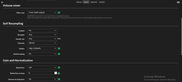

    Em thấy trên Moode có tính năng SoX Resampling, đại loại kiểu chuyển hết tần số lấy mẫu của file gốc phát lên cao hơn. Đã có bác nào thử chưa vì em thấy cũng có vẻ hay ho :D

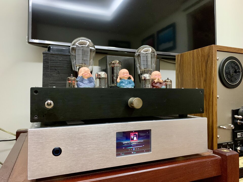

    Em bị báo quá nhiệt và treo lúc mount ổ NAS xong Update Library để cập nhật thư viện nhạc bác ah. Trên màn hình LCD nháy nháy biểu tượng nhiệt độ xong 1 lúc là đứng im luôn. Update Library xong thì lại vô tư :D

    không nên up sampling anh ạ, vì pi yếu, convert rất nặng và tốn cpu, gây nhiễu. nó không như roon chạy trên máy tính mạnh.

    Bạn đừng để Pi nằm ngang, dựng đứng với đầu HDMI/Power chỉa lên thì Pi sẽ mát hơn.

    Thực ra bác ý tháo màn hình ra là ổn. Màn hình tiêu thụ điện, gây nhiễu, che chắn tản nhiệt... Không nhìn thấy thì ok hết :)

    Em để trong chassis nhôm cỡ lớn 43cm nên nếu để dọc Pi thì không bố trí sắp xếp lại các cổng đầu ra LAN, USB... được
    Màn hình của em để rất xa Pi vì chassic rất rộng rãi thoải mái. Màn hình gắn vào mặt trước luôn. Nguồn thì vô tư vì em thiết kế nhiều nguồn độc lập riêng rẽ từng modul (thân Pi chính, màn hình, DAC...). Trước em chạy volumio cơ chế nhận NAS qua DLNA rất tiện, mở ra có luôn không cần cập nhật gì, chạy chưa bao giờ bị treo hay quá nhiệt.
