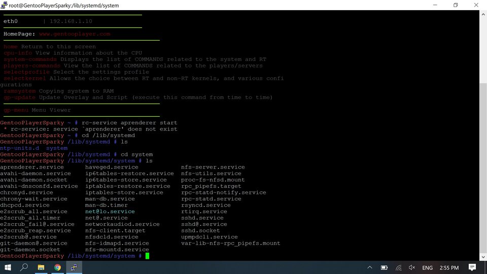

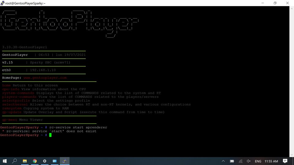

    GP.jpg Nó dùng lệnh này để start service nhưng nó báo lỗi vầy là sao bác?

  4. oneclicklogin
    oneclicklogin Advanced Member
    18/12/12
    1.221
    907
    vẫn kg được báo lỗi y vậy
  5. chuvanvu
    chuvanvu Advanced Member
    12/1/17
    696
    603
    bác chụp ảnh xem sao.
    #rc-service aprenderer start
    Sent from my SM-G610F using Tapatalk
  6. oneclicklogin
    18/12/12
    1.221
    907
    vẫn giống như ảnh trên á bác
  7. chuvanvu
    12/1/17
    696
    603
    ảnh trên nó báo service tên là start không tồn tại.
    Nếu bác dùng lệnh #rc-service aprenderer start thì ít nhất nó phải báo service tên là "aprenderer" không tồn tại chứ nhỉ?

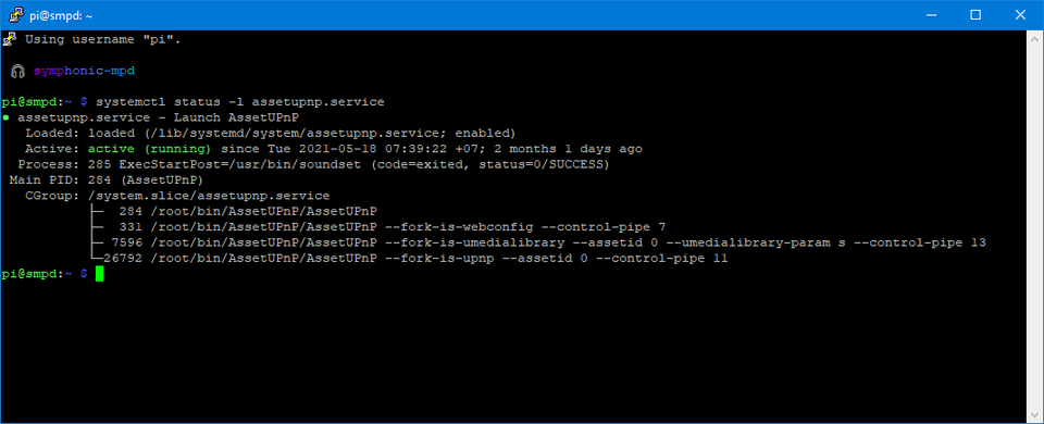

  14. tml3nr
    tml3nr Advanced Member
    30/4/07
    3.082
    3.518
    Anh xem thử mấy cái service của gento start theo kiểu gì ạ?
    Thí dụ như:
    Code:
    systemctl status -l upmpdcli.service
    Và xem file upmpdcli.service nằm ở đâu?
    Thí dụ như hình này. Ta thấy được đường dẫn của assetupnp.service:
