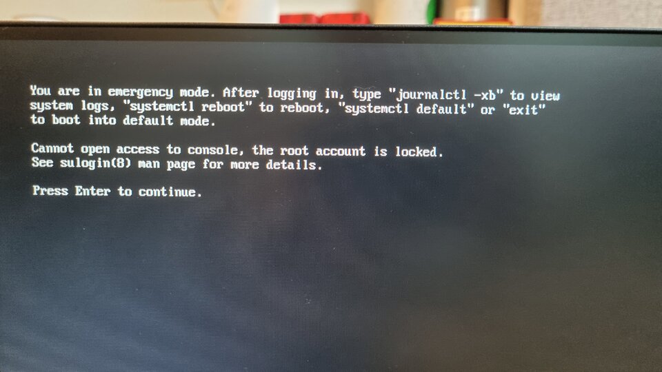

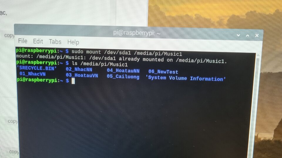

  20. gialong76
    gialong76 Advanced Member
    19/3/07
    192
    169
    Cảm ơn bạn, mình làm theo, mount và ls ổ thì ok thấy đầy đủ. Dòng lệnh trong minidlna.conf ok rồi. Nhưng fstab gặp lỗi khi reboot như hình :( Vẫn chưa nhận được ổ cứng :(
    Mình dùng Rasbian OS, raspi3, ổ SSD 1T format exfat. Cảm ơn bạn và mọi người!
  21. chuvanvu
    chuvanvu Advanced Member
    12/1/17
    696
    603

    603
    Có đúng ổ của bác định dạng exfat không ạ? Không rõ bác cài thư viện hỗ trợ exfat chưa (định dạng độc quyền của Microsoft).
    Cài gói
    Code:
    sudo apt-get install exfat-fuse
    sudo apt-get install exfat-utils
    Thử mount
    Code:
    sudo mkdir /media/usb/exfat1T
    sudo mount -t exfat /dev/sda1 /media/usb/exfat1T
    Nếu lệnh mount trên OK, bác sửa fstab
    Code:
    sudo nano /etc/fstab
    /dev/sda1  /media/usb/exfat1T exfat defaults,auto,umask=000,users,rw 0 0
    Sau đó khởi động lại.
    tml3nr and gialong76 like this.
