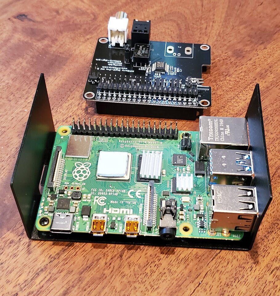

    Mình nghĩ là cũng vậy thôi vì dùng cùng hardware y chang. Về software thì có nhiều bản để bạn thử. Rất dễ làm bạn ạ, tự build. Có 2 miếng gắn vào nhau và cái case để đưng nó. Nếu bạn muốn màn hình 7" thì mua cái case đã làm sẵn cho màn hình. Xem ảnh mình post bên trên.

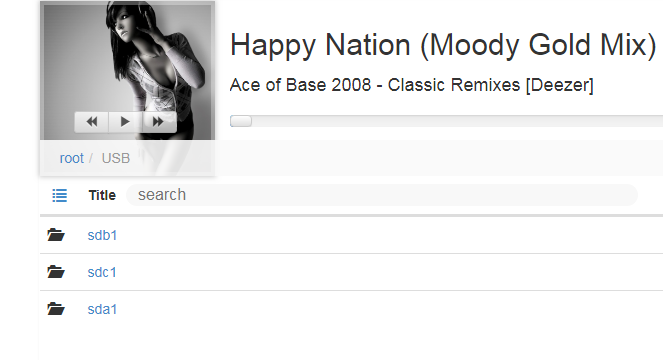

    syphonic mpd làm thế nào để nhận nguồn nhạc từ usb các bác nhỉ.
    e thấy có chữ usb mà vào ko thấy nhacj đâu hết

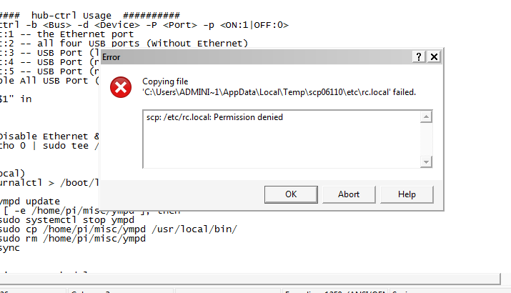

    Để dùng được usb trên smpd 0.9.6. Anh làm như sau ạ:
    1. Remove hết đoạn này trong /etc/rc.local
    Code:
    udev-finish)
      # RPi3B+
      if [ "`cat /proc/cpuinfo |grep Revision|tail -c7`" = "a020d3" ];then
      echo "hub-ctrl start (RPi3B+)"
      sudo hub-ctrl -b 1 -d 2 -P 2 -p 0; /bin/sleep 1.4; sudo hub-ctrl -b 1 -d 2 -P 3 -p 0; sudo hub-ctrl -b 1 -d 2 -P 4 -p 0; sudo hub-ctrl -b 1 -d 3 -P 2 -p 0; sudo hub-ctrl -b 1 -d 3 -P 3 -p 0; sudo hub-ctrl -b 1 -d 2 -P 2 -p 0
      else
      echo "hub-ctrl start"
      sudo hub-ctrl -b 1 -d 2 -P 2 -p 0; /bin/sleep 1.4; sudo hub-ctrl -b 1 -d 2 -P 3 -p 0; sudo hub-ctrl -b 1 -d 2 -P 4 -p 0; sudo hub-ctrl -b 1 -d 2 -P 5 -p 0; sudo hub-ctrl -b 1 -d 2 -P 2 -p 0
      fi
    2. Edit /etc/fstab rồi thêm vào lệnh tương tự như sau (Em sẽ check lại chính xác sau ạ)
    Code:
    /dev/sda1             /mnt/USB        vfat    rw,user,auto,exec 0       0
    More info:
    https://www.symphonic-mpd.com/forum/topic/7/よくある質問と答え-frequently-asked-questions-and-answer/9
    quangng and vtcvodich like this.

  18. vtcvodich
    vtcvodich Advanced Member
    13/2/18
    148
    116
    e vào trong etc/rc.local xóa đi mà nó ko cho lưu thì làm sao ạ. hic
  19. chuvanvu
    chuvanvu Advanced Member
    12/1/17
    702
    606
    em hướng dẫn bác dùng putty và nano.
    2. enable usb ports
    In the default configuration of smpd, the hub-ctrl command is used to stop all USB ports.
    The place where it is running is /etc/rc.local.
    #sudo nano /etc/rc.local
    Comment out the line that begins with sudo hub-ctrl. (Viết # ở đầu dòng có chữ sudo hub-ctrl, cần sửa dòng).
    (There are two lines.)
    Then reboot and the USB port will be enabled.
    3) Mở rộng thẻ nhớ, để copy 1 số ít nhạc (nếu cần).
    Expanding
    #sudo raspi-config noint --expand-rootfs
    #sudo reboot
    tml3nr and vtcvodich like this.

    hehehe..chưa chắc. Phải mở ra xem thì mới biết. Hãng thì phải bán mắt mới có tiền trả R&D và nhân viên chứ?
    Nếu bạn muốn bộ mạch thì đầy dẫy nè... https://github.com/iancanada/DocumentDownload

  23. tml3nr
    tml3nr Advanced Member
    30/4/07
    3.082
    3.519
    Được anh ạ. Như nhau thôi.
    User và pass để login smpd 0.9.6 là pi / raspberry.
    Nếu dùng putty sau khi login vào anh chạy lệnh sudo để có quyền root.
    Thí dụ như:
    Nếu dùng WinSCP anh set trong SCP/Shell "sudo -s"
    Anh xem thêm ở đây:
    https://winscp.net/eng/docs/faq_su
  24. thichPi
    thichPi Advanced Member
    16/3/21
    464
    572
    Mình không dùng mạch nào ngoài cái HAT gắn vào Rpi4. Lý do là cái DAC mình dùng khá chuẩn. Hiệu DAC là RME ADI-2 FS (mình dùng cái RME ADI-2 FS PRO, giá mắc hơn nhưng cùng chips, nhiều saving profiles và có nhiều cổng hơn)
