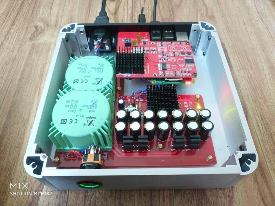

    sau vụ nâng cấp em pre fx audio tube 03, em lại nâng cấp tiếp tụ cho fx audio dac x6. tổng 14 tụ.
    cứ theo mấy version các bạn bên Nhật, thay đổi thật rõ rệt. đồ tàu thông số rõ lung tung, tụ thì không tên gì cả. sau khi thay, e nghe thử qua otg từ điện thoại và tai nghe. thay nguồn 12v1a sang nguồn smps 12v2A. [​IMG][​IMG][​IMG][​IMG]

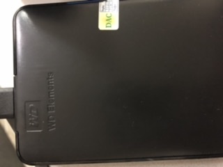

    Mình cũng ko rõ. Các bác xem ảnh nhé. Còn ổ cứng loại như hình ,2.5 nhỏ gọn.
    Có ổ cứng latop cũ bị bad cắm vào hộp chuyển đổi rồi cắm vào pi3 thì nhận ngay.

    Dây Usb là dây theo ổ cứng

    Em mua lại của 1 bác trên này. Có đủ cả rồi chỉ việc chơi thôi chứ e có biết gì về kỹ thuật đâu mà nắp ráp
