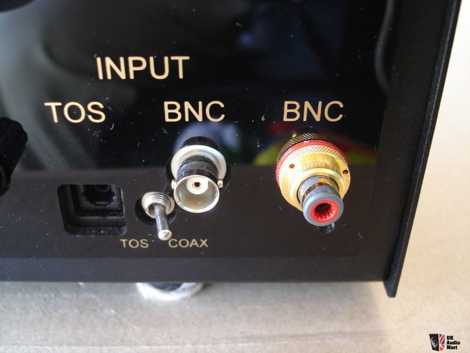

    Em đang dùng AN Dac-1 đời cũ, có lẽ từ những năm 90 rồi. Khả năng DAC không giải được DSP over DoP rồi ạ.

    Chắc DA em không giải được DSD rồi, lại đau đầu nữa rồi. Nếu ban đầu em chọn boss dac có lẽ hợp lý hơn digione.

    Bác dùng Digione và AN Dac-1 không chạy được DSD và DSD DoP nhé. Volumio thiết lập resample on the fly thì được nhé (DSD64 và DSD128 thôi (Pi sẽ convert DSD sang PCM), còn DSD 256 thì Raspberry pi không chạy được). ;):)
