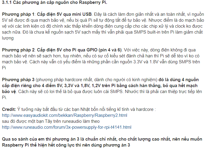

    Thực chất chân GPIO 5v với 5v cổng usb chỉ cách nhau qua cái cầu chì và diode thì phải ạ .

    e thấy để đạt đến đỉnh công cuộc chơi với Pi + digione còn khá nhiều bước :
    1 : thay clock của degione bằng crytek CCHD 575 hoặc CCHD957
    2 : cấp nguồn sạch cho phần sau cách ly của digione , phần sau cách ly này cấp điện cho clock và butffer SPDIF
    3 : sử dụng hệ điều hành nào có driver digione signature , bản thân e phân tích bản digione signature với digione thường thì phần cứng giống nhau đến 90% và đã trải nghiệm với digione thường chạy driver digione signature tiếng tốt lên rất nhiều .
    4 : với chơi nhạc offline từ ổ cứng thì việc chơi từ NAS qua sân khấu rõ nét và lùi hơn , nền âm tĩnh hơn là chơi box ổ cứng cắm cổng USB .
    5 : Với giải pháp chơi nhạc stream từ NAS hay nhạc online thì Router và dây Lan ảnh hưởng rất rõ rệt , NAS và router sử dụng nguồn sạch , và router làm sâu thì có thể thay clock và tụ của router .
    6 : Độ nguồn 3x ultra low noise , ultra high PSRR dùng lt3045 cho Pi
    7 : Mod tinh chỉnh âm với chất âm tụ ( ví dụ tụ audio note kaisei )
    Trên là cách làm với digione e hay làm a tham khảo ạ .

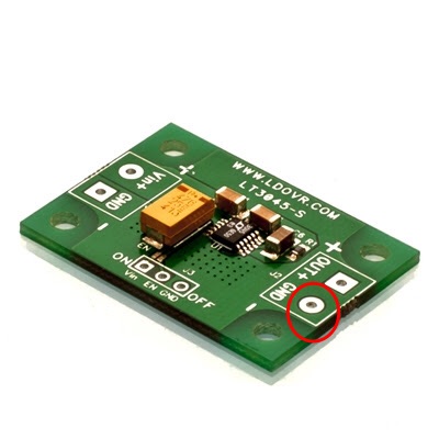

    Ifi vẫn là nguồn xung thì phải , như bữa e làm nguồn linear với DAC Qutest Chord thì nguồn linear của e đã cho e nguồn xung đi kém DAC ra rìa rồi .

    86731939_1313524482173311_5830230246745440256_o.jpg 86731939_1313524482173311_5830230246745440256_o.jpg 86826138_1313524398839986_6017627868962488320_o.jpg Linear LT3045 2A ạ

    Ví dụ như mạch này thì 0v chính là điểm khoanh đỏ đúng k a

    dạ đúng rồi a ạ , mass , ov hay GND là 1 ạ

    cám ơn anh, thảo nào cắm vào ổ cứng vẫn quay mà k thấy nhận
